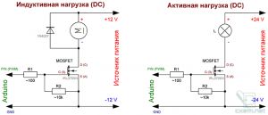

Вот пример схемы подключения с клапаном на 12 вольт и твердотельным реле:
Ну если китайцы пришлют по ошибке клапан на 220-ть вольт переменки - так и сделаю

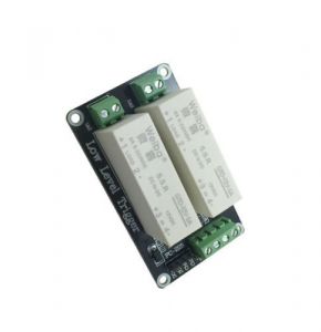

А она работает? Реле-то коммутирует только AC? Я не пробовал ещё - клапана пока нет, но разве не про этот косяк писали выше?
Так что РМ2 не лучший...
