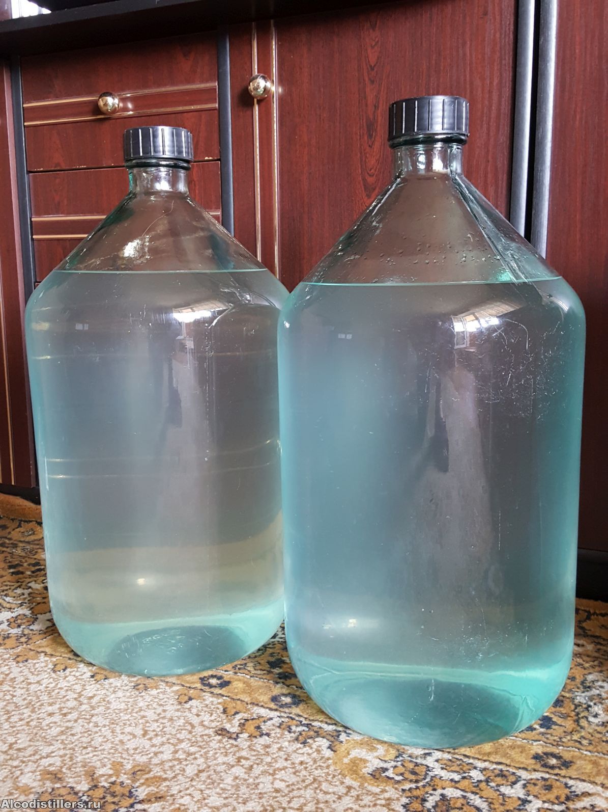

Так как СС собирался по очереди в бутыли, то бутыли оказались разные по крепости и цвету.
Первый получился крепче и прозрачнее.
Второй немного мутнее, и вонючее.
Слил в бак, размешал, и разлил по бутылям.
Собственно итог: 41 литр СС крепостью 37.2%
Хоть прям счас наливай и пей  *ZAKUSON*
    size: 272.1Кб type: jpg
778
СС крепостью 37.2
Укрепляешь? У меня около 20-25% получается без укрепления.

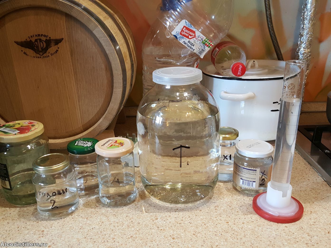

Доброго дня.
Итак, вчера очередные пляски с бурбоном, сорри, с бубном :)
10 литров СС 37.2%
Головы дробно на 4 части с постепенным увеличением отбора:
https://telegram.org/alcodistillers/216
Блин, думал с телеги видео вставится.. ну ладно, там короткая колонна, пленочный режим, отбор голов, первая порция.
Колонна 1 метр, 65 грамм мочалки.
Головы 370 мл разделил на 4 части по 100 мл для ровного счета.
Первые головы с отбором 50 мл/час, далее 100, 150 и 200.
Это достаточно условно, но близко к тому, я мерял сколько набегало в мензурку за 1 минуту и умножал на 60.
Ну будем считать, что примерно так.
Далее поддал жару, но не до захлеба, и открыл отбор до 900 мл/ч, и таким макаром отобрал еще 1.44 литра спирта, т.е. половину от всего количества.
Спиртуозность при этом составила 93.5% Приходилось пересчитывать, потому что жарко, спирт был от 23 до 25 ргадусов.
Т.е. спиртуозность приведена к 20 градусам.
Вторую половину уже ввел колонну в режим, и отбирал как обычно, спиртуозность 94.8% примерно
Тут пришлось немного поплясать, потому что в кране резко пропала вода, т.е. охлаждению пришел кердык, и я вовремя выключил колонну, потому что спирт уже хотел убежать через ТСА. Ну навонять то он успел знатно, я даже забздел немного, пол часа проветривал квартиру ничего не трогая и не включая.
Воду то потом дали.. но время.. в общем, запустил по новой, и закончил погон.
Как только температура в голове ушла со спиртовой полки на 0.1, поставил другую банку, но периодически нюхал.. отобрал еще 150 мл, отложил. Показалось, что появились хвосты..
В общем, самые вонючки начались при температуре 80 град в голове, и продолжались.. почти до самого конца продолжались, и когда вышло 20-50 такого классического мутнячка, все еще воняло. В общем, первый блин с комом. Будем изучать..  *Studi*
Вот что вышло: 4 баночки с головами, банка тела, две баночки Х1 и Х2 наверное тоже тело, и мензурка вонючего мутняка.
Наутро, разводя чайными ложками каждую фракцию, первые две баночки с головами отправил на мангал, втретья и четвертая вообще ничего не почуял - спирт как спирт.. Думаю, что в теле они роли большой не сыграют, накоплю еще с других погонов и на щепку. Туда-же и баночки Х1 и Х2.
Что делать с вонючим мутняком.. ну в качестве эксперимента доведу до 65%, кину пару щепок.. неужели эта вонючка что-то даст? :)
Подозреваю, что у меня немного "сломался нос" - это из-за кота персика.
Иногда прям прорезаются запахи, иногда хоть убей.. если нигде не накосячил, то все должно получиться и ничего лишнего я не хапнул.
