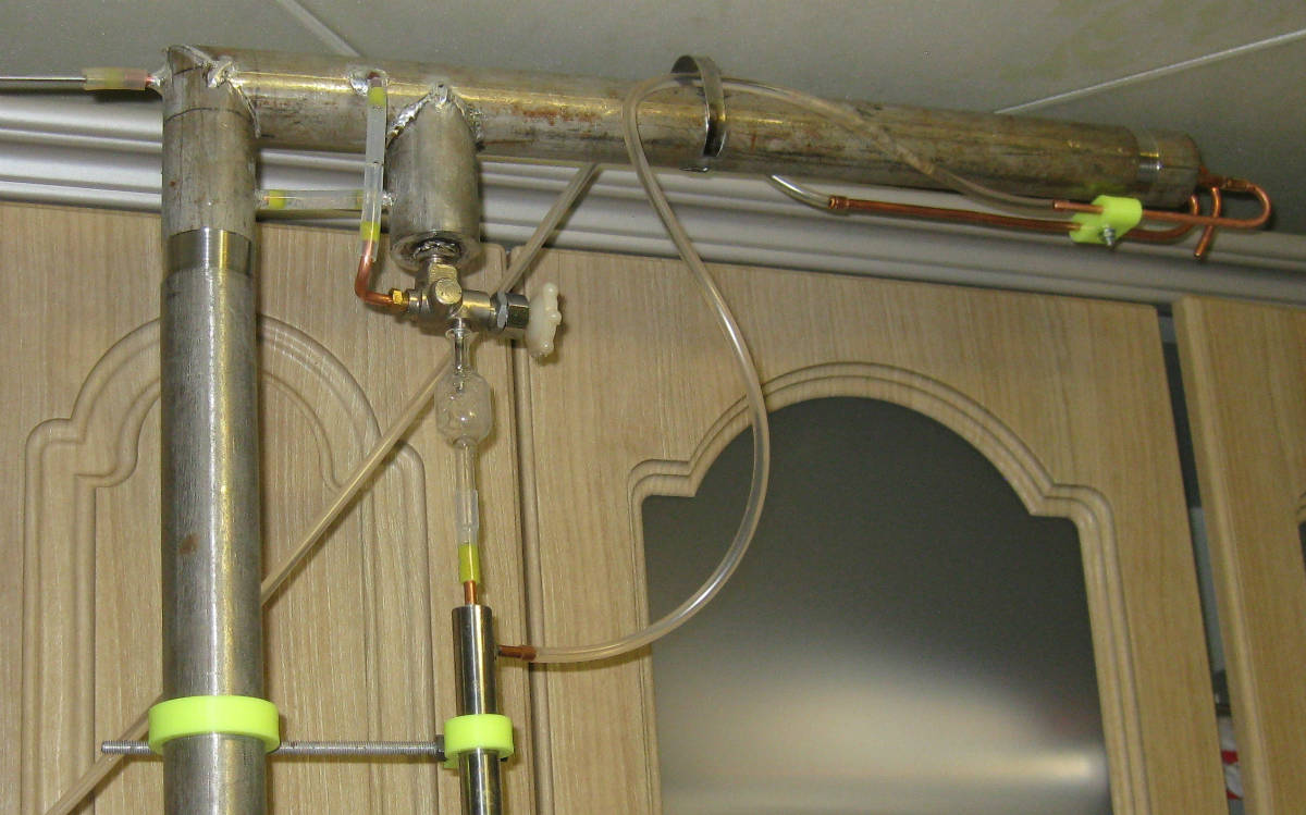

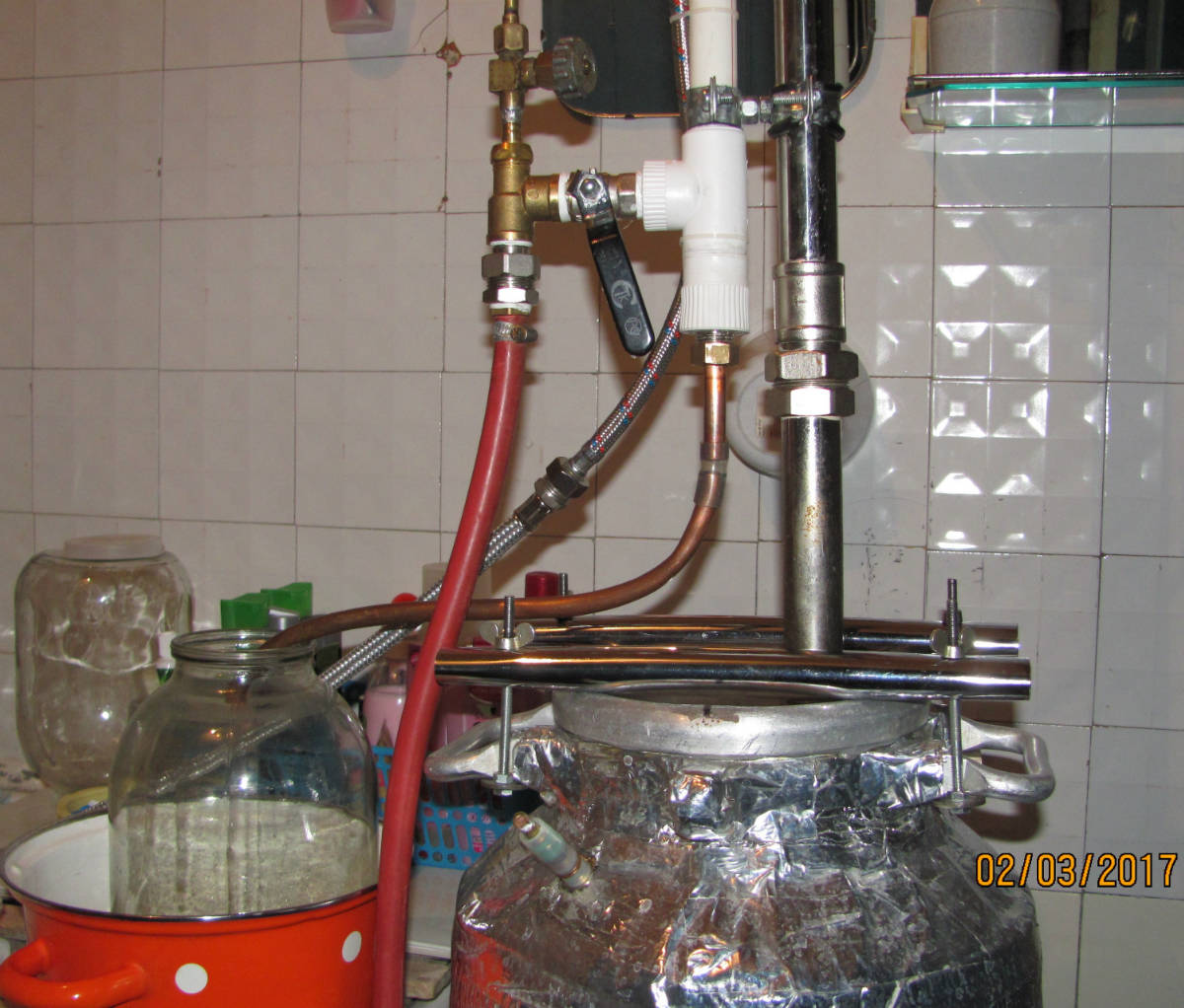

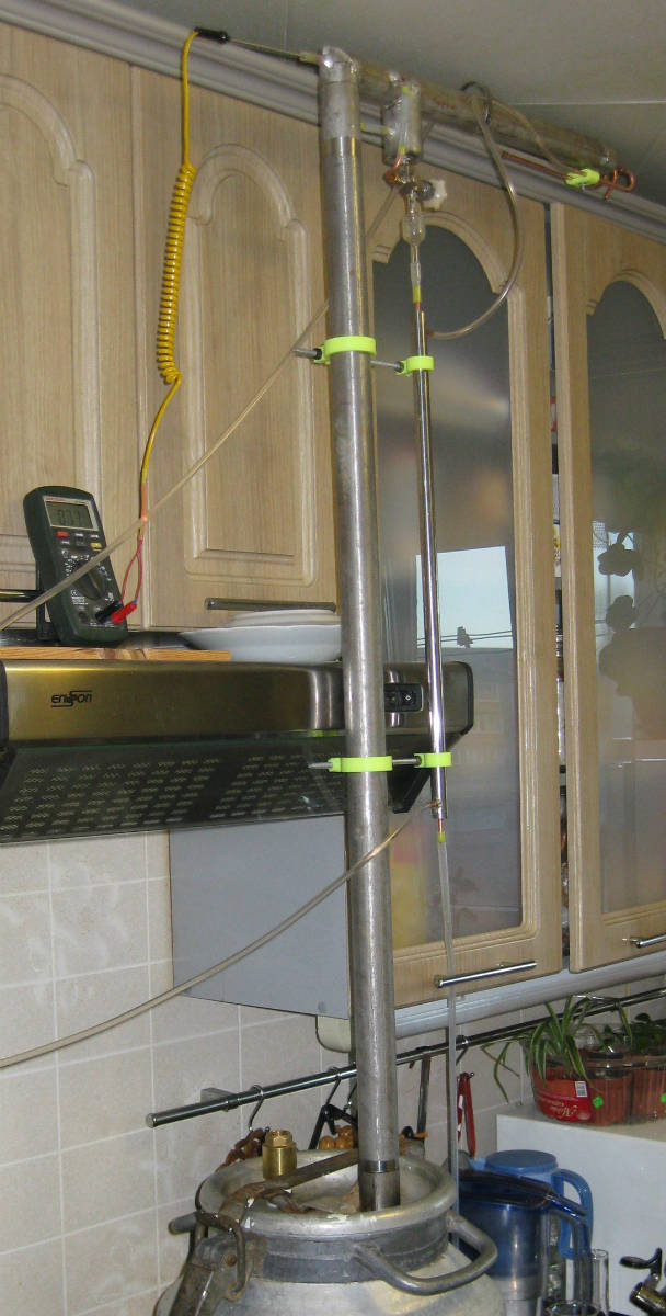

Здравствуйте! Начитавшись вашего форума решил от змеевика в ведре перейти сразу к РК. Делал из того что удалось найти в моем городишке. Конструкция максимально упрощена и удешевлена. Соединения на конусах, без всяких сложностей, резьб фланцев и т.п. Пайка олово-медным припоем усилена медными скобками. Насадка мочалки. Все видно на фото, пока без утеплителя, первый запуск на головах, промывка, стабилизация и т.п. Поигрался с разными режимами для понимания работы и характера установки. Что интересно по конструкции спрашивайте, отвечу на все вопросы.

Данный вариант я приводил как пример возможного для клюшки. Но Вы воплотили его в жизнь. Кстати, угол наклона дефа какой? И не перевешивает ли деф?
ru69 ©:
А в чём это выражено? По-моему то же самое, что и с вертикальным дэфом. Материала столько же...
Да и ...,  штатный замок крышки куба в таком виде сильно травит. Весь спирт улетит в форточку.  *BRAVO*

ru69, на мой взгляд, дефлегматор наклонить бы чуть больше. По фото кажется, что может по низу флегма застаиваться и плохо стекать в стакан.
А из чего "диоптр" под краном (колбочка, в которой капли видны?)

ru69, дефлегматор не велик?

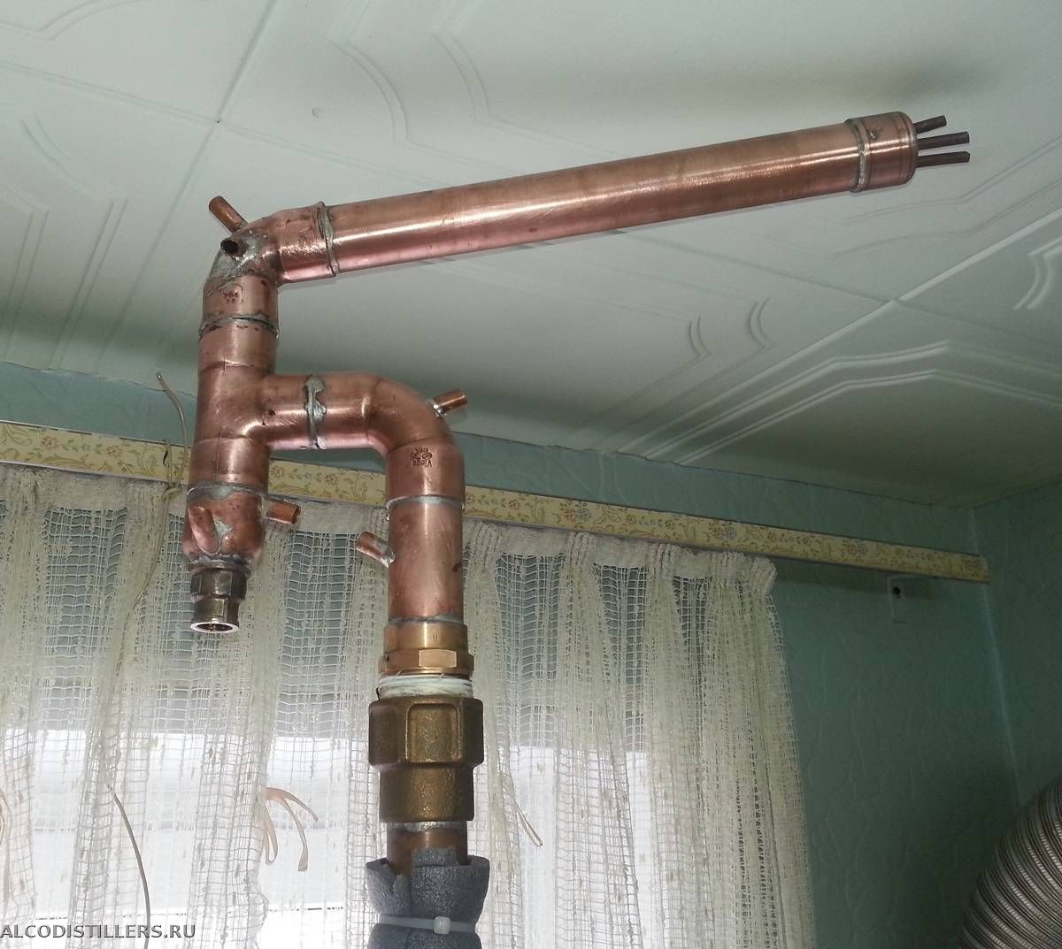

Ваш форум сподвиг меня на этот проект а конструкция конечно с миру по нитке, но максимально упрощена, выражено это отсутствием сложных и дорогостоящих соединений типа резьб, фланцев, хомутов. Конус можно на любом токарном станке изготовить.
Угол наклона дефа не измерял, да и не важен он на мой взгляд, лишь бы был и был в разумных приделах. Деф слегка перевешивает но куб не кувыргается. Крышка куба не травит вовсе, да и чего ей травить если давления там практически нет.

Колбочка отрезана от водяного измерителя давления, что под руку попалось.
Иван
Дефлегматор слегка получился с запасом *PARDON*  400 мм до стакана.

Центр тяжести вот только не айс.
А давление, при нагревании жидкости, думаю, всегда присутствует...  *SCRATCH*

ru69 ©:
Если мочалками набили - будет давление, небольшое конечно, но будет. И травит или нет станет ясно после первого погона, по расчётному выходу АС из СС.
Поэтому рекомендую сделать как-то так

Со стаканом только Александр делал,
Ну да, я делал почти такую. Схема рабочая, но имеет ограничения , легко затопить и флегму переохладить. Димрот в флегме "тонуть" начинает приначале захлеба. И флегма через перегородку в паропровод потоками уходит.
В общем схема не оптимальная. Отказался я от нее.

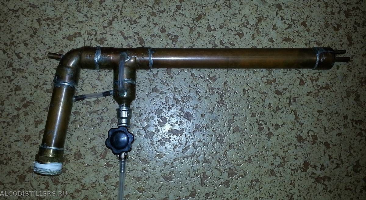

и у Аркадия вроде.
transfi, я уже переделал.
Так было:
Так стало:

я уже переделал.
И правильно.
Помню, что такая схема когда-то была широко представленна на форуме. Мне просто лень копаться было, отсюда и неточность, не помню у кого какая труба))).
