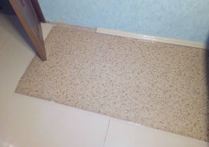

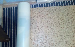

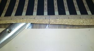

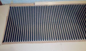

Итак, полы у меня в "комнате для браги" (жена её почему-то моей спальней называет) деревянные (доски), покрыты ДВП крашеной. Постелил на ДВП фольгу специальную для теплого пола. Сверху листы натуральной технической пробки. Сверху пленку инфракрасную, мощность 200 Вт на м2. По периметру проклеил скотчем. Получилось так:
Фольга:
На балконе валялся кусок пробкового же линолеума, остаток от зала. Вот и пригодился:
Вот такой "скромненький уголок" получился... полтора метра на 75 см...
Ну и, регулятор тоже был в комплекте подарка, так что результат:

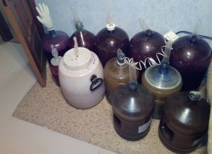

Ночью, часа в 3 уже булькало вовсю, резиновые изделия надулись. Термостат щёлкает тихо. Температуры полов достаточно без утепления угла, в бутылях примерно 26-27 градусов, хотя потери, конечно, большие. Буду решать. Цель вчера была быстро решить проблему, она достигнута.
Ещё раз спасибо товарищу, всё предоставлено им, кроме куска линолеума  *DRINK*
