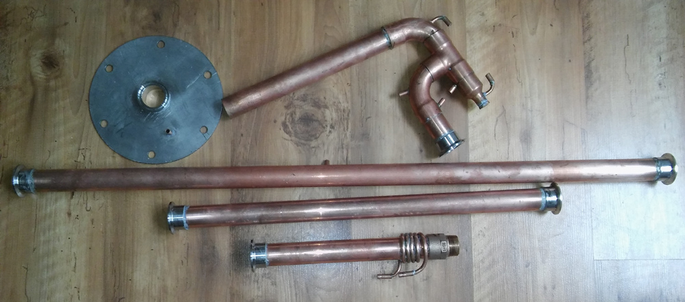

Самая большая ошибка была использовать фитинги для царги на 1 дюйм. Заужение с 33 до 26мм реально мешает равномерно вставлять мочалки. Ни вкручивание ни подтягивание крючком с другой стороны не гарантируют того что насадка распределена равномерно. Наверное с насыпной насадкой таких проблем не возникнет но, как известно, это не наш метод. Наш метод это перейти на клампы (фитинги на дюйм с четвертью не стал пробовать). Уже успел сделать погон на обновленной колонне – мочалки ставятся гораздо веселей.
За одно, из остатков 35 трубы сделал царгу 300мм для дистиллятора. Из остатков 6мм трубки получилось 5 витков для мини-дефлегматора. Попробую перегонять СС с укреплением. Для дистиллятора оставил соединение из дюймового фитинга

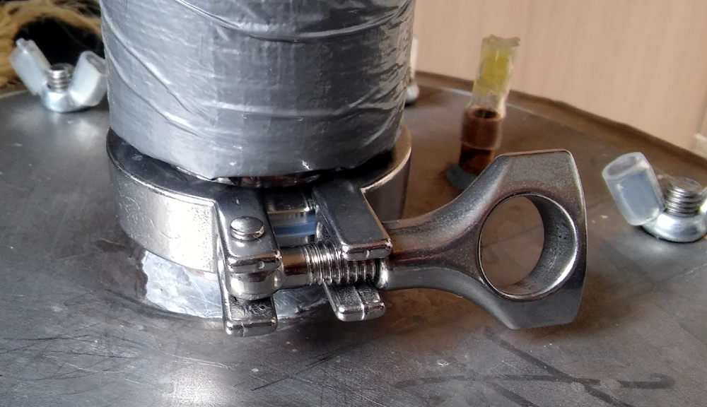

На фланец от куба припаял ферулу из комплекта клампа. Не стал покупать отдельно более высокий вариант, посмотрел по размерам в интернете – вроде как всё влазит. Когда собирал для испытания обнаружил, что ручка, которую крутишь чтобы закрыть кламп, ещё чуть-чуть и будет упираться в фланец. Закручивать не так удобно, но не фатально
По колонне ещё могу сказать, что расстояние от нижнего среза возврата до паровой трубы у меня получилось маленькое. Об этом уже писалось в этой теме и даже есть поправки к чертежу. Настоятельно рекомендую ими воспользоваться всем начинающим. Я же на себе опробовал, на сколько это заметно при работе. В предзахлебе работать трудно – постоянно приходится регулировать мощность, чтобы не колонна не захлебнулась. Переделывать пока лень, но чтобы упростить регулировку сделал второй апгрейт.

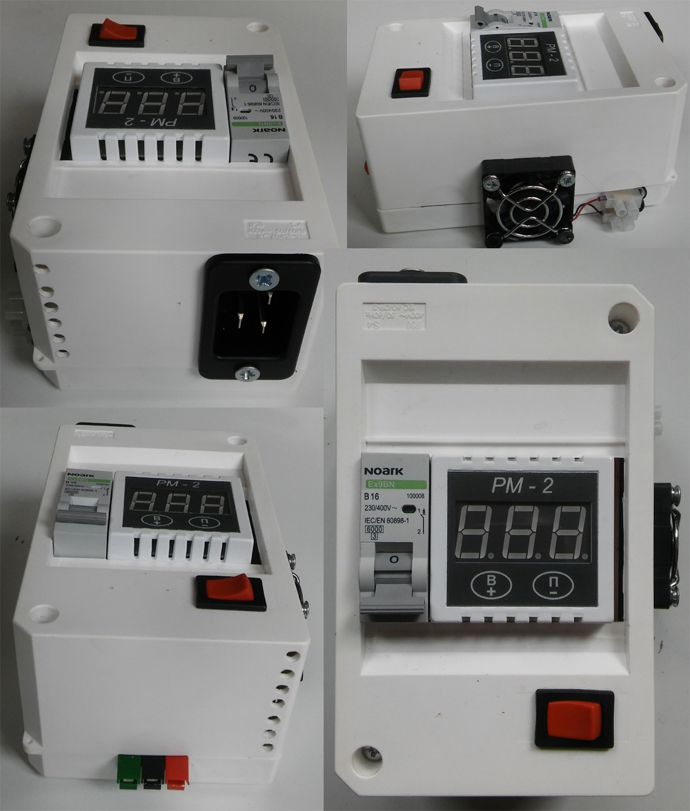

Вторым изменением стала замена регулятора мощности. На старом напряжение  плавало +/-5вольт в лёгкую. Купил через интернет PM2, засунул в коробочку. Коробочку купил маленькую – еле всё засунул. Но получилось компактно. Красная кнопка для разгона. Уже успел протестировать – красота!
А я вот наоборот, просил, чтоб повыше кламп от куба был, но... тоже не поставили более высокий, стоит обычный.  :(
Так вот, при закручивании клампа, его ручка ёрзает по утеплённой крышке куба - оченно неудобно!   :(

Иван, Да не вопрос. Весь мой форумский контент можно свободно на форуме/сайте пользовать для благих целей. Буду рад, если ещё что пригодится. При желании могу "шлифануть" картинку, убрав лишние размеры или еще чего. Это всё очень быстро делается.
IGAN пишет:
У меня если фиксированно утеплитель повесить, то тоже будет ёрзать. Но я брагу на газу перегоняю, поэтому утепление съемное. Ставлю когда колонна уже собрана, поэтому терпимо.
