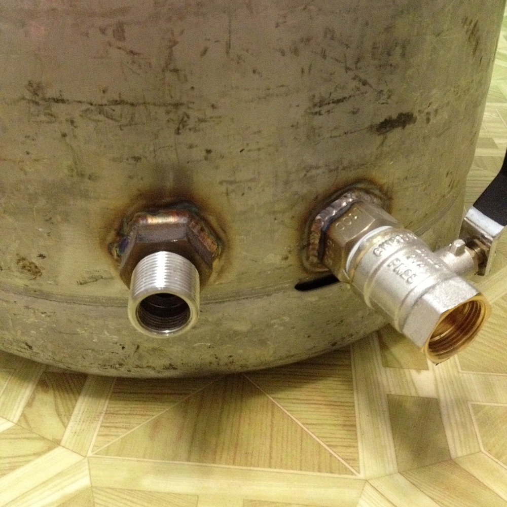

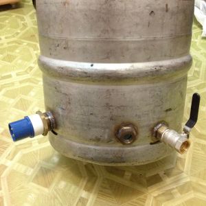

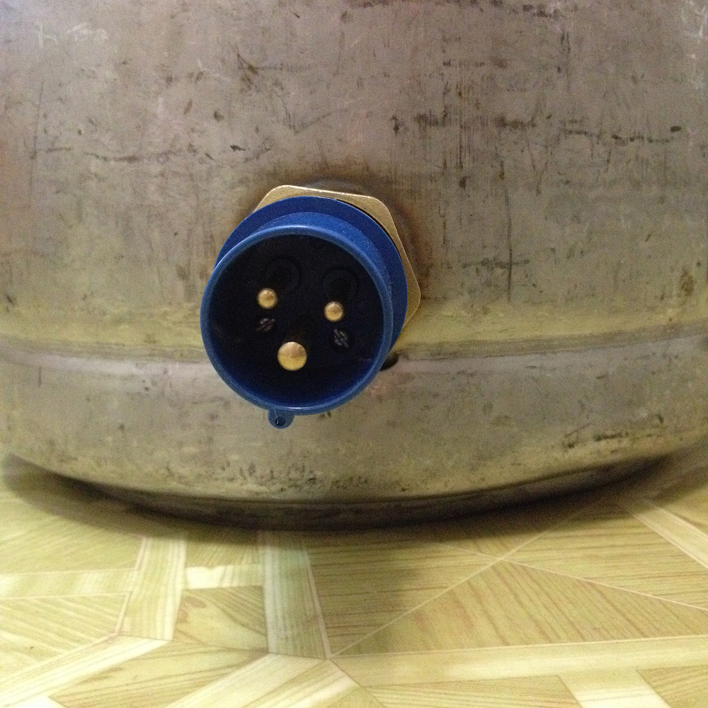

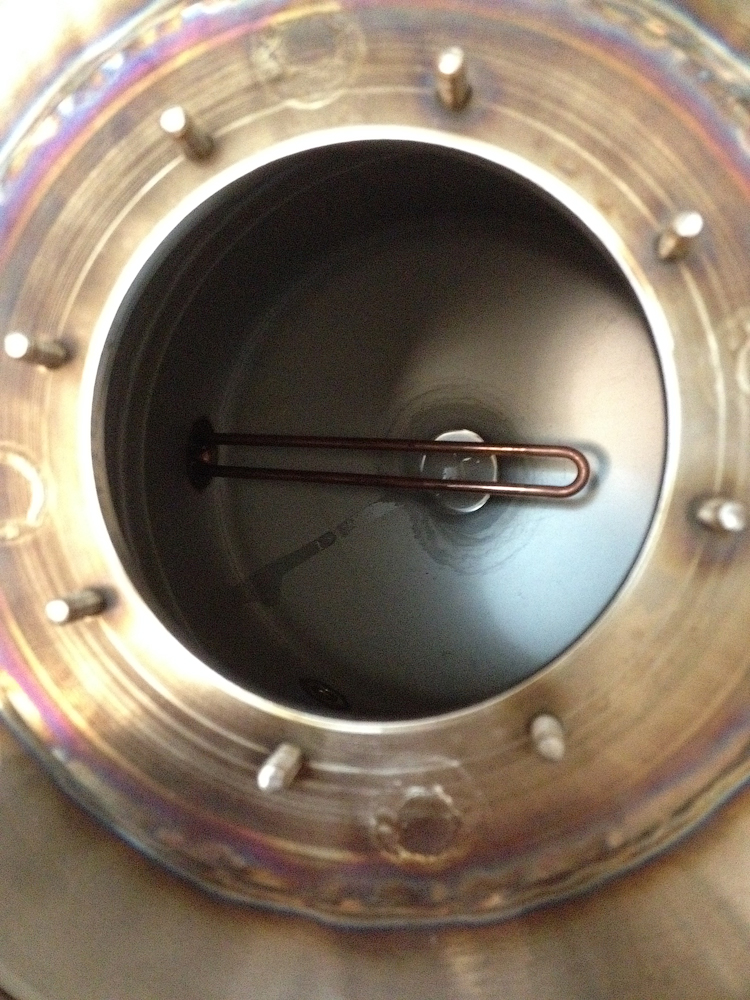

Доварил я свой ПГ из пивного кега.
Буду так же в нём перегонять и сахарную брагу, для этого был куплен ТЭН на 2кВт.

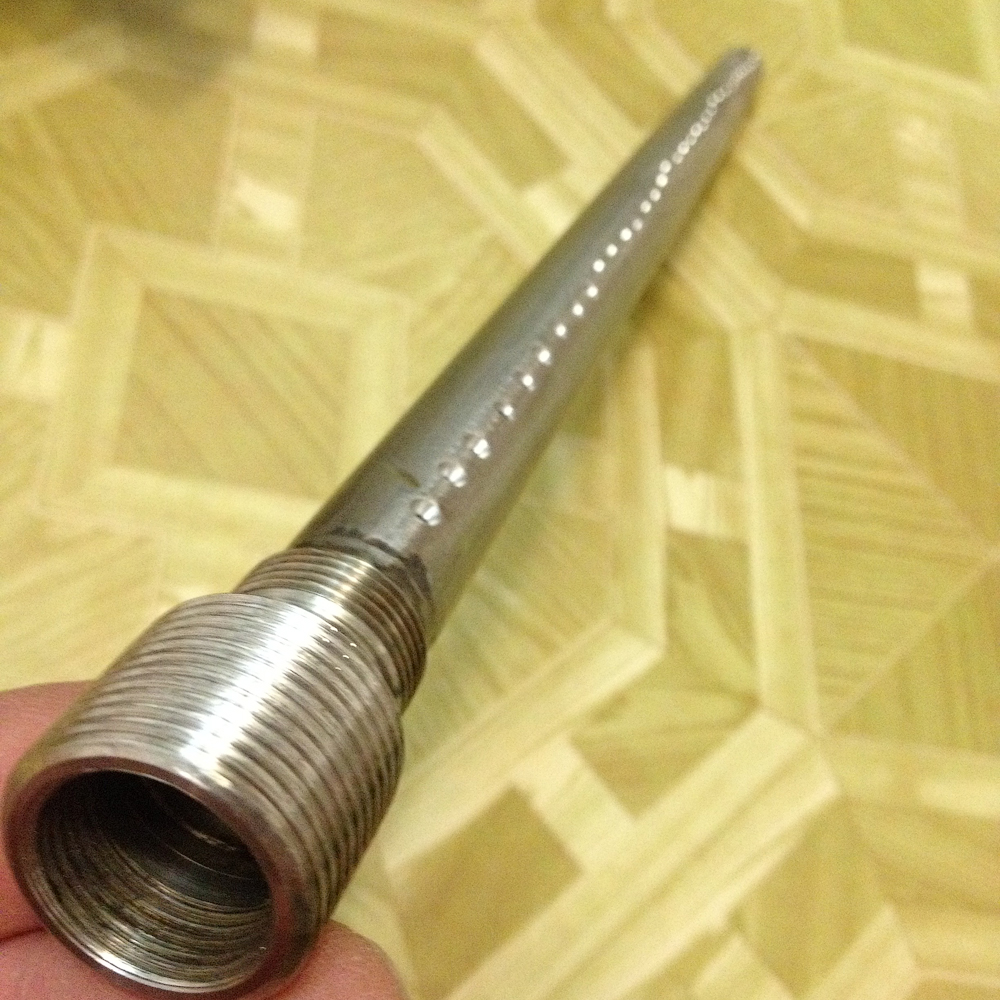

Иван, ТЭН и трубка не параллельно находятся, под каким то углом и отверстия в трубке снизу.

Ребята, в голове родилась идея фикс, хотя может это и не новое...
В пивной кеге где я планирую ставить зерновые заторы имеется ТЭН, им я хочу нагревать воду для разваривания дробины и делать нагрев перед перегонкой браги паром, естественно всё это непрерывно перемешивать дрелью и Миксером для краски, перемешивать чтоб создавать движение той жидкости (сусло, брага) которая может подгореть на ТЭНе.
А что если создать это самое интенсивное перемешивание насосом?
Использовать циркуляционный насос от системы отопления и закольцевать его в ёмкость, но чтоб выход с насоса был непосредственно на ТЭН, тем самым создать интенсивное движение у нагревательного элемента.
У кого какие мысли по этому вопросу?
Есть небольшое сомнение что дробина может застопорить крыльчатку насоса, но ведь можно использовать более мелкий помол и дробина отностильно мягкая получается.
Прошу высказаться  :)
