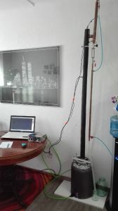

Хочу поделиться первым опытом и характеристиками работы своей колонны. Итак, выбродила брага и ее нужно на чем-то перегнать (все старое железо утилизировал). Решил сделать простой дистиллятор для того, чтобы начать "дорогу" получение опыта. Конечно, хочется попробовать все и сразу, но развиваться буду по мере получение опыта, возможности и потребности (хочу парогенератор и т.д.)

Сразу скажу, что колонна очень удивила своей стабильностью !!! Честно - не ожидал.
Залил 7,5 л СС 48%. Это 3,6 АС минус 5% головы и хвосты

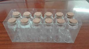

РК стабилизировалась на 77,152 С на верхнем датчике, и без изменений до конца ректификации, и 78,125 2/3 царги. Выход воды держал 55 С – 60 С. Отбор голов 100 мл / ч - 200 мл, тело от 700 мл / ч до 1000 мл / час – 3,3л 96% - 97%. Расход воды 10 л / ч.
Перед подходом хвостов температура поднялась на 0,1 С на 2/3 - отбор закрыл. Впоследствии температура упала - снова открыл. Таким образом еще немного взял, меняя тару. Кстати во время ректификации от первой капли голов до последних хвостов собирал отбор в такие емкости. Буду учить нос!![]()
После окончания отбора тела, открыл отбор на максимум и слив все хвосты, чтобы почистить колонну.
Два слова о кране отбора - ооооооочень плавная регулировка! Рекомендую.
Я очень рад результатом
, хотелось бы услышать критику.
Всем успехов !!!!!!!!!

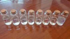

Кстати, опять отобрал по 10 мл всех фракций для науки носа. Вот такой новый опыт.
