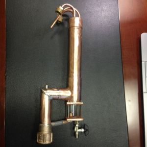

216 (2016-11-07 15:03:06 отредактировано al)
Re: Комплект оборудования для самогоноварения
Закончил сборку и пайку. Теперь ходовых испытаний жду).
217
*THUMBSUP*
Димрот не двухрядный случаем?
Натурпродукт - это наше всё!
218 (2016-11-07 14:53:03 отредактировано al)
EVS, я выше комплектацию выкладывал. Двухрядный, там выше фотки есть, как делал. И корпус дефа 42 мм

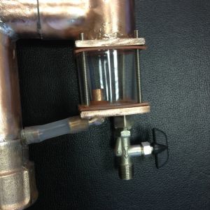

219
Мощность примерно 3,6 кВт ( 1,6 кВт индукциока, 2 кВт тэн) , видно, как растет уровень флегмы в стакане отбора и в диоптре видно, что пузырики пробулькивают через флегму, еще минута и флегма польется через край. Трубка возврата заполнена полностью, уровень в стакане отбора значительно выше трубки возврата.
https://youtu.be/J9cIUwEXVbk
Пленочный режим, включен только тэн 2 кВт. Флегмы в диоптре мало, уровень в стакане отбора слегка выше уровня возврата, в трубке возврата флегма примерно 1/3 от диаметра.
https://youtu.be/rPrDDKuhhDA
В результате имхо получился оптимальный режим при 1 кВт на индукции и 2 к Вт на тэне. Видео не делал. Для режима отбора тела увеличится отбор и мощность нужно будет увеличивать.
Не делал фоток но при сильном обеднении насадки ( мало флегмы), температуры низа колонны и верха начинают сближаться и могут сравняться.
220

222 (2016-11-19 21:41:41 отредактировано al)
И еще. Обратил внимание, что из трубки возврата флегма идет по центру, только пока она в капельном режиме в первые минуты согревания колонны. когда флегмы много, то возврат идет по стенкам. Трубка возврата расположена примерно по середине фитинга головы отбора.

224 (2016-11-20 00:10:57 отредактировано al)
Николай (Фортуна) ©:
Нужен баланс режима.
Через диоптр это очень наглядно видно. Если честно, ничего особенного от своей затеи не ждал. А теперь стало очень наглядно и в предзахлебе складывается ощущение, что весь диоптр заполнен флегмой, а через нее пар пробивается, становится доступнее понятие: " флегма подвешена в колонне". И еще, наглядно видна разница в отборе по капле и возврате флегмы "ручьем". Конечно  нет точного измерения флегмового числа, но наглядно видно, что возврат на порядок больше в режиме отбора голов.
Николай (Фортуна), новая идея родилась. Как ты думаешь оптопара сможет фиксировать каплю падающую в стекляшке где отбор?.)
225
Хорошая идея.. На отборе тела вряд ли будет работать-капли практически нераздельные.
