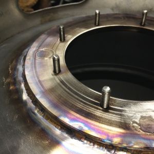

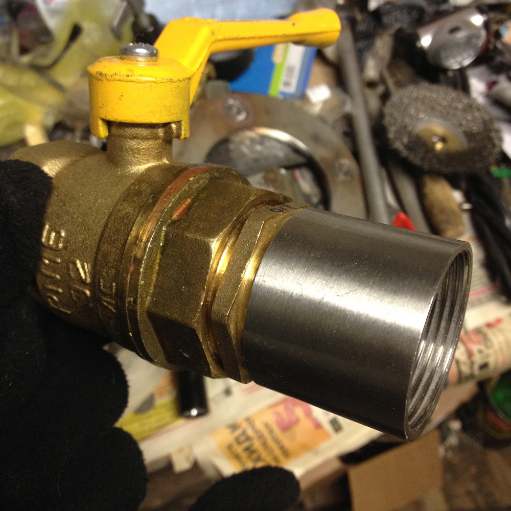

Сегодня нашли мне кран 1*1/4, что то он громоздкий для слива браги, к нему ведь надо какой то отвод чтоб текло вниз в ведро а не на стены  :lol:

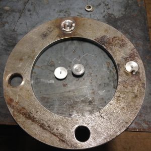

Фланец нашёл из 8мм нержавейки, уже идёт процесс обработки.
Завариваю не нужные отверстия, после на токарном станке подровняют поверхность.
Внутренний диаметр 120мм а наружный 195мм, затем будут приварены 8 шпилек на М6.
150 (2017-01-28 20:04:08 отредактировано devil-arz)
Re: Парогенератор-что может быть проще!

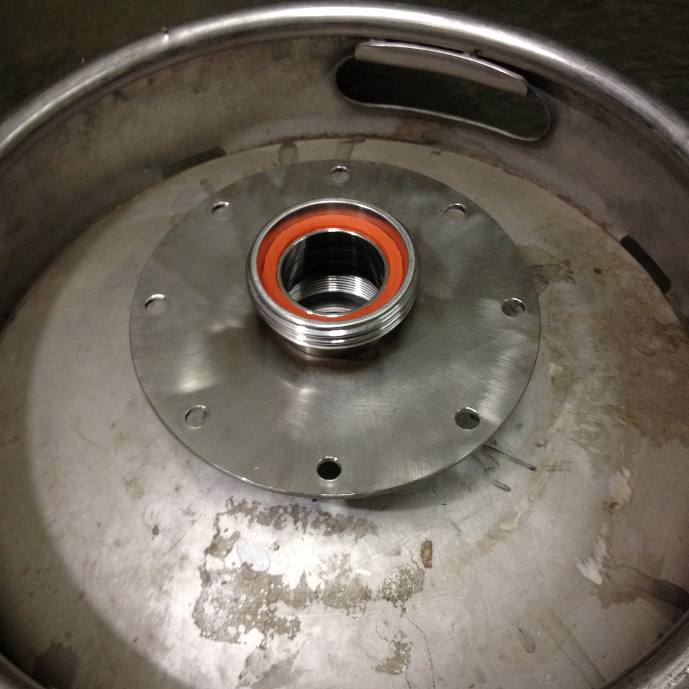

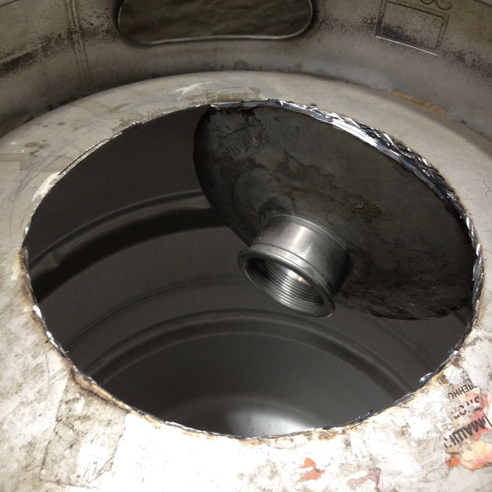

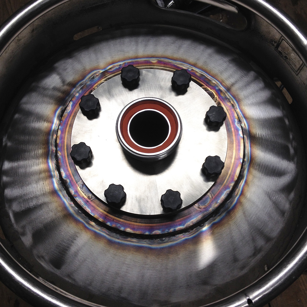

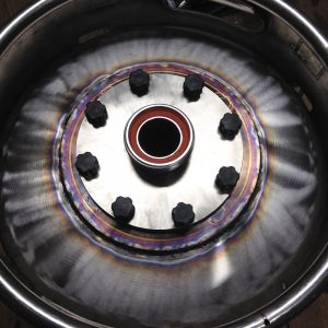

Сегодня посвятил день переделке пивного кега под использование с парогенератором.
Итак я нашёл фланец из нержавейки толщиной 8мм, к нему должна подходить крышка от моего куба, чтоб можно было использовать РК в некоторых перегонах.
Вырезать в кеге отверстие для фланца хотел с помощью лобзика, но не получилось, не смог пропилить меньший диаметр, мешалась конструктивная особенность куба.
Использовал шлифмашинку и за несколько проходов крышка благополучно прорезалась.
Далее зачистка кеги и подгонка фланца.
Сварка.
Ну и конечный результат.
На подходе паровая трубка в кеге, ещё одна крышка на бак с водой.

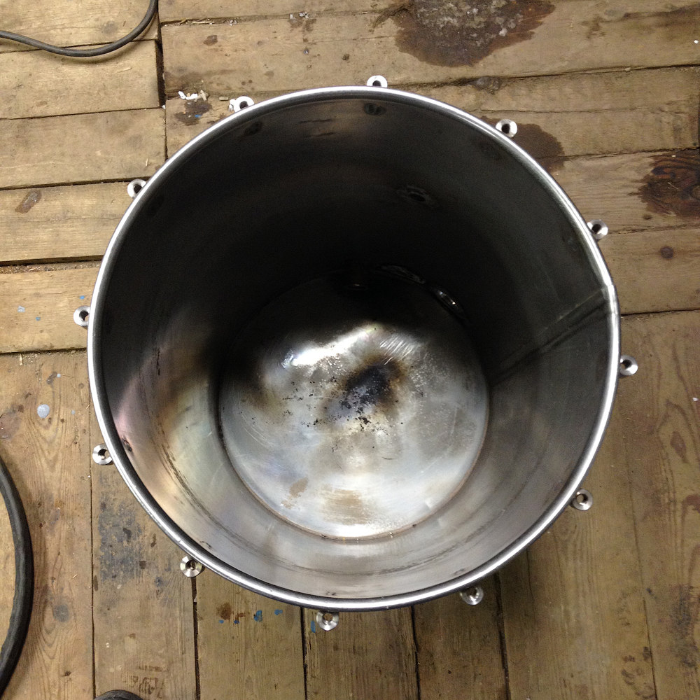

151 (2017-02-06 19:10:53 отредактировано KEE)
подумал не связываться с тонким металлом, поведёт при сварке
Поздно прочитал это сообщение. Я себе давно уже наловчился 4мм крышки делать из 2мм стали:
Помогите новичку
Или фланцы самодельные:
Помогите новичку
Варить, правда, приходится не спеша, несколькими отрезками по 15-20 мм на разных краях крышки и с перерывами, чтобы не повело. Но четыре фланчика варились за один присест. Каждый по очереди и по чуть-чуть.
Крышка при подаче давления в куб выгибается (как и из сплошного куска 4 мм стали, впрочем), но давление в 3 атмосферы в кубе держит без проблем.
Помогите новичку

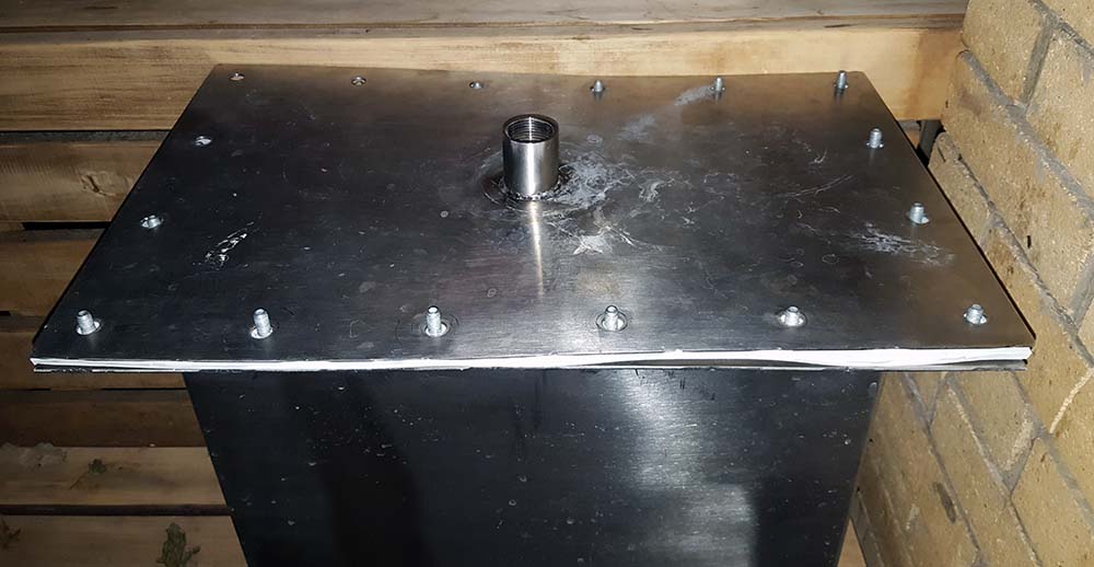

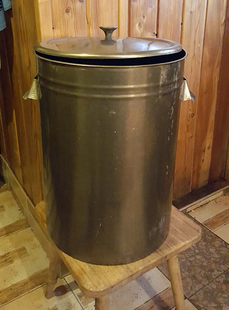

Дорогие форумчане, помогите!
Нужно смастерить парогенератор для густых браг...
Имеется куб 50 л с дюймовым выходом.
Это мой куб от самогонного аппарата, только его хочу как пароген использовать, т.к. удобно на 2 газовые конфорки ставить.
Есть емкость на 40 с лишним литров с крышкой, кажется, это нержавейка.
Крышка не плотно прилегает, надо как то укреплять и герметизировать. А в саму крышку сделать 2 врезки: 1 - в центре, вместо ручки, для БК (дистиллятор с дюймовой резьбой), 2 - вход на барботер, где-то с края... Почему в крышку, а не в низ бака? - т.к. не хочу бак портить. (в нем удобно было сливу размолачивать строительным миксером).

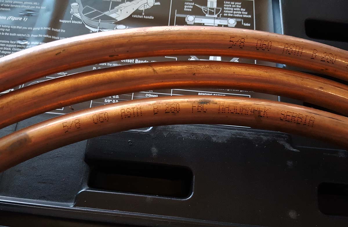

Так же имеется медная труба 5/8 (брат на кондеях работал, осталась).
Её хотелось бы под сам барботер приспособить, рассверлив дырочки.
У меня никакого сантехнического опыта почти нет, поэтому и прошу помощи. Что нужно докупить (не знаю, какие фитинги, что куда крутить). Какую лучше использовать подводку от парогена к дистиллятору?
Заранее прощу прощения за, возможно, глупые вопросы и благодарен за помощь)

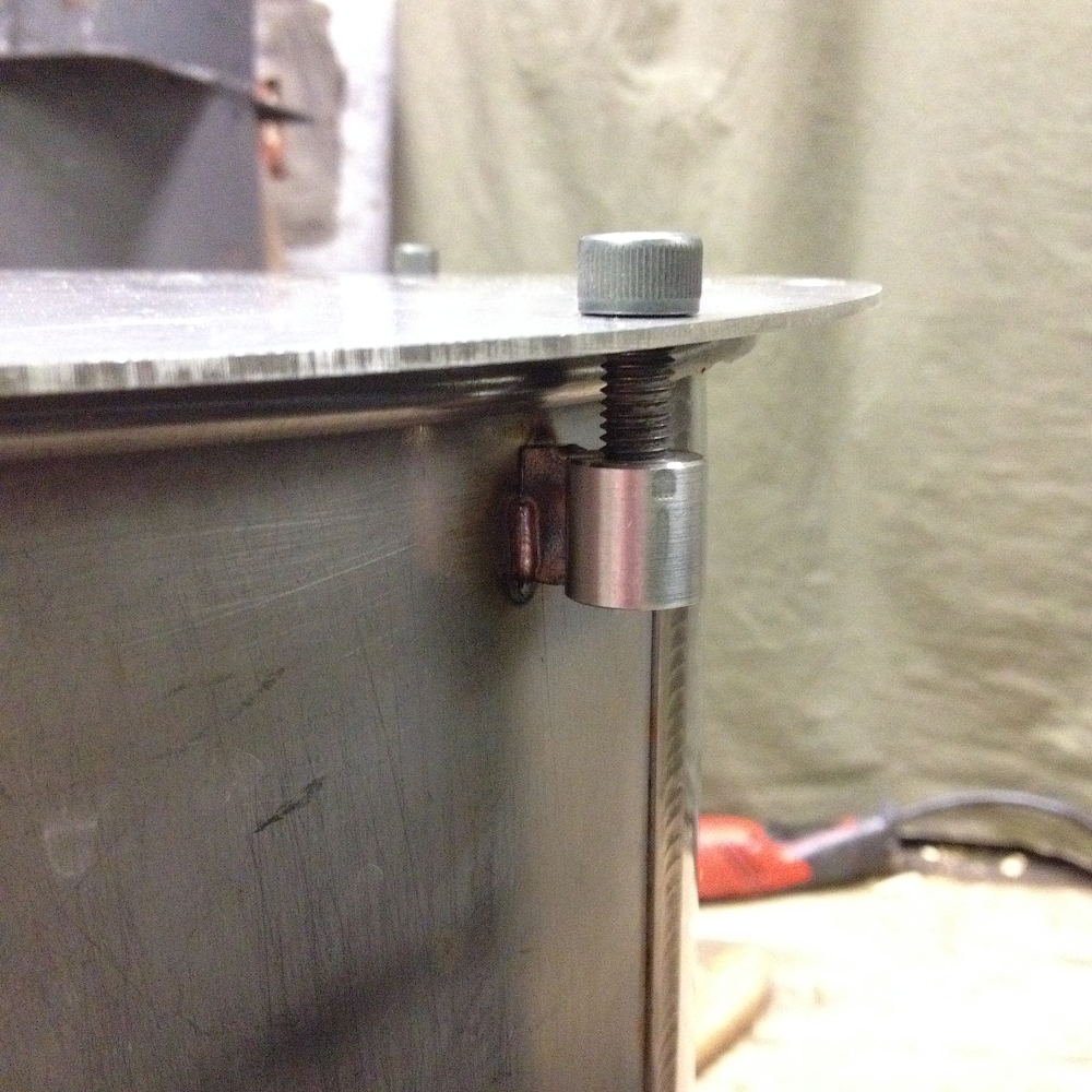

nagdan ©:

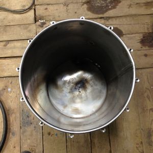

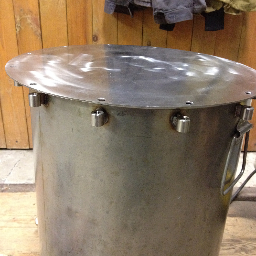

немного не про ПГ но решение похожего бачка я делал.
Изготовили бочёнки с резьбой М8 из нержавейки, крепятся через пластинки к бачку, 12 штук.
Крышка из нержавейки 2мм.
Изготовили бочёнки с резьбой М8 из нержавейки...
Дак у меня совсем другая крышка, без большого выступает,  да и в вашем варианте надо приваривать резьбу к нержавейке. А мне хотелось чего-то попроще. Какой то упрощения запорный механизм...
