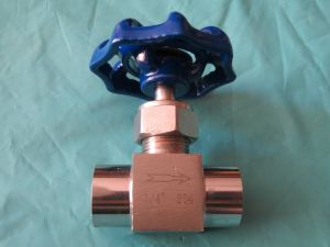

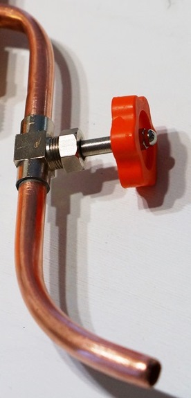

Для подключения такого краника отбора:
пришлось использовать медный переход 35 на 18, так как перехода 35 на 15 в продаже у нас нет.

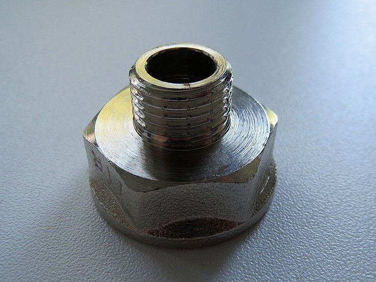

Сначала я планировал нарезать резьбу 1/2" на меди и накрутить туда такой переход 1/2" на 1/4":
Цена этого перехода 48 руб, он изготовлен из латуни и покрыт никелем. Показанный выше кран отлично накручивается на переход (резьба-то одинаковая   )
Купил плашку на 1/2". Измерил внешний диаметр медного перехода. Он оказался 21 мм. Внутренний диаметр чуть больше 18 мм. Если придерживаться таблиц размеров дюймовых резьб, получается толщина сплошного металла менее 0,6 мм. Реально же, приложив плашку к переходу, увидел, что резьба полностью сожрёт весь металл. Решил не рисковать, ибо запороть переход было бы делом одного неверного движения.

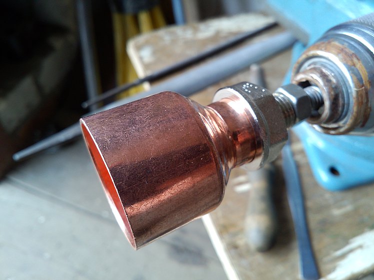

Но как быть? Поразмыслив, пришёл к следующему решению: сточить резьбу в латунном переходе, чтобы он свободно надевался на медь, и спаять их между собой. Сказано - сделано. Осталось только определить, как сточить резьбу. Будь у меня знакомый токарь, вопрос решился бы в минуты. Но нет. Пришлось всё делать своими руками.

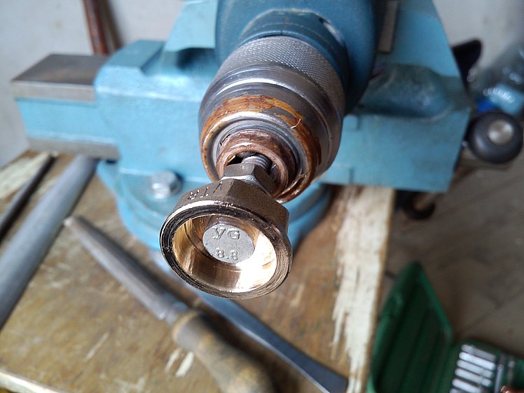

Закрепив дрель в тисках, думал зажать свой переход в патрон и напильником... Но резьба на переходе оказалась слишком коротка, чтобы кулачки патрона могли её зажать. Пришлось взять болт М8, зажав его в дрель, спилить примерно половину шляпы, чтоб не мешалась, а потом вставить этот болт в отверстие перехода и затянуть его гайкой. После этого конструкция отлично зажалась в патрон дрели.
Используя скальпель в качестве резца, удалось быстро сточить необходимую часть металла. Периодически менял направление вращения дрели, чтобы ровнее стачивалось. В конце шлифанул шкуркой. Результатом доволен:
