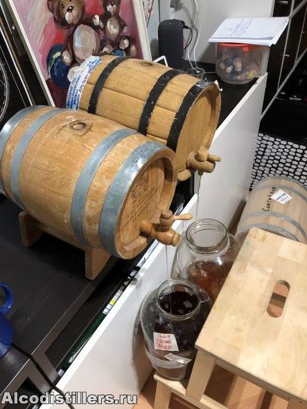

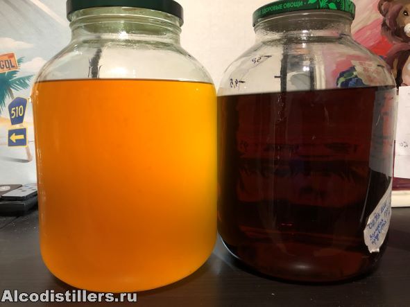

Всех приветствую.
Поделюсь первым опытом бурбона для начинающих и приму рекомендации.
В две 5-ти литровые бочки был залит дистиллят зерновой.
В одной бочке, второго залива, (кукуруза, ячмень, солод рожь), выдержка 8 месяцев, плотностью 45%
В другой бочке, первого залива, (солод ячмень + пшеничка + часть сахарных предхвостов и подголовников (для объема), выдержка 10 месяцев, плотностью 46%
После снятия с бочек (одновременно), напиток был доведен до спиртуозности по 40% водой из осмоса.
На фото видно, что напиток темнее, тот первой заливки бочка, выдержка 8 мес. запах ванильки, чуть дуба, прозрачный.
Тот, что светлее напиток, тот второй заливки бочка, выдержка 10 мес. запах ванильки  + чуть чернослива, но видно помутнение. Не пойму, почему появилась типа опалесценция.
Оба напитка сейчас отдыхают в стекле. Что порекомендуете сделать со светлым для прозрачности?

YuryKh ©:
оставить в покое на какое то время, всё осядет на дно.
