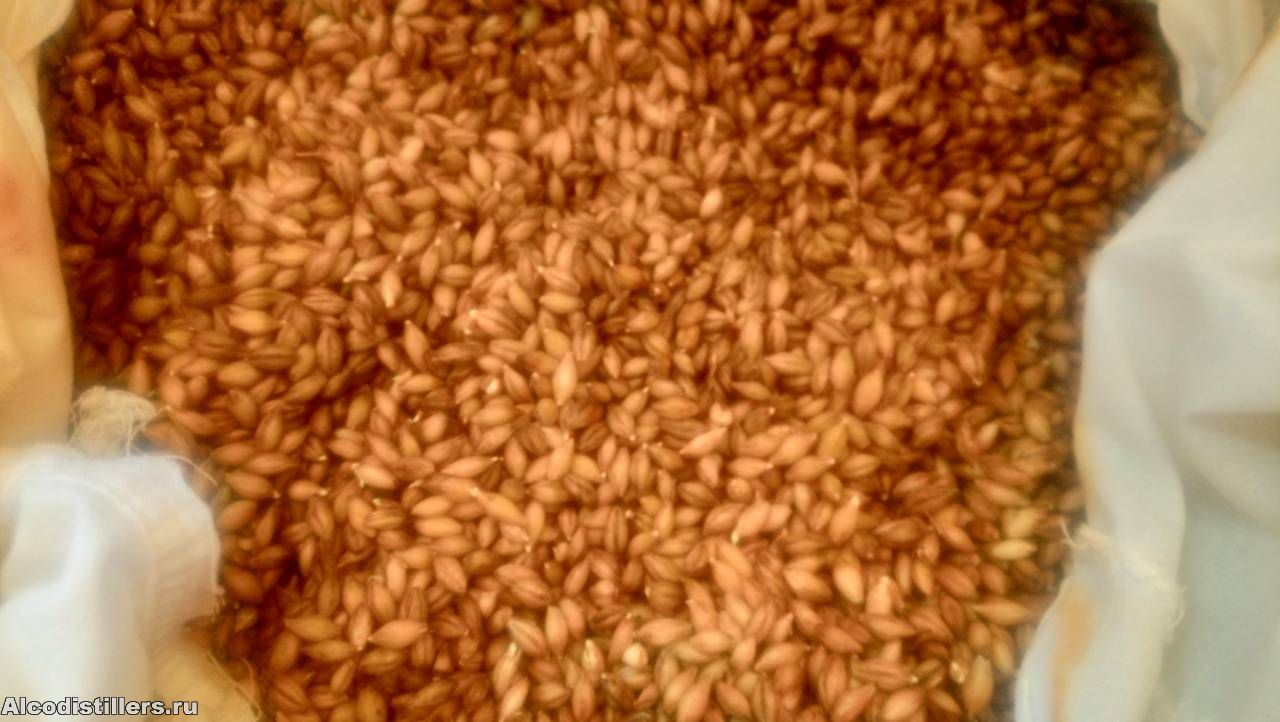

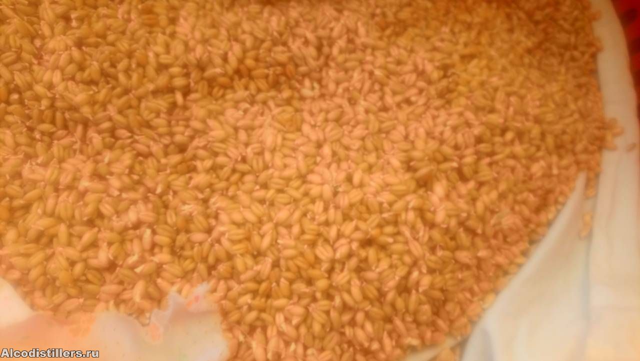

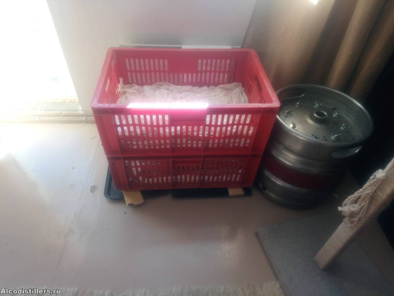

Вдохновленный соратниками по форуму, весной и наличием времени вчера купил на рынке 5 кг ячменя и 5 кг пшеницы для экспериментов  с проращиванием. На 20 часов залил водой, менял периодически, попробую без обеззараживания. Наутро выстелил ящики тканью и зерно слоями по 2-3 см. толщиной, перекладывая тканью. Получилось  2 с половиной слоя. Под ящики подставил противни от духовки.
Цель эксперимента максимально просто и на минимальной площади прорастить зерно.
Вот такие ящики с решетчатым дном.
Проливал водой 2-3 раза в день. На следующее утро
Это пшеница
Это ячмень.
Конечного видения будущего состава браги пока нет, читаю тему зерновую. Пока что план такой- прорастить до 2\3 зерна, смолоть (раздельно), взять по половине каждого солода и добавить к каше из 5 кг кукурузной крупы. О результатах сообщу здесь или свой Алкодневник открою.

LatgalecLv ©:
И какой в этом сакральный смысл? Заразить зерно всякой гадостью и испортить 10 кг? Или марганцовки в доме не нашлось?
494
Если заражу-буду всегда делать с марганцовкой.
495
LatgalecLv ©:
А оставшуюся перемолотую половину куда?
По такой конструкции проращивания у Вас верхняя часть прорастет быстрее, чем нижняя. Сейчас потеплело. Или Вы слои на ткане перекладываете по высоте?
496
Давай на ты,если не возражаешь.
Во первых у нас +1 на улице.
Во-вторых, тканью все слои переложены, и я ящиеи меняю местами после пролива 2 раза в день.
В третьих, перемелю все за раз, и вторую половину на балкон. Если затор получится, докуплю крупы кукурузной, и еще один поставлю-емкости есть. Ну а нет, буду пробовать без крупы, просто солодовый. Цена зерну копеечная. А опыт бесценен.
