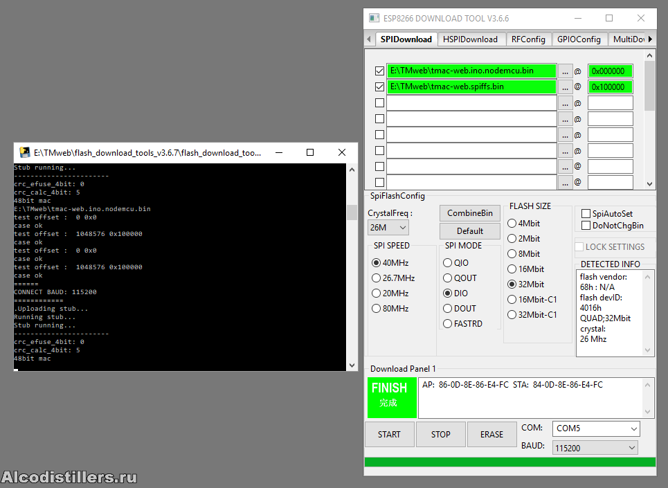

Новые прошивки почему-то не шьются старым загрузчиком, ESP8266Flasher, который давал Дмитрий.
У меня получилось прошиться новым загрузчиком, взять можно тут https://yadi.sk/d/sOU_GYfV7ufB-Q
Распаковываем, запускаем, сперва запустится консоль, потом окно где надо выбрать нашу ESP8266.
Затем выбираем два файла которые надо прошить.
Должно получиться как на скрине. ![]()
Обратить внимание на адреса куда будут заливаться файлы!!! Для первого файла 0x000000 для второго 0x100000
Выставляем все галочки как на картинке. На других вкладках ничего не трогаем.
Жмакаем Старт и ждем когда зальется. Вроде все.
З.Ы. DETECTED INFO и мак адреса в низу появятся когда начнется заливка.

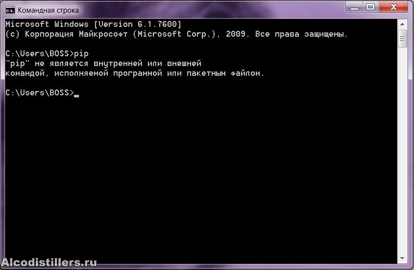

Прежде чем устанавливать Python, проверяем, может он уже установлен. Для этого в командной строке набираем pip и жмем enter.
Если так, то надо устанавливать, или установлен неправильно.![]()

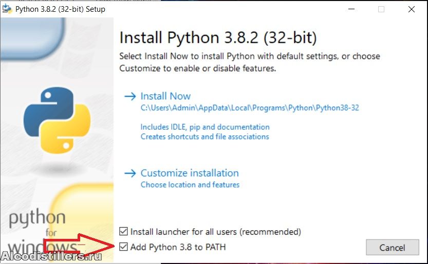

Очень важный момент. В последних версиях надо обязательно поставить галочку на «Add Python to PATH» в начале установки. В противном случае будут проблемы с доступом инсталлятора Python к командной стоке.![]()

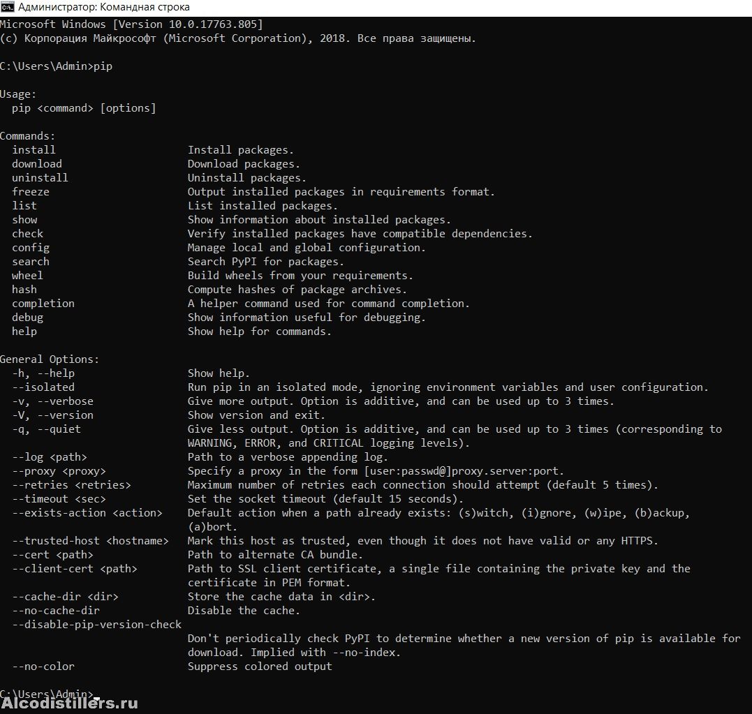

После установки проверяем её правильность командой pip в коммандной строке. Должно выдать так:![]()
Не только в последних, это справедливо для любой версии Python.
Прошивал на 2.7.15 и пока галочку не поставил, "pip" был не доступен.
Не то чтобы недоступен - просто нужно знать, как его запускать... Это так - справедливости ради...
Если память не изменяет, то прописать полный путь в командой строке.
st, типа такого. Геморрой еще тот...
В версиях до 3.5 (для ХР) вроде нету этой галки. Я пробовал 2.7, там точно не было.
