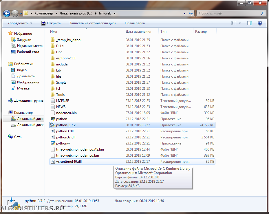

ВАЖНО!!! Может быть такое, что название пользователя Виндовс у вас написана кириллицей. А все файлы, по умолчанию сохраняются в директорию (папку) пользователя. Поэтому потом будет конфликт, так как команды из командной строки выполняются только латынью. Чтобы избежать данное хамство и не ломать голову почему не работает, лучше создать в корне диска "С" папку, которая названа латынью (чтобы было понятнее, далее на скринах у меня эта папка называется tm-web).  Создали.
Теперь все файлы (прошивка) и программы ставим в эту папку!
Скачиваем Питон по ссылке и устанавливаем. Скачать можно куда хотите, а установить только в данную папку. Просто с Виндовс правой клавишей мыши Запуск от имени администратора, будет два варианта: установить автоматически и выбрать вручную. Кликаем на второй вариант и выбираем путь в вашу папку.

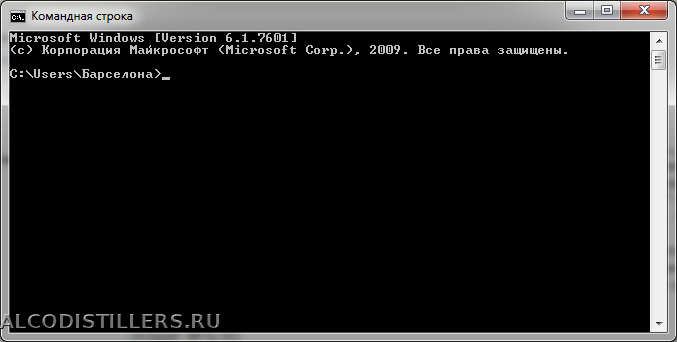

Для этого открываем командную строку: Пуск\Все программы\Стандартные\Командная строка.
Видим такую хрень:
Что делать, что это за черная штука??? Спокойно все просто!
Маленькое отступление. Видите папку "Барселона"? Ага, вот это то о чем я говорил. Если там будут нужные нам файлы, то ничего не получится, все должно быть латынью.
Сначала нам нужно перейти в корень диска "С". Для этого набираем команду: cd\ и нажимаем enter. Затем нам нужно зайти в нашу папку. Для этого набираем команду: cd tm-web\ и нажимаем enter. Название папки tm-web для примера это у меня так, а вы пишете, конечно, название своей папки. Зашли.

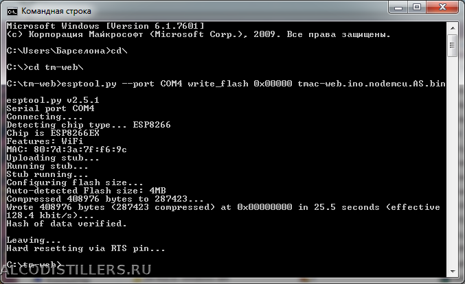

Все, пишем команду (мы должны находиться в той папке! С:\tm-web>Не забывайте, что tm-web это только пример! ): esptool.py --port COM4 write_flash 0x000000 tmac-web.ino.nodemcu.bin
Где (это пример, пишите свою команду и свои данные! ):
- COM4 - номер порта на котором плата;
- tmac-web.ino.nodemcu.bin - имя файла прошивки, который должен лежать в той же папке в корне диска "С".
Бьем по enter!
Пошел процесс прошивки, который отображается командной строкой, мигает синий диод на плате.
Если все сделано правильно, то вы должны увидеть такую картинку:
Поздравляю, плату прошито успешно!

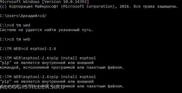

Теперь ставим esptool.py. Для этого вводим команду: pip install esptool и enter:
    size: 38.66Кб type: JPG

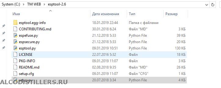

Иван, так я скачал же. Вот наполнение папки:
    size: 38.54Кб type: JPG

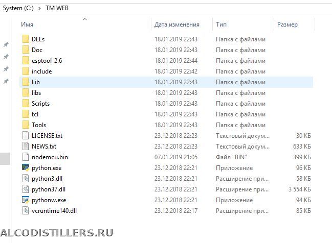

Аркадий, питон стоит в папке TM WEB?
10 (2019-01-18 22:01:28 отредактировано )
Re: Как прошить ESP8266 NodeMcu
Иван, не понял. Я же есп тулз ставлю. Питона я поставил. А ссылки ты на питона дал
Alex bcn, стоит. В папке ксп тулз нет файла инсталл. И пип не принимает командная строка.

C:\TM WEB\esptool-2.6>dir
Том в устройстве C имеет метку System
Серийный номер тома: FEF5-D837
Содержимое папки C:\TM WEB\esptool-2.6
18.01.2019  22:44    <DIR>          .
18.01.2019  22:44    <DIR>          ..
30.01.2018  06:24             2 499 CONTRIBUTING.md
21.12.2018  05:33            39 713 espefuse.py
21.12.2018  05:33            20 199 espsecure.py
18.01.2019  22:44    <DIR>          esptool.egg-info
09.01.2019  10:51           132 769 esptool.py
22.07.2016  05:32            18 092 LICENSE
09.01.2019  11:07             2 116 PKG-INFO
02.08.2018  09:35            26 196 README.md
09.01.2019  11:07               144 setup.cfg
20.07.2018  03:34             3 618 setup.py
               9 файлов        245 346 байт
               3 папок  46 012 293 120 байт свободно

C:\TM WEB\esptool-2.6>cd esptool.egg-info
C:\TM WEB\esptool-2.6\esptool.egg-info>pip esptool install
"pip" не является внутренней или внешней
командой, исполняемой программой или пакетным файлом.
Питона я поставил.
