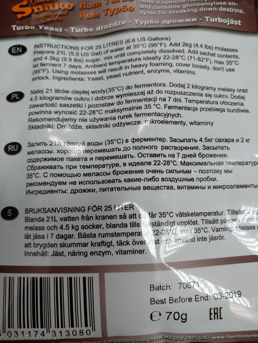

Одни и те же дрожжи, только вторые дороже  Состав на пачке с обратной стороны сфотаешь?
Там ничего с прошлых раз не изменилось?
Не отследил вопроса, извиняюсь. Вот обратная сторона упаковки, но там нет как такового состава...

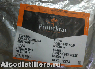

Разбавил - понюхал. Очень похоже на не очень приятный запах  недорогого, невыдержанного  рома типа Barcelo Blanco. То есть, все получилось. *DA*
Разбавил до 65%.  Залил в бочонок из нержавейки. Добавил покупную щепу  2,5 г /л.
Будем ждать...
