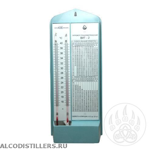

Что за зверь?
2 термометра, у одного кончик в воду опущен, берется разница показаний сухого и влажного термометров и о таблице вычисляется влажность. .... Сделано еще в СССР. ![]()
с 141 по 155 из 155
Фортуна, https://ru.wikipedia.org/wiki/%D0%9F%D1 … 1%82%D1%80
Larik, Я сравнивал его показания с датчиками DHT 11, DHT 22, другими тоже. Не совпадает. На психрометре относительная влажность, здесь реальная. Я хрен его знает, как оно правильно.
На форуме любителей русской бани умельцы мастерят себе подобные психрометры. Мастерят сами т.к. бытовые имеют предел около 40гр. Утверждают, что самые точные показания.

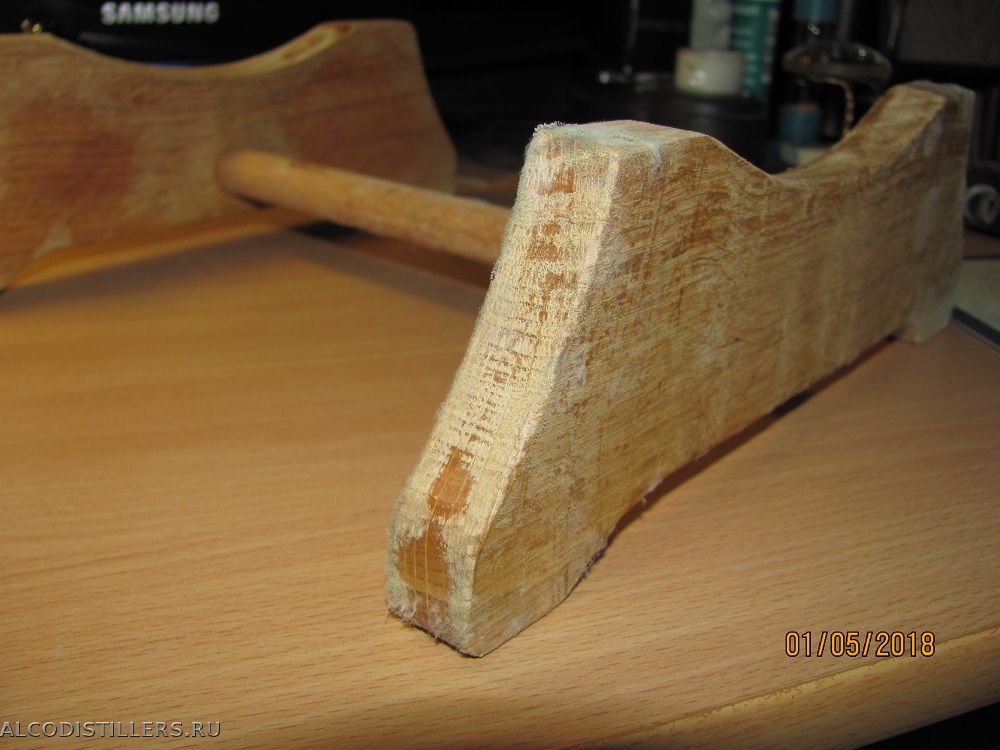

Пятнадцатилитровка вообще идеальна. Нигде и ничего. Только подставка начала плесневеть.
Подставку пропалил на газу. Затем подставку и бочку, на всякий случай, протёр ватным диском, смоченным смесью хлоргексидина с перекисью водорода.

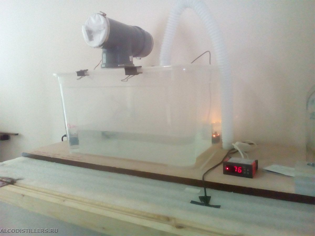

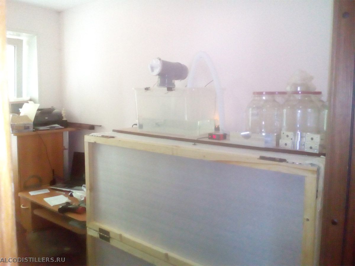

Доделал и я временную "Бочечную" на 4 бочки 2 по 50 и 2 по 30.
Уже поставил 30л Солодовый.
Вытяжку сделал внизу, но пока заглушил т.к. с работающей влажность выше 62% не нагонялась.
Так то думаю что вытяжка и не нужна в этой конструкции т.к. "свежий" воздух поступает при вдувании влаги, а через щели "старый" выходит:![]()
Веня, Круто! Где бы мне столько места в квартире найти!
Сегодня снял пробу, стоит уже 8 месяцев, плинтус - плинтусом
Я не дома, на работе в кабинете место выделил.
Доля Ангелов обозначилась?
Пьют понемногу. Точно не скажу, визуально не много.
на работе
не вариант, коллег - ангелов много будет
