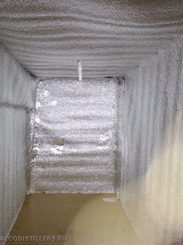

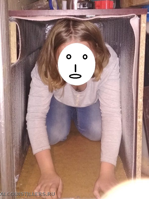

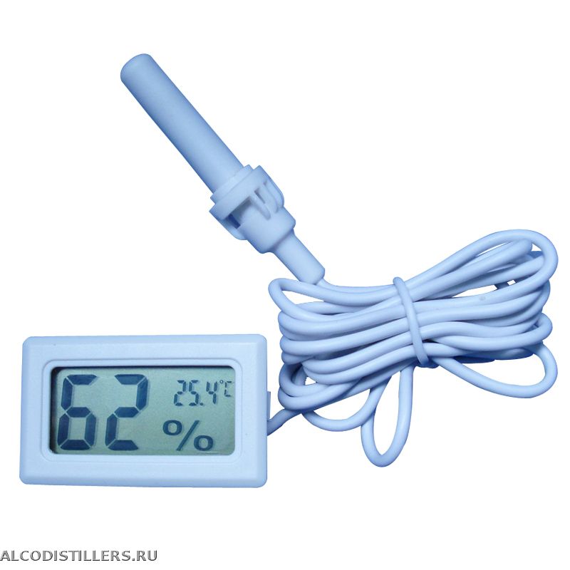

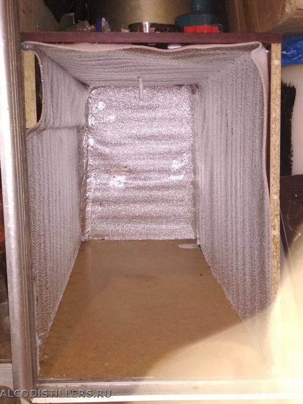

Короче говоря нашел немного места в кладовке и соорудил из ДСП ящик размером  (ШхГхВ) 42х85х56 . Изнутри, при помощи степлера, приколотил пенофол, стыки проклеил алюминиевым скотчем.  Для измерения температуры и влажности прикупил на «Али» термометр гигрометр, вот такой:
Не знаю насколько можно доверять его показаниям, что касается влажности.
Датчик поместил внутрь ящика, индикатор вывел наружу.  Вот что получилось:
Больше 5 фото не вставить, поэтому остальное чуть позднее.

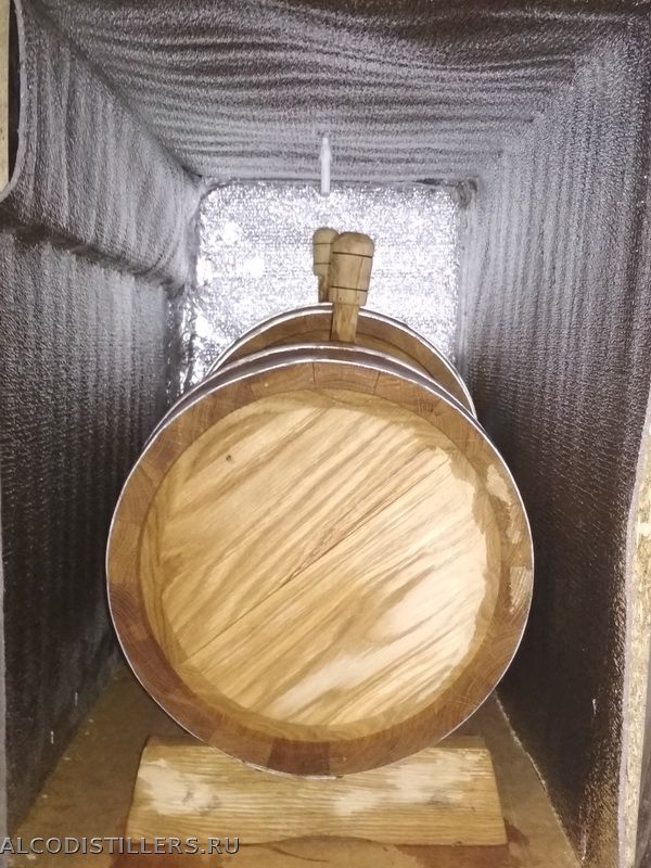

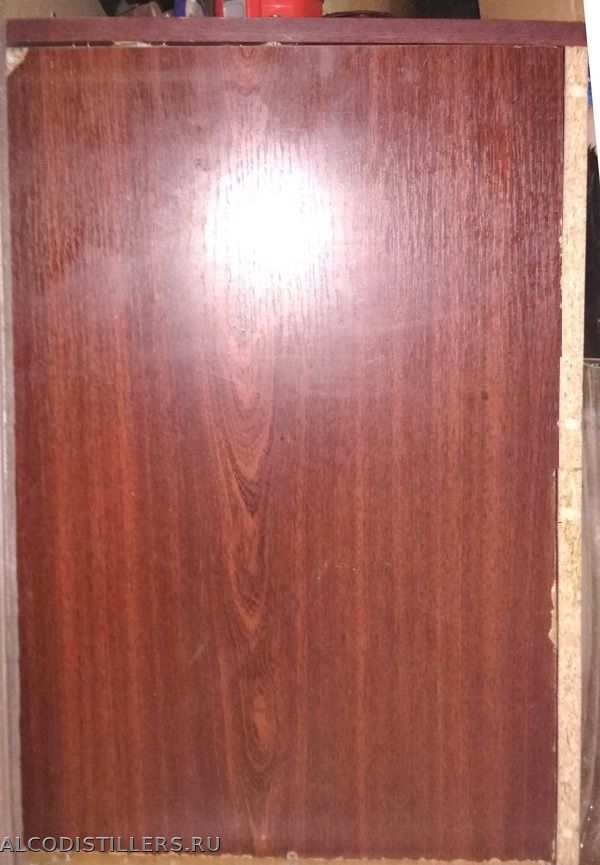

В бочках поменял воду и поместил их в ящик, поставил блюдечко с водой и закрыл. Строго не судите, крышка требует доработки, да и я не краснодеревщик.

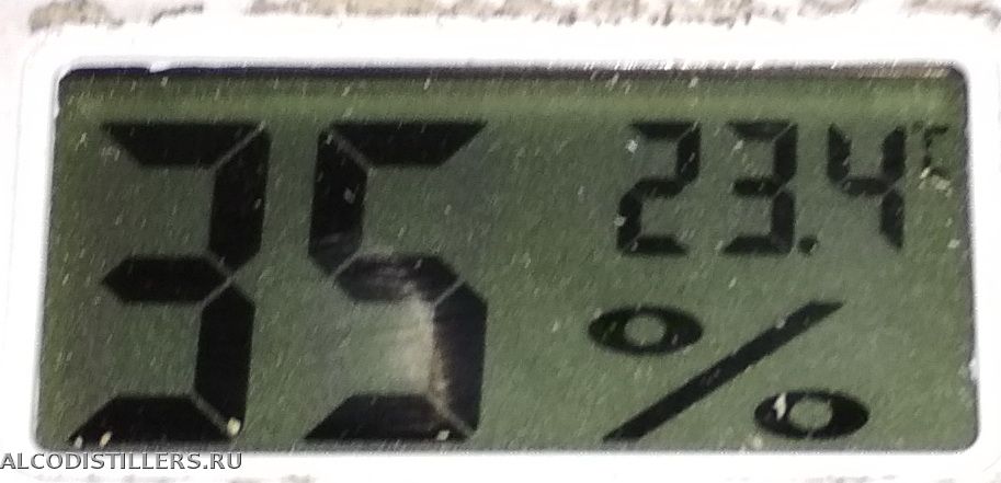

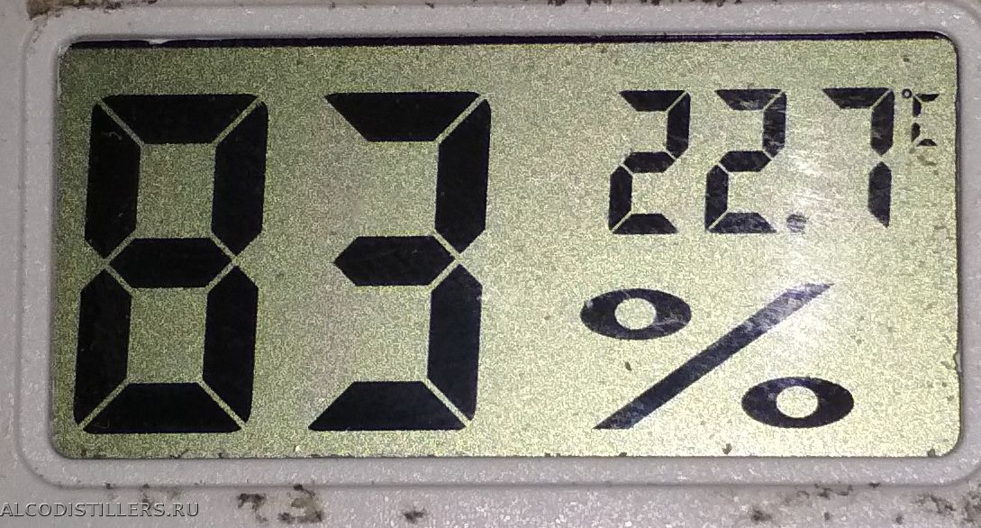

Вот что показывал гигрометр вначале:
Спустя час:
Через сутки влажность упала примерно до 75% и вторые сутки держится в этом диапазоне.

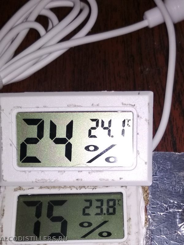

Вот разница показаний (верхний снаружи, нижний внутри)

Larik ©:
Даже если узкоглазый врет,то разница приличная,что говорит о том,что не зря потрачены усилия!
4 (2017-11-21 16:52:55 отредактировано Larik)
Re: Эксплуатация бочки в квартире
mastervictor ©:
Ну да, и визуально бочки чувствуют себя лучше, чем в комнате, нет зазоров между плашками.
Попытался снизить температуру, положив внутрь ящика аккумуляторы от сумки - холодильника, но безрезультатно. Потом понял, что это бесполезно, если в бочки в сумме залито 40л жидкости с температурой 24 градуса, то снизить температуру даже на несколько градусов будет не просто. Вернее парой аккумуляторов не обойтись. При следующей смене воды снижу ее температуру градусов до 17, за результатом понаблюдаю.

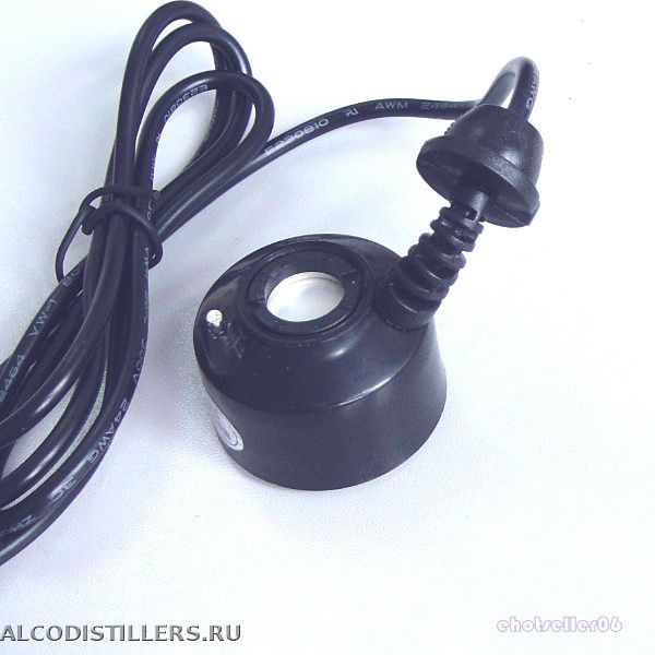

С другой стороны главной целью было повысить влажность, что вроде как получилось! Можно бы конечно и повлажнее. Сейчас жду из Китая ультразвуковой испаритель:
Как придет поставлю, что получится отпишусь.
