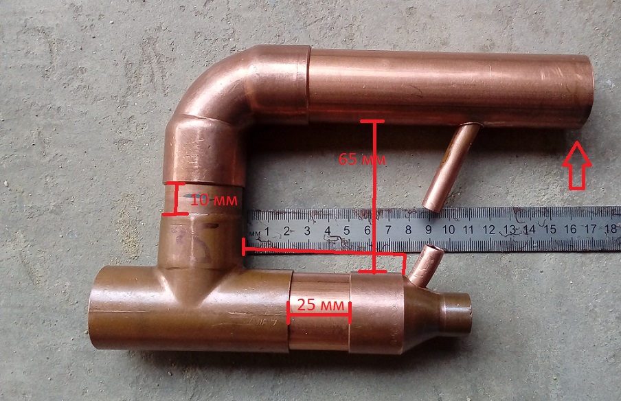

Доброго дня. Наступает самая главная фаза, пайка. Перед пайкой выкладываю на суд, что получается. Поправьте , ежели где накосячил. Стрелкой обозначил, край трубки возврата, т.е она у меня выходит заподлицо с краем паровой трубы, там будет напаян кламп (флянец). Узел отбора, трубка возврата внутри будет поднята на 35 мм (на фото не видно), обрежу после пайки. Соосность выравняю, тоже после пайки. Паять буду твердым припоем. Остальное на фото. Гильзу под термометр не забыл, будет потом припаяна. Еще не определился с ней, из чего и как сделать.
ПыСы, забыл дописать. Трубку под уровень, так же допаяю позже.
отрезать. Оставить вертикальный участок 1 см
Толян, а зачем стакан обора увеличен, вставка 25мм?
Нет в принципе все работать будет.
Но я бы себе не стал так растягивать размеры и 65мм между трубами зачем? если только, чтобы кран вкрутить. От возврата до изгиба паропровода увеличен размер за счет вставки 25 мм. Возврат низко опущен, трубка длинная до стрелочки, в ней флегма может повторно закипать от пара.
В общем схема рабочая, но для чего вставки дополнительные сделаны мне не понятно.
здесь подсмотрел Комплект оборудования для самогоноварения ,сообщение 216, трубка возврата у вас расположена по высоте на 1/3, остальное буфер, где то читал на форуме, чем больше этот буфер, тем больше времени остается на принятия решения, в случаи захлеба. Расстояние 6.5 см уменьшу до упора, трубку возврата обрежу в паропроводе, в узле отбора высоту трубки возврата уменьшу до 2.5 см, объем получится около 30 мл.
Толян, 50-60 на весь стакан в принципе хватает. Раздувать размеры смысла большого нет. Иван писАл, что для спирта сепаратор (это от возврата до отбора) для спирта достаточно 30 мл. Буфер примерно такой же можно делать. ИМХО там где 25 нарисовано достаточно 5-10 мм.

в принципе так и есть, только сильно большим делать не обязательно.

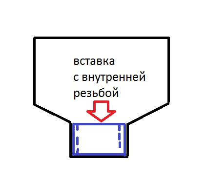

Только про кран отбора не забудьте. У меня он на резьбе.
Лучше укоротить слегка, обрезать это уж совсем жестоко)))
Тоже буду делать на резьбе, Пока не делаю, жду когда поднебесная пришлет, по месту уже проще будет химичить. Планирую так.![]()
вставка будет припаяна.
уж лучше обрезать, померла так померла)))
Толян, вставку сантиметровую между уголком и тройником точно укорачивай по самое не балуйся, колонна устойчивей будет. Хотя, тут без разницы, как тебе больше нравится, по хорошему, так один фиг надо все утеплять. Сепаратор тоже бы поменьше...
Укоротил, сделал без вставки, состыковал в ноль, точнее вставку укоротил и оставил внутри, для жесткости. Сепаратор на сколько меньше, сейчас получился около 30 мл, есть пока возможность играться.
Толян, оставляй 30 мл... паяй смело.
