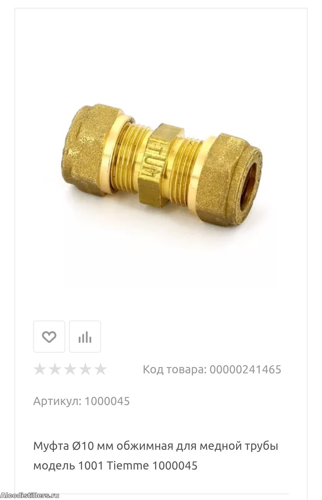

Привет, парни! Кто-нибудь делает самодельные ниппели для врезки в куб, колонну... Покупные либо долго, либо дорого. Мне для обжима 8мм, и без пайки. С пайкой легко - трубка в трубке, снаружи кусок силиконового шланга, а вот без пайки? Какая-нибудь фигня с резьбой и гайкой может для этого хорошо подходит? Что-то на ум не приходит ничего.

Maxus ©:
Эта муфта d10 + силиконова трубка нужной толщины при необходимости. Распилишь пополам. Припаяешь.
У меня в царгах РК на них сделано для датчиков d6. И в старом кубе.
При ненадобности отверстия из медной трубки заглушку воткнешь.

skoff, эта муфта как 2 ниппеля стоит :D ~400р, а мне 2 нужно.
Получается, либо ниппель, либо пайка. :(

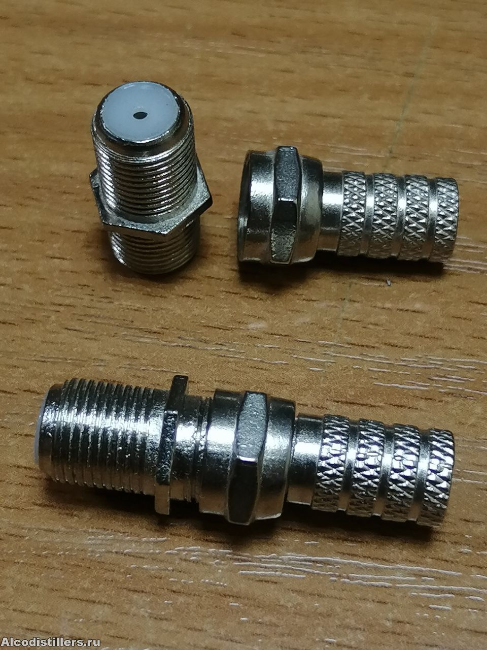

Истина была рядом  :D :
Удалить лишнее, и получится ниппель. Бюджет ~0р.
Правда трубку придется использовать 6мм
    size: 208.83Кб type: jpg

У нас  200-300р стоит. Площадь контакта хорошая, держит крепко.
*ns7*
Возможно я так буду свой холодос метровый медный реанимировать  :D

Истина была рядом   :
Да фиг его знает, из чего он сделан...

из чего он сделан
Пилится как бронза.
