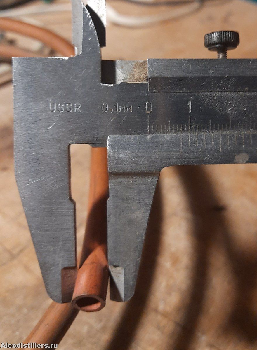

Точно?
Да точнее не бывает: после 6.35 мм следующий размер 9.52 мм. Тут как не округляй, а 8 мм не получается.
Bender,
Отличная трубка - годится.

Точно?
Bender,

Не бывает, но найти можно.
Разговор был за кондиционерщиков, про дюймовую трубу. А так то есть, естественно 8 мм труба: водопроводная и в автозапчастях тормозная. Я больше скажу - в отечественных (ещё ссср-овских) холодильниках попадается труба 8 мм. А вот у кондиционерщиков дюймовой трубы схожего размера нет. О чем и был спич!
У кондиционерщиков не бывает. А в магазинах полно. 4, 6, 8, 10, 12 и дальше.

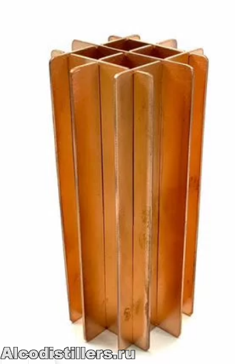

на авито попалась такая штука. будет ли полезной (достаточная ли площадь контакта с паром) для перегонки зерновых в нержавеющей колонне ? пластины легко разбираются для чистки и мытья. 10 см
Медь помогает только тому, кто в неё верит . Ценник на такие штуки совсем не гуманный, развод всё это. Если уж хочешь успокоить душу, вставь в царгу отрезки медной трубки длиной с царгу, "револьвер" это называется.
посмотрел на ценник трубки 10 см.. все пластины по цене 2-хтрубок... и вопрос с очисткой.. шомполить ?
А сколько должна быть площадь поверхности меди в колонне? Есть какие-то данные, требования, правила? От чего должны отталкиваться, объёма колонны, высоты, мощности...?
Нет никакой математики. Только вера.
Кто тогда мешает взять полосу меди, сантиметров 10х100, скрутить спиралью и вставить в колонну?
