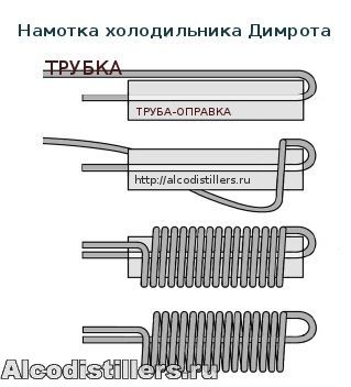

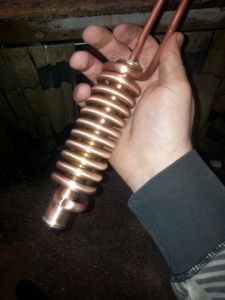

Навил димрот сегодня правда на станке токарно винторезном.
4,8 м трубки 6ки + концы.
Навивал по способу Дмитрия.
Станок тоже на даче?
Красиво получилось, ровненько. Без деформации.
Станок на работе)
А вот в конце приложил немного усилие пассатижами и испортил красоту)
Чутка руками потяни его чтобы небольшой зазорчик между витками образовался... так пар будет лучше проходить и площадь контакта увеличится.
