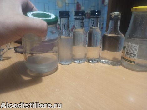

Всем здравия *REDWINE* подскажите как правильно разнюхивать ЖК? Перегоняю кукуруза и пшеница. Нюхаю в баночке 0,5л в ней мл50, запах резковат как изик, но при растирании сначала мед, потом хлеб. Просто в этой банке самый мутняк, а вот в следующей 100мл мутняка меньше но хлеб и медовое что то есть и чем дальше то мутняка меньше и медового, а вот хлебом пахнет.
Стоит ли смешать с предхвостьем  самые мутные и довести все до 63-65 ароматными водами и на щепу. И подскажите где более развернуто почитать про купаж. Или хотябы примерно как подголовье на шепке и жк на щепке потом добавить в питейную белую.

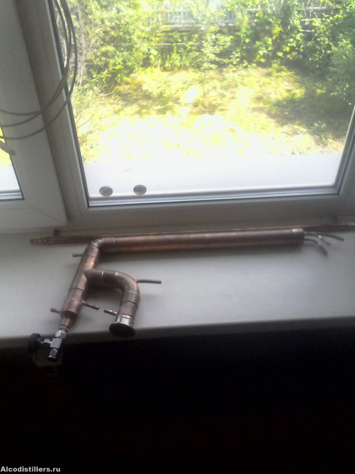

Вот и моя поспела. 35 мм медь + царги из нерж.

Спасибо! Деф сделал с запасом. 42 витка, 42 см длинной труба. 4 метра трубки.
Бог не выбирает сильных, а делает сильными того кого выбирает.
4 647
skan ©:
Однорядный?
skan ©:
4 метра трубки.
И фум лента не нужна он наполовину холодный будет. Хотя как и какую воду подавать. У меня 4м. двухрядный верх всегда холодный.

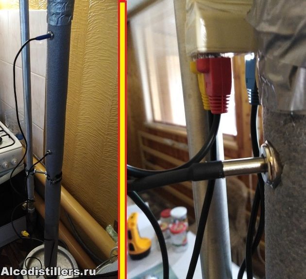

Кто как крепит датчик в 2/3?

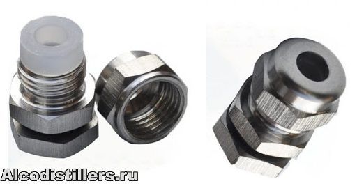

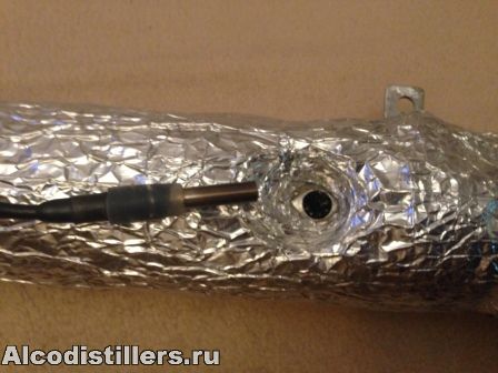

Купи в любом самогоншопе нипель с силиконовой вставкой для установки датчиков.
Отпили у него резьбу и припаяй нипель к ректификационной колонне - быстро, дёшево, удобно и сердито :)

Сильно не заморачивался: в царге отверстие, на гильзу термодатчика кусочек силиконовой трубки.

Мочалки не цепляются? А, если просто трубку под датчик снаружи к царге припаять - опыт такой есть у кого-нибудь? Не хочется царгу дырявить. По любому на царге теплоизоляция стоит, или температура внутри колонны и самой утепленной медной колонны сильно разнится?
4 659
Loshkar73 ©:
Им просто не за что цепляться. Перед установкой датчика, карандашом освобождаю место для датчика.
Loshkar73 ©:
Ничего не поделаешь, придётся дырявить. Иначе может сказаться инерционность.
