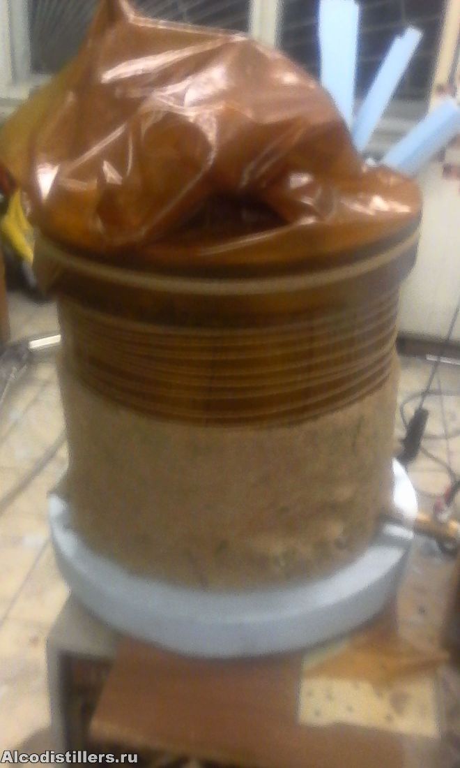

daminalp, на итоге при температурах близких к 100 *С пенофол начинает «садиться «, но не сразу. Менять придется, не вечный он.
Плохо конечно. Я читал в его технических характеристиках, что он работает нормально до 95 градусов, но сейчас как-то вылетел из головы этот момент. Может быть попробую применить негорючую теплоизоляцию типа "Роквул". Плотность 35кг\м3 и толщина 50 мм. Но это так размышления вслух.

Межвенцовый лен или джут, а сверху тода можно пенофол
Есть аналог пенофола, на основе вспененного каучука - K-Flex, Armaflex и пр. Стоит почти столько же, держит +110-120°C по паспорту. У меня куб таким обмотан - за 8+ лет эксплуатации усадки не заметил.

deenMoon, я давно брал, но и на тот момент фольгированный вспененный каучук для сауны толщиной 10мм, стоил чуть больше, чем то же самое из вспененного полиэтилена. Правда, брал я не брендовое, а что нашлось в ближайшем магазине.
По поводу усадки - пошел и посмотрел на свой куб пристально. Усадка таки есть, под скотчем на стыке краев листа утеплителя образовалась щель ~5мм при длине окружности куба ~1м 20см. Думаю, запас на усадку (те же 5мм на 1м длины) помог бы.
Царга утеплена тоже каучуком, на ней усадки вроде нет.
У каучука есть ещё особенность, если утепленный каучуком куб хорошенько прислонить к чему-нить рельефному - рельеф отпечатается надолго.

Я теплоизоляцию делал из межвенцового ждута и льна. Температура у этих материалов более 130°С. Но сыпится.
Использовал ткань. Сверху утеплял экструдированный пенополиуретаном. А потом серым Скотчем.

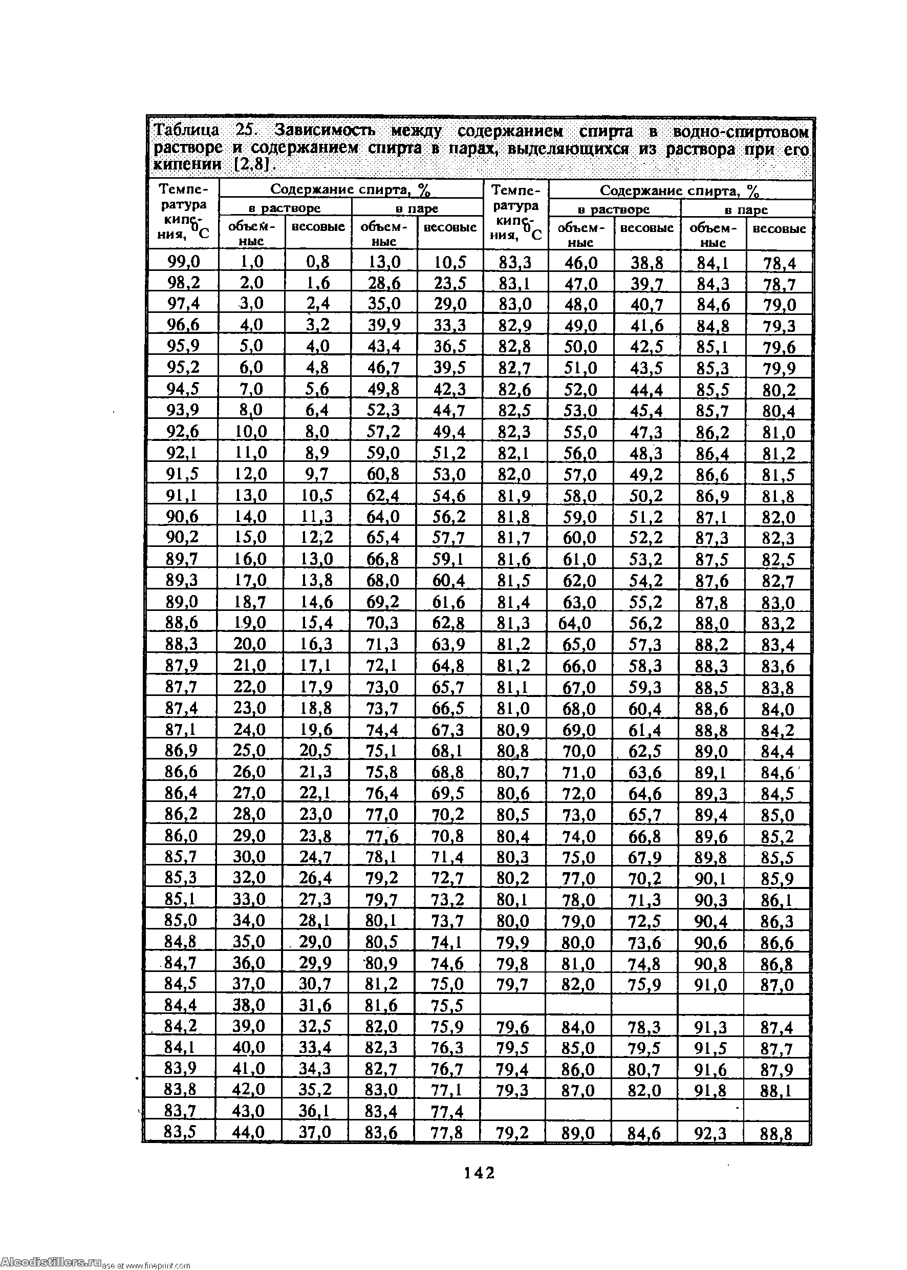

не могу найти график зависимости крепости от температуры в баке.
Кто нибудь может скинуть ссылочку?

Наверное я не правильно поставил вопрос.
Где-то видел график зависимости крепости от температуры. (кривая линия в сетке координат).
Хочу примерно прикинуть какой крепости получится дистилят, если на верхнем термометре держать температуру 79гр., 79.5гр.

Держать? Как можно держать такую температуру если спирт кипит при другой, а его количество постоянно уменьшается в системе? Что за новые изобретения? В дистилляторе держать не получится - физика. В колонне держать какое-о время может получится, но идеально заданную - нет.
https://alcodistillers.ru/about.html

Это конечно весело- нарушать законы физики, но неплохо бы было еще матчасть подтянуть. При температуре 80с крепость дистиллята получится ~76% А удержать температуру погона в одном диапазоне не получится вообще ни на каком оборудовании, разве что нажраться до изумления прямо со среза холодильника и глючить от потребленного количества голов.
