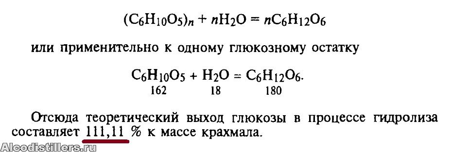

1. Сколько из сахара теоретический выход - знаем: 0,639 л/кг.

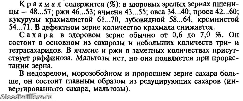

2. Берем старый учебник - смотрим сколько "сахара" можно получить из крахмала.
3. Из того же учебника - смотрим сколько крахмала (там ещё и сахар есть, немного) в разном зерне.
4. Не забываем, что практический выход спирта всегда  меньше теоретического (10-15%).

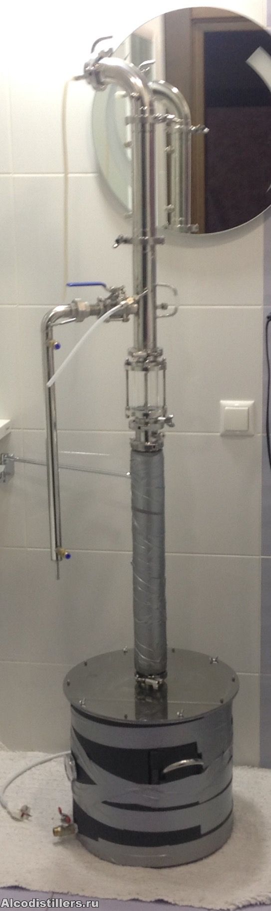

Yaroslav ©:
Пытаюсь разобраться со своей РК
А фотографии в студию можно?

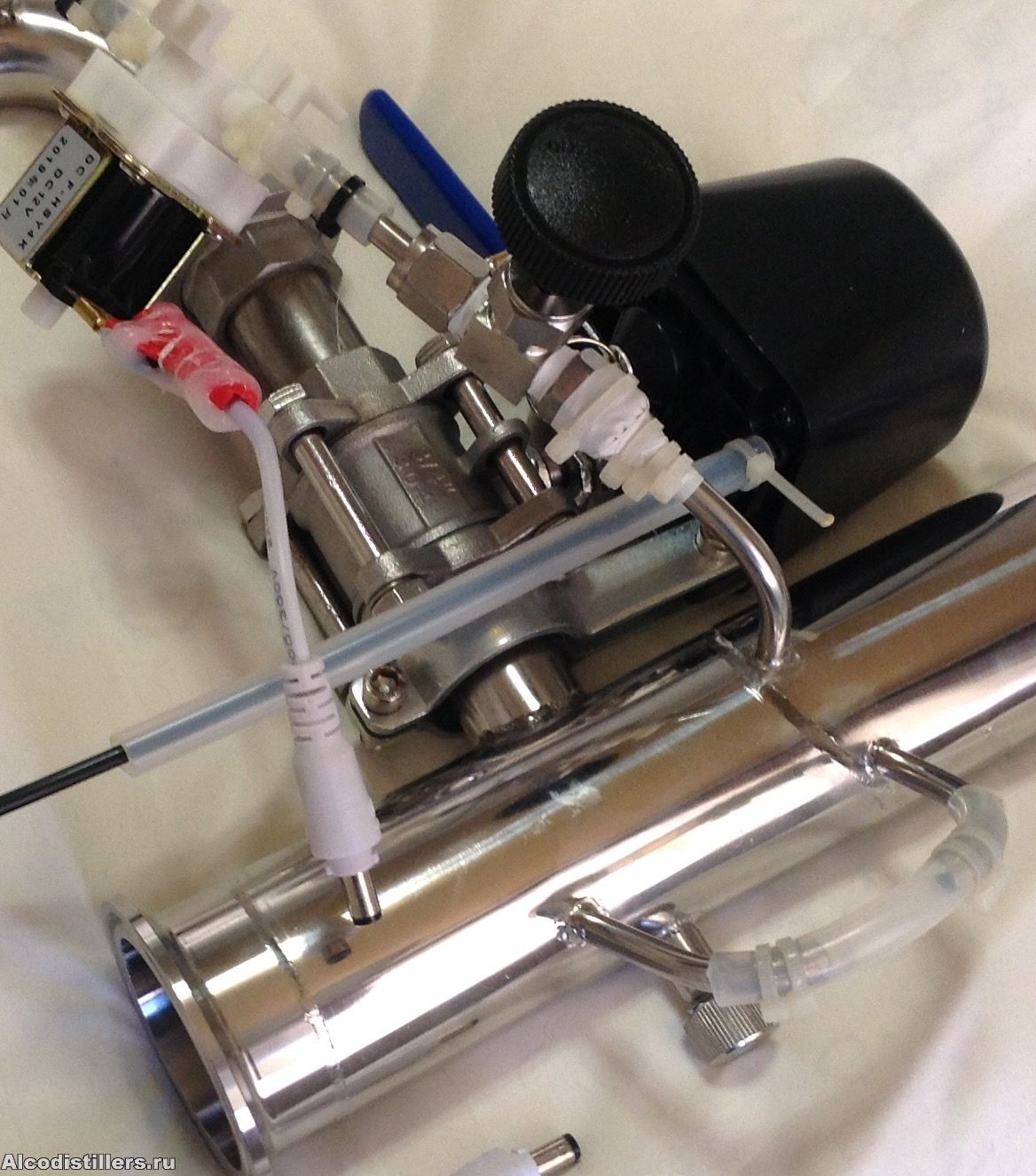

Фото (без царги 40см)
Читал форум еще до регистрации. Но, как все понимают - каждая колонна индивидуальна + еще и каждый добавляет что-то свое.
Например, на головах с дистиляции и оборотном, дефлегматор по расчету утилизирует 970Вт. На обычном СС - поищу, сейчас под рукой нет.
Отбор 700-500мл/ч.
Больше ищу проблему в разной насадке или тугих пыжах. Ну и в возможностях дефлегматора.
    size: 146.97Кб type: jpeg
РК 2", 100см, СПН 3,5 + РПН, куб 30л, узел Бокакоба, автоматика (куб, 1/3, УО, ТСА)
3 193 (2019-11-23 17:22:21 отредактировано bubble-gum)
Наверное на этой колонне захлеба и не увидеть.. пока сверху не ипанет.. :)
А вот там сбоку что - уровень?
А краник отбора - шарнирный?

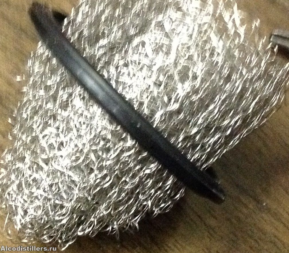

Yaroslav ©:
Хочу увидеть захлеб.
Понимания процесса нет. Чем плотнее насадка, тем легче захлебнуть колонну, т.к. флегме сложнее стекать вниз. А ты разрыхляешь пыжи. И еще важный момент - насадка должна быть равномерной по всему объему.
3 195
bubble-gum, там шаровый кран это отбор по пару, а длинная силиконка по жидкости.

alex5sh
В чем уверенность что нет понимания процесса? Процесса разгона колонны или в целом?
И почему решено, что насадка неравномерная? Медь- нерж?
Пыжи разрыхляю, чтобы убрать возможные "затыки" РК. И то, хватает сомнений - медь 400, нерж 17... Теплоотдача в одной царге 1:20. Сейчас взял дополнительную спн нерж - вся колонна при следующей ректификации будет с однородной насадкой.
Bubble-gum
Наверное уточнение насчет узла - там Бока - отбор по жидкости и по пару. LM&VM
Кран -шаровый.
d.styler

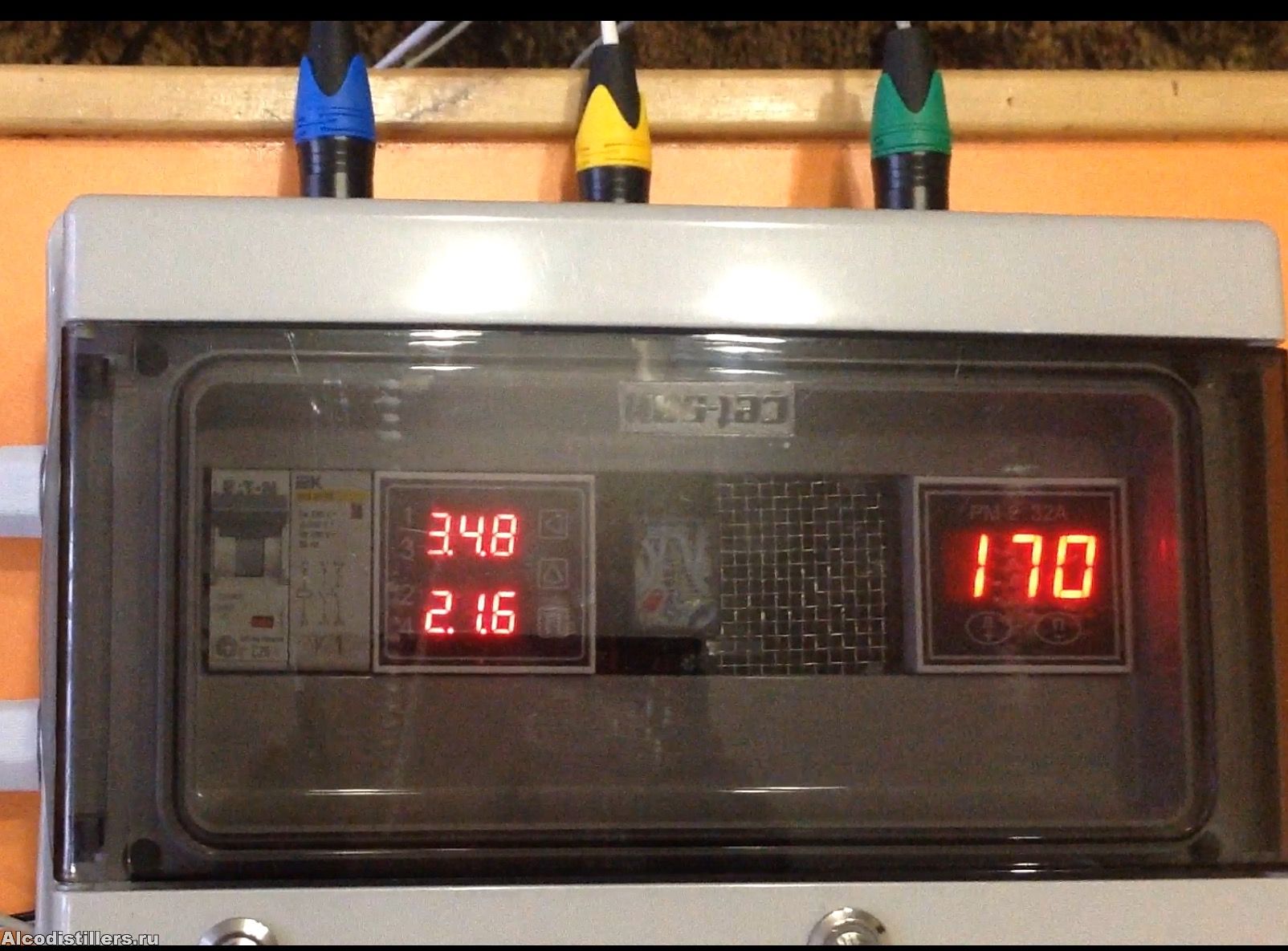

Да, фотки целой РК делал раньше. Сейчас чуток изменился узел, добавил краны по жидкости и пару:
С той автоматикой, что есть сейчас:
думаю, что есть возможность контролировать систему, но вот, что не так считываю - ТСА, 1/3, другое - или делаю неправильные выводы - здесь и нужна помощь.
Мощи могу добавить - на все 220В= 3000Вт. Воду (охлаждение) могу открыть до 121л/ч. (Расчетные от 2,1 атм в системе). Меня останавливает ТСА - начинается рост Т.
Помогите отрегулировать или найти баланс!
По расчетам 157,5V и есть режим (уже после -10% после захлеба колонны).
Хорошо, если я увеличу мощность к 175-180V - (главное, чтобы без трах тибидох все было) - до 55-65С на выходе воды с дефа - игнорировать температуру в ТСА? Воньчак, капли, быстрые капли?
В описании действий и рассуждении. Если с плотными пыжами нет захлеба, то откуда он возмется с разрыхленными?
Yaroslav ©:
А разве нет? Вообще я такие выводы не делал, а просто указал на важность момента. Но если подумать, у пыжей и спн плотность одинаковая? А они как я понял чередуются. Равномерная должна быть плотность насадки, без пустот или уплотнений, по всему объему, а не материал.
Пыжи выкинуть, сделать сетку в самом низу царги, и засыпать одинаковой спн. Тогда захлеб регулировать подачей мощности и скоростью отбора. Но я бы и спн выкинул, мочалки намного универсальнее. И дешевле.
А что в "процессе разгона колонны" надо понимать, я вообще не в курсе. Включил нагрев на полную - закипела, вот и весь разгон.  *DONT_KNOW*

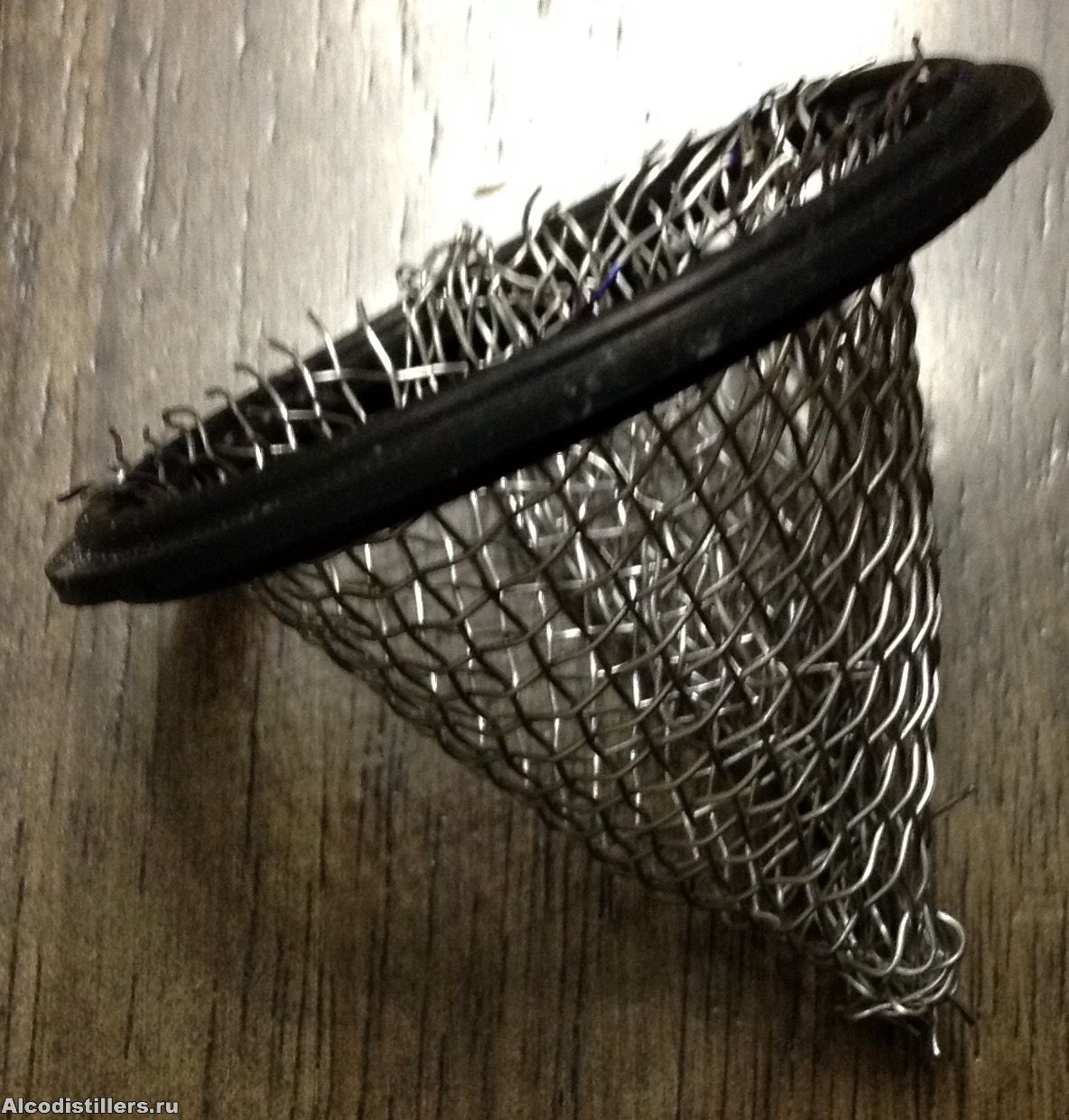

3 200 (2019-11-24 00:20:46 отредактировано Yaroslav)
alex5sh ©:
Неверно изложил я ход событий.
Пыжи как раз были очень тугие ранее (перестраховка), чтобы СПН в куб не грохнула.
Сейчас сделал конус - просто ужержать СПН на самом минимальном витке РПН.
Еще не прогнал на практике.
