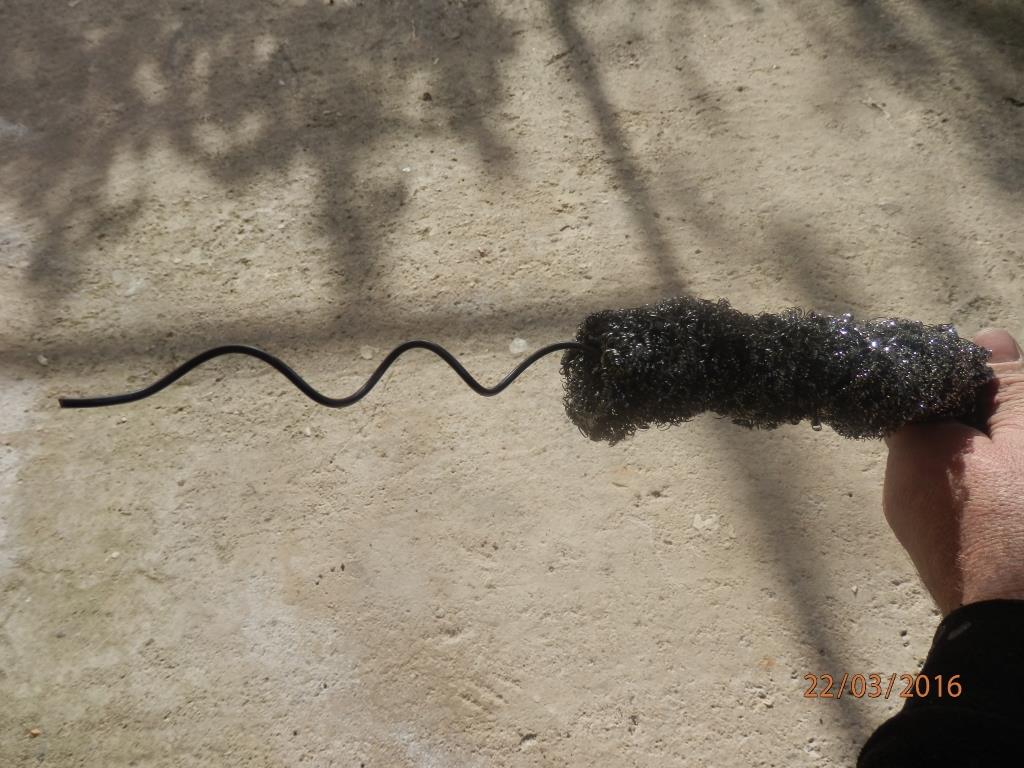

2 043 (2016-03-22 22:38:45 отредактировано babis303)

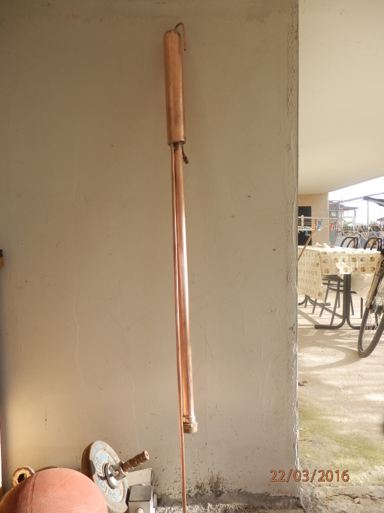

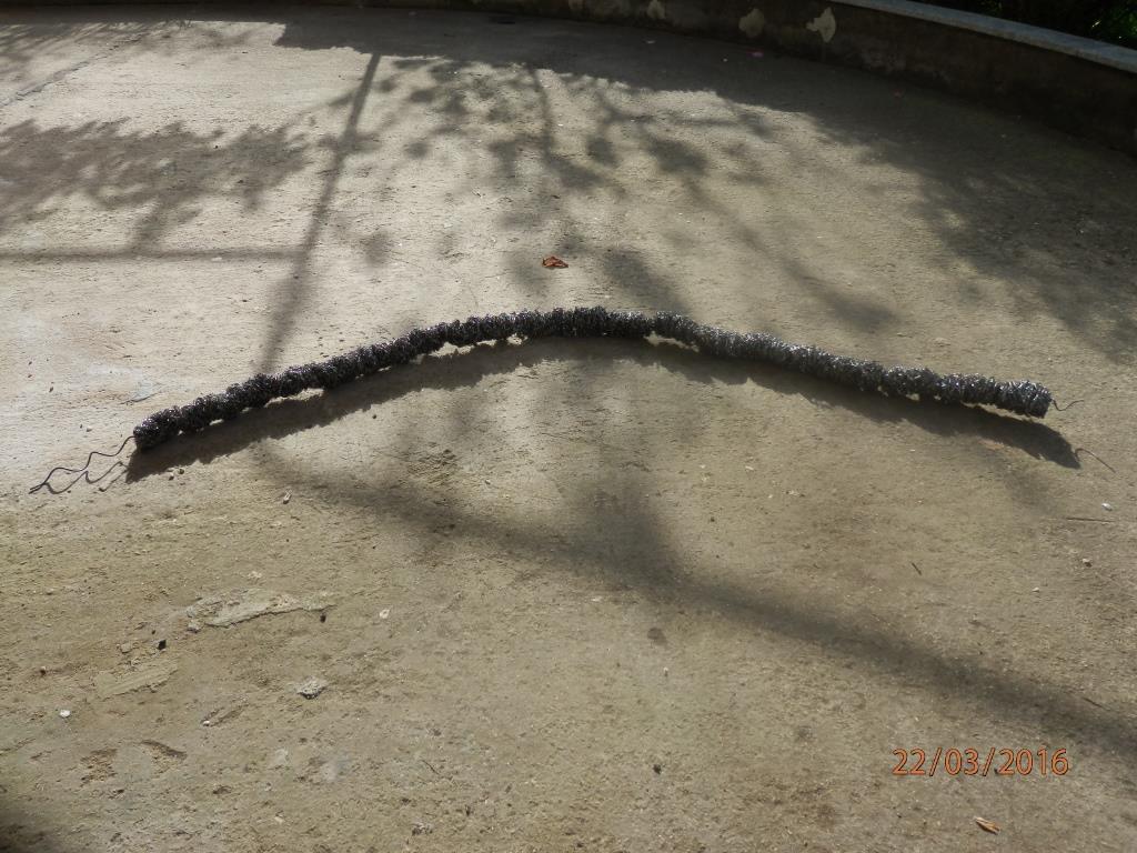

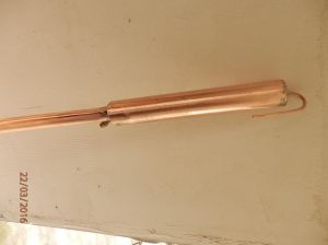

сделал я как Иван сказал, вот что получилось, проволоку я обрезал конечно почти до самых мочалок и как я заметил раньше вытаскивать их тоже легко стало, просто тянешь за край проволоки и всё, посмотрим как работать будут ,а и чуть не забыл теперь мочалок влезло всего 14 ,но зашли они довольно плотно ,продувается немного легче чем раньше
ну и заодно пока время было собрал один простенький дистилятор для получения СС

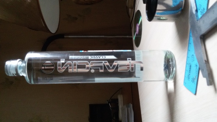

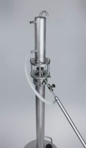

Здравствуйте. Годится ли сей девайс для изготовления диоптра на колону ф51? Размеры ф57мм, высота 250мм.Буду благодарен за идеи.

azer46 ©:
Что наблюдать собираетесь?
2 047 (2016-03-23 14:52:44 отредактировано 10delta)

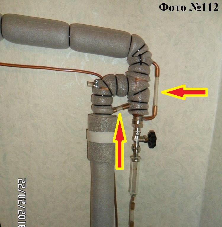

azer46 ©:
... Годится ли сей девайс для изготовления диоптра на колону ф51? Размеры ф57мм, высота 250мм.Буду благодарен за идеи.
Диоптр желателен на кранике отбора, для визуального контроля скорости отбора дистиллята. Для этих целей сей пузырёк имеет избыточные размеры. Вполне хватает стеклянного шприца на 20 куб.см.
Если вы хотите установить его на царгу колонны - то он там не нужен.
Для контроля уровня флегмы вполне хватает силиконовых вставышей в гидроуровень и в трубку возврата флегмы.
2 048
Наблюдать хотят "БУЛЬКИ", видимо так интереснее.

Про диоптр из шприца на краник понятно, но я хотел бы наблюдать за верхом колоны как здесь.

azer46 ©:
как здесь
Диоптр узла отбора. Красиво. А смысл смотреть? Колонна по конструктиву отличается от тех что изготавливают здесь. Если охота смотреть за узлом отбора то поищите, где то была колонна со стеклянным узлом отбора из банки.

Константин ©:
Здесь: Рк-35/1800
azer46, а колонна, на Вашем фото, неправильной конструкции, если будете себе собирать РК - не берите её за основу. Сборка нормальных РК описана в соответствующем разделе форума: Наши аппараты

Как новичку интересно понаблюдать как происходит захлеб и т.д.

azer46 ©:
10delta ©:

10delta ©:
Конструкция вполне жизнеспособна, но от рассматриваемых здесь отличается большей нестабильностью. Если чашку увеличить то по конструктиву от наших практически отличаться не будет.

Сама колона ф51 внеш.,Диаметр диоптра внешний 57, внутренний не знаю,не решил как ровно обрезать бутылку.Есть еще мысль,что если так.

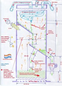

Колону делаю по этому чертежу.Ф51, деф 5м нерж. ф6.
Забыл, царги 600 и 1000. Куб 28л.
Сегодня ты троль, а завтра родину предашь
2 057
Константин ©:
О какой чашке идёт речь?
azer46 ©:
Повторюсь - это хреновая конструкция, на форуме уже обсуждали этот вопрос. Сделайте, например, как у zombi: Моя стабильная РК из нержавейки диам.53мм.

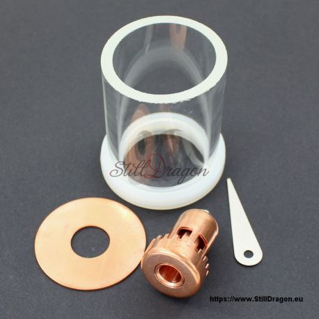

Тоже хочется пузырьки наблюдать, на али и ебее есть кварцевая труба, но только большие объёмы ,в Ростове есть фирма, режет по размеру, или фонарь целиком покупать--   http://ru.aliexpress.com/store/product/ … 03955.html

Таких колонн в продаже много, когда сделаете не жалуйтесь, что не можете получить то на, что рассчитывали.
На этом форуме многие обжигались на разных конструкциях. Но в итоге схема стабильной РК, предложенная Иваном Николаевичем оказалась самой удачной и стабильной.
но выбор за вами.
