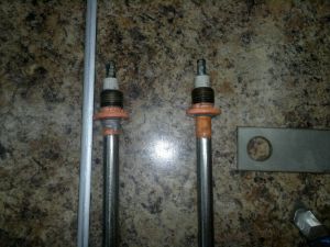

Re: Моя стабильная РК из нержавейки диам.53мм.

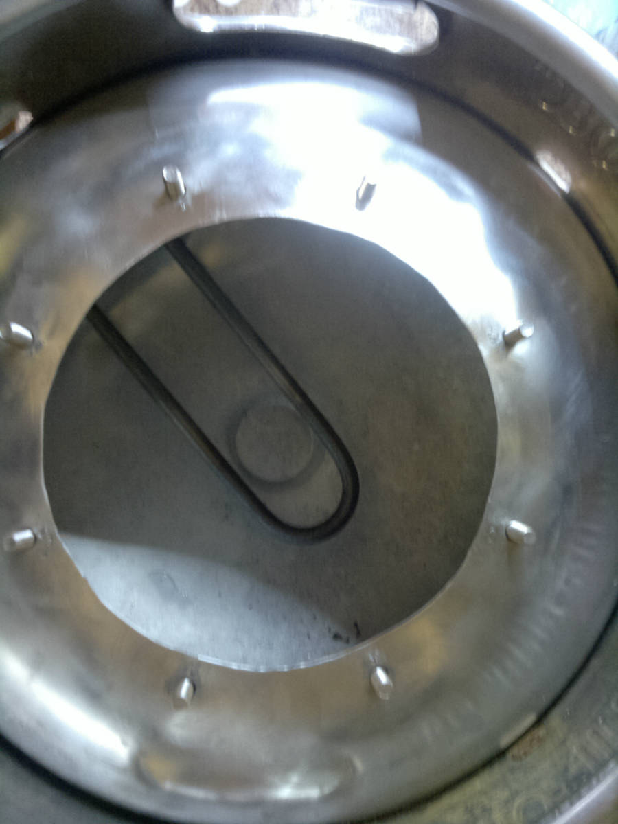

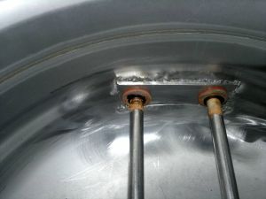

тэн
С уважением.

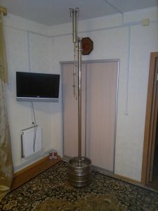

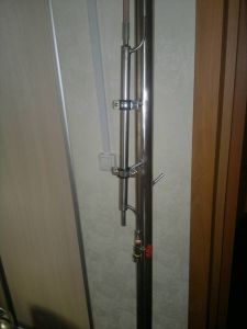

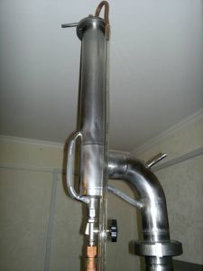

Вид снаружи
С уважением.
Вид изнутри
С уважением.

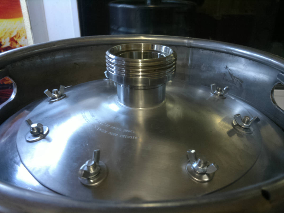

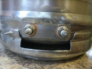

Куб без крышкии с крышкой
С уважением.
Отлично!

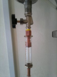

Покажи пожалуйста поближе диоптр узла отбора.
Диоптр узла отбора сделан из стеклянного шприца 10 куб.Опять спасибо Виталию!В поршне посверлено отверстие и впаян пневмофитинг 1/4,потом гальваника.Фото в сборе
С уважением.
zombi пишет:
Крышку ,такую красивую, из чего сделали ?
Крышка из такого-же кега.(Товарищ делал себе коптильню и верх кеги мне отдал.)
С уважением.
