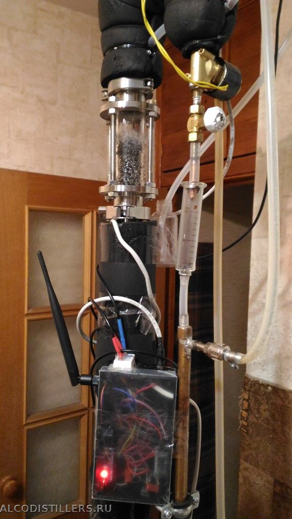

За прошедшее время появились кое-какие усовершенствования в колонне.
Поставил отсекающий клапан, собрал и запустил комплекс TMAS. Об этом подробнее тут
https://alcodistillers.ru/forum/viewtop … 470#p75470

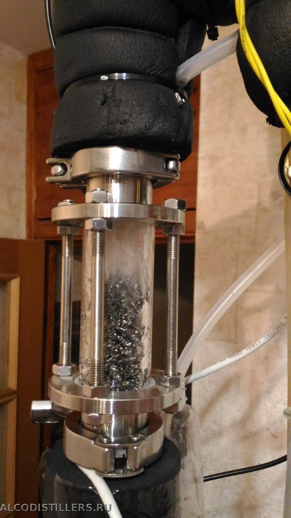

Наконец доехал до "Медтехники" и купил хороший большой стеклянный шприц. Для его установки в качестве диоптра вообще ничего сверлить-резать не пришлось, все решилось кусочками силиконовых шлангов.
Давно собирался сделать диоптр в колонну. И даже уже разложил инструменты и разбил одну баночку при резке... потом плюнул и заказал в Китае. Обошлось в 1600 руб., сделано хорошо.
По первым двум результатам использования - штука нужная, в режимах работы колонны многое становится намного понятнее.

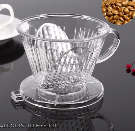

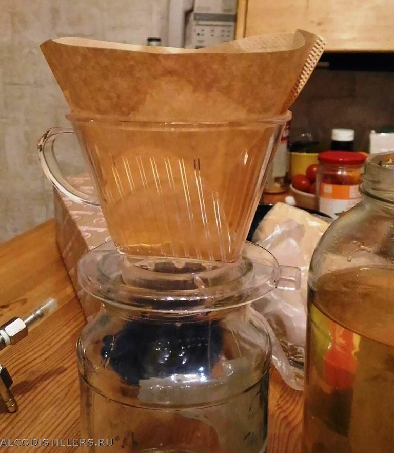

Купил полезную фиговинку: воронка-держатель для кофейного фильтра. Позволяет фильтру нормально работать всей площадью.
Обошлось на али в 200 рублей.
За 300 можно найти в Москве, но самовывоз из жопы мира.
Удобно ставится на банку.
ищется по словам "Coffee Filter Drip bowls"
Дополнения:
еще можно искать по pour over или pourover
бывает на 2 чашки и на 4 чашки - нам нужна, естественно, большая. Выглядят на картинках одинаково.

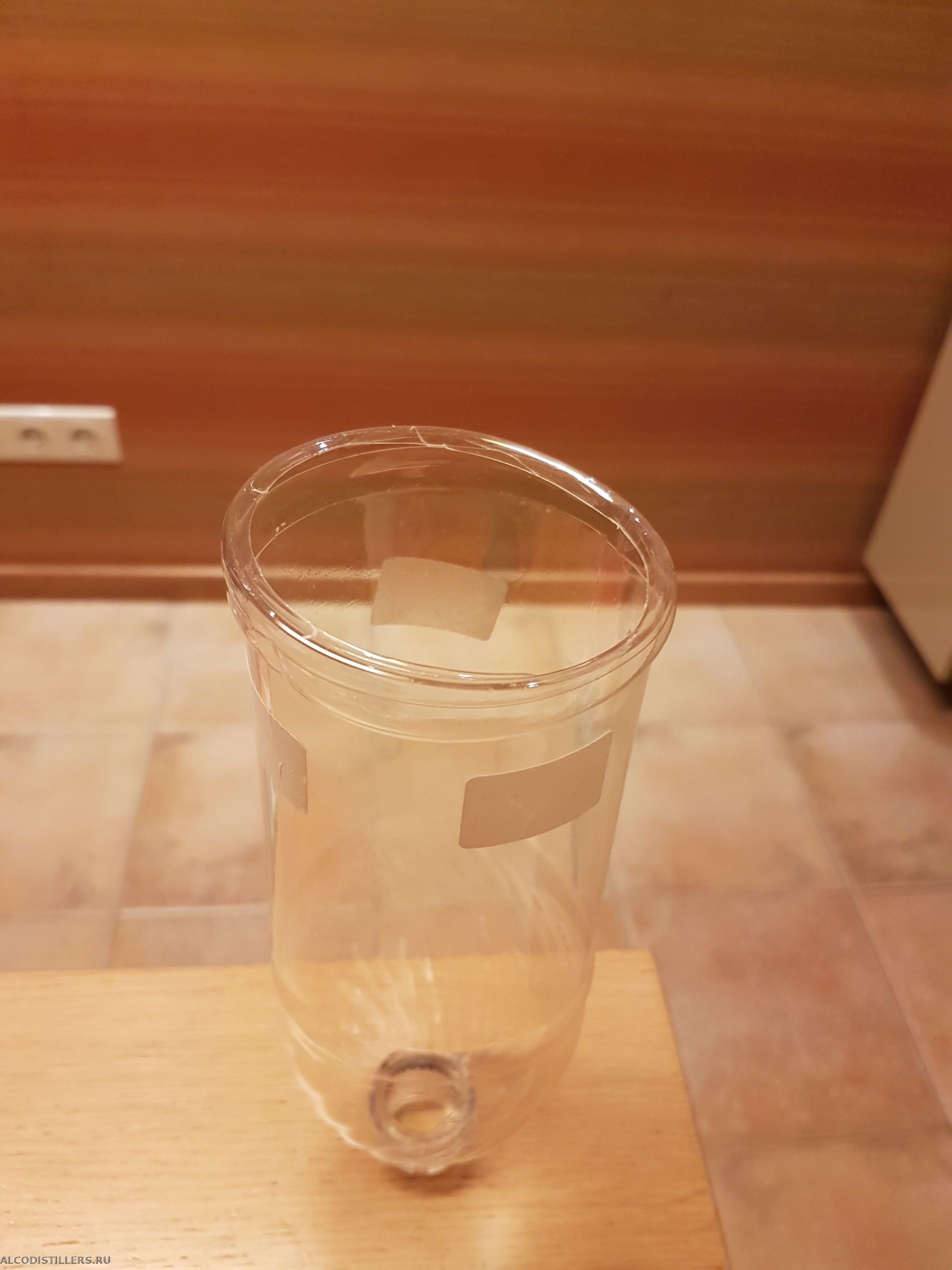

Или делается из 2-х бутылок подходящих размеров, во внутренней прорезаются щели(отверстия).
Если добавить ребра жесткости, прислонив срезанным торцом к подошве утюга, включенного на двойку, покрутить вокруг оси, конструкция получается очень жесткой и крепкой. Утюг остается чистый.
