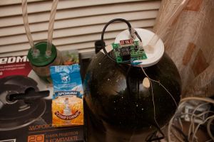

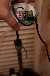

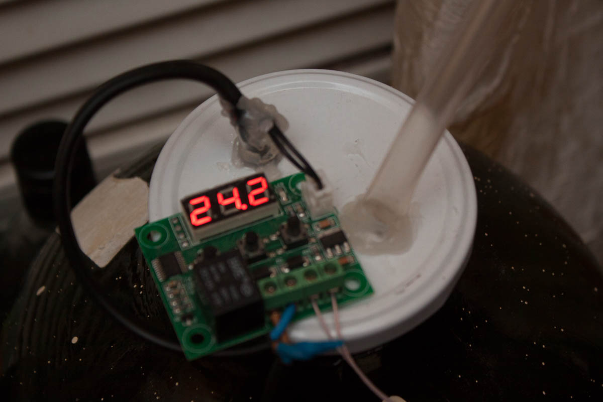

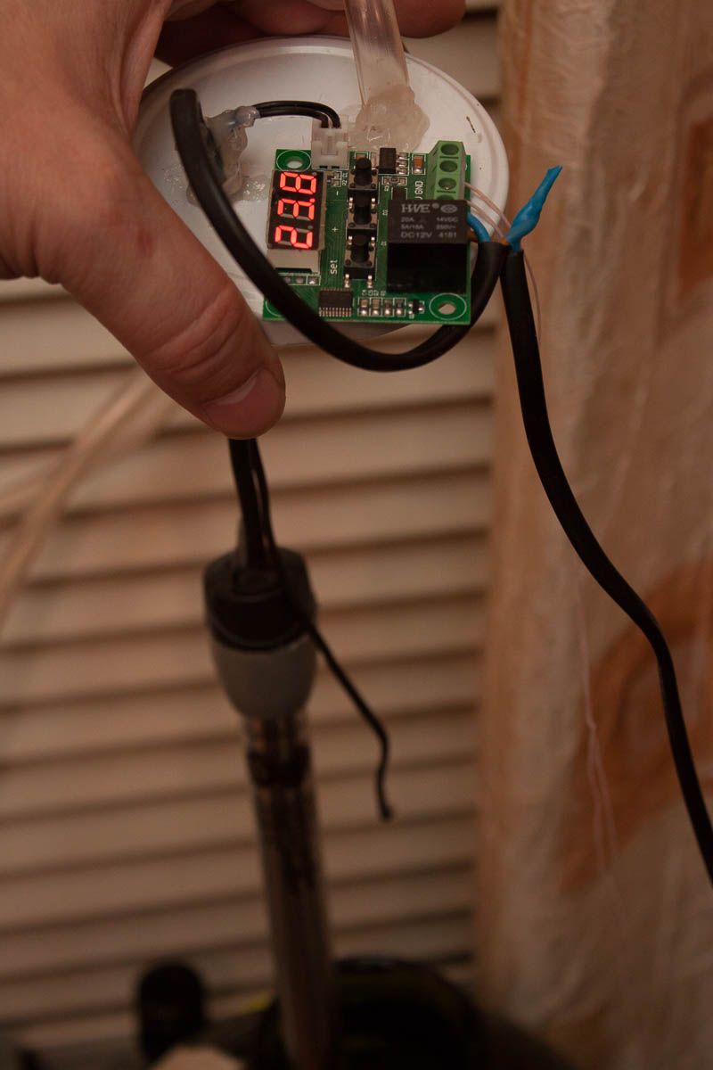

Эти дрозжи надо бродить от 30 до 35 градусов. Для этого сделал небольшую конструкцию из нагревателя для аквариума и термостата W1209  устройство поддержания температуры в бродильной емкости. Также сделал примитивный гидрозатвор из майонезной банки и отводящий шланг выкинул на улицу.
Завтра закупаю сахар и запускаю брожение.
Примерно так это выглядит:
47
Re: Построение моей РК входит в активную фазу.
Константин Б ©:
В грелке же встроеный термостат.
48
Он очень мутный. Я его вывернул на полную. У меня был под рукой дешевый, но зато цифровой, плюс можно постоянно контролировать визуально температуру в банке.
49
Константин Б ©:
Я для этих целей прилепил аквариумный же жк-термометр-наклейку на бродильник. Пока живет )
50
Мне было проще достать из ящика W1209 . Сделал из того, что было под рукой.
Я посмотрел. Наклейка на аквариум стоит столько же сколько такая плата 110р.  Плата все таки сильно удобнее и точнее.

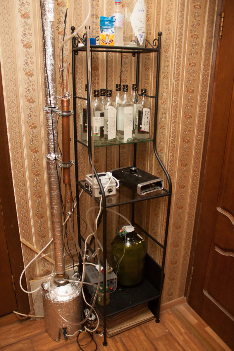

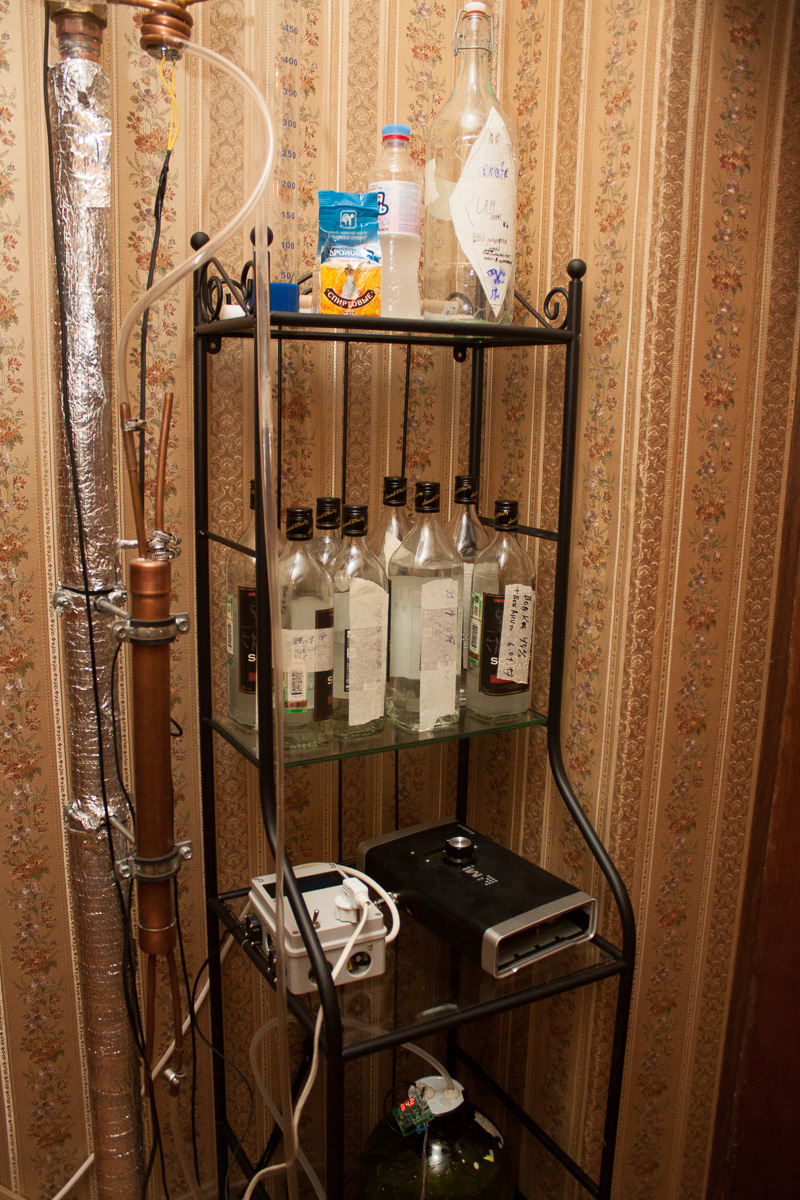

60

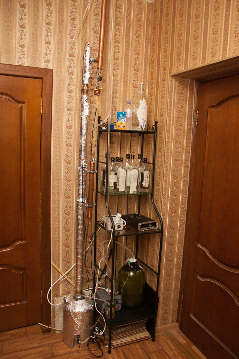

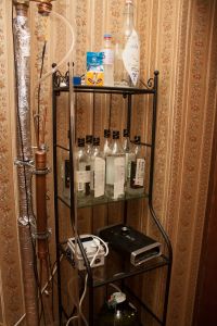

Уголок винокура втиснулся между ванной и кухней:)
