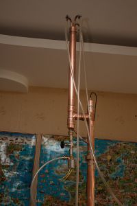

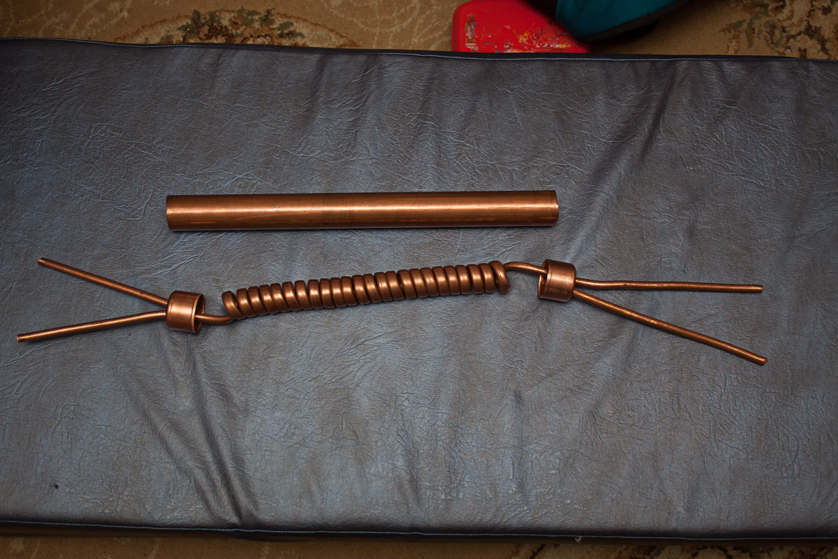

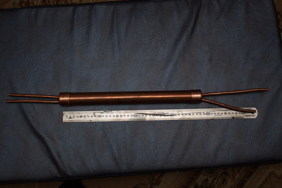

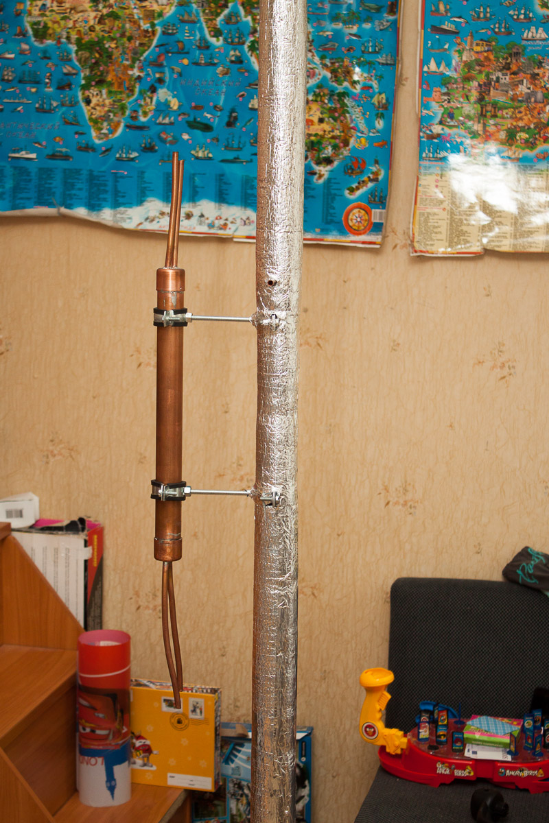

Наконец-то я собрал в одну кучу все медяшки. Еще не все спаяно, но надежда на успешное заверщение стала действительно реальна.
Я спросил на форуме про короткий доохлодитель. Мне сказали что это лажа. Но я всетаки решил сделать по своему. В конце концов имею право развлекаться за свои деньги:)
Получилось так:
Посмотрю как будет работать.
буду выкладывать материалы по мере продвижения работы.

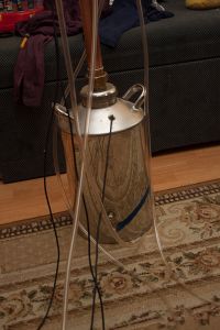

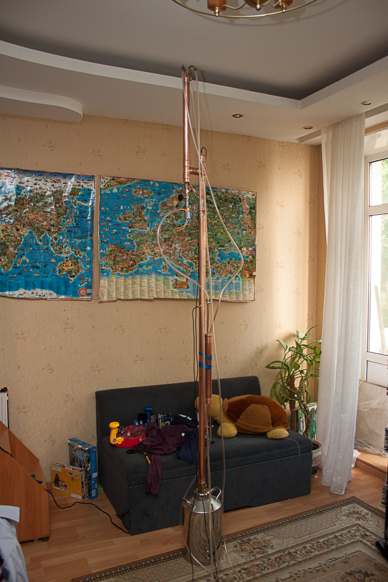

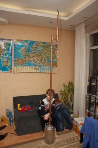

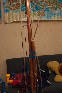

Сегодня все допаял и собрал вчерне. Чисто полюбоваться.:) Осталась теплоизоляция, крепление для второго холодильника, приладить контролер и можно пробовать.
Снимаю в детской по тому что это единственное место в квартире где можно отойти достаточно далеко что бы колонна влезла целиком. Прошу не обращать внимание на беспорядок:)
Re: Построение моей РК входит в активную фазу.
Константин Б, на кубе датчик или это заземеля?
Это датчик. Там уже была в варена гильза под термометр. Засунул в нее датчик.

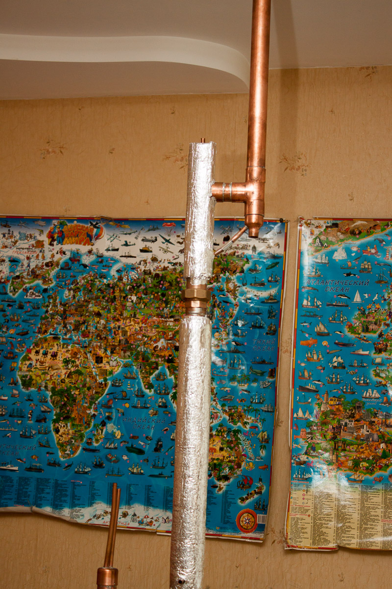

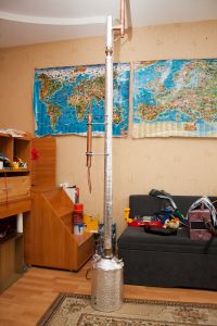

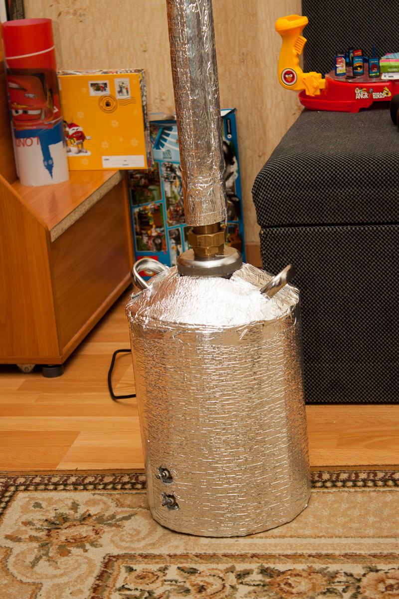

Замотал теплоизоляцией
Толщина листа изоляции 3мм. С двух сторон алюминиевая фольга. Замотал в 3 слоя. Закрепил и заделал швы алюминиевым скотчем.
Константин Б ©:
амотал в 3 слоя.
Красота!
Константин Б ©:
Димрот заизолируется?
Александр174 ©:
Я не знаю как будет правильно. Стоит изолировать, или нет смысла?
Пока не стал, но могу заизолировать если это будет полезно.
Думается мне что нет смысла димрот утеплять, не влияет на стабильность.
Мне интуитивно, тоже так подумалось.
Константин Б ©:
Я бы заизолировал. У тебя есть возможность поработать и так, и так.
Николя, на сквозняках где-то у форточки может влиять, но не критично, если вся колонна утеплена.
Тут да, если есть сквозняки, то лучше подстраховаться. Я то все время в стабильных температурных условиях работаю, вот и расслабился.

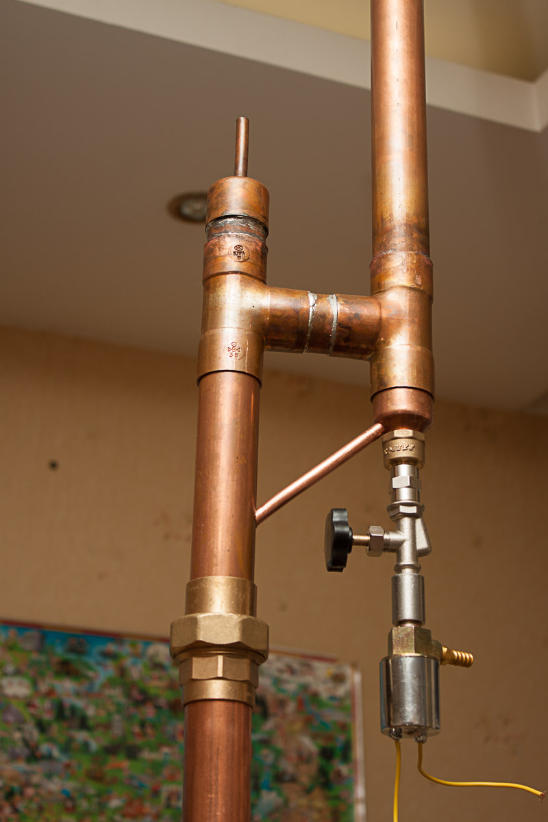

Остался последний штрих до старта и возникла проблема. Клапан на отборе сильно греется, градусов 70-80 рукой не удержишь. Решил добавить к нему охлаждение. таким образом:
(изображение не получается загрузить)
Короче корпус клапана металлический цилиндр. Навил на него 3 витка медной трубки 8мм. вода подается из доохладителя и уходит в дефлегматор.
Вопрос: Хорошая ли это идея врезать охлаждение клапана между охладителем и дефом?
Не будет ли это мешать работе дефа?
И как сделать по-уму?
Константин Б ©:
Если мы подумали об одном и том же. То дефу мешать наверное не будет, а вот возврат может и переохлаждаться.
Константин Б ©:
Сначала кран, потом клапан. Если и этого не хватит, то вентилятор от кулера воткни малюсенький.
