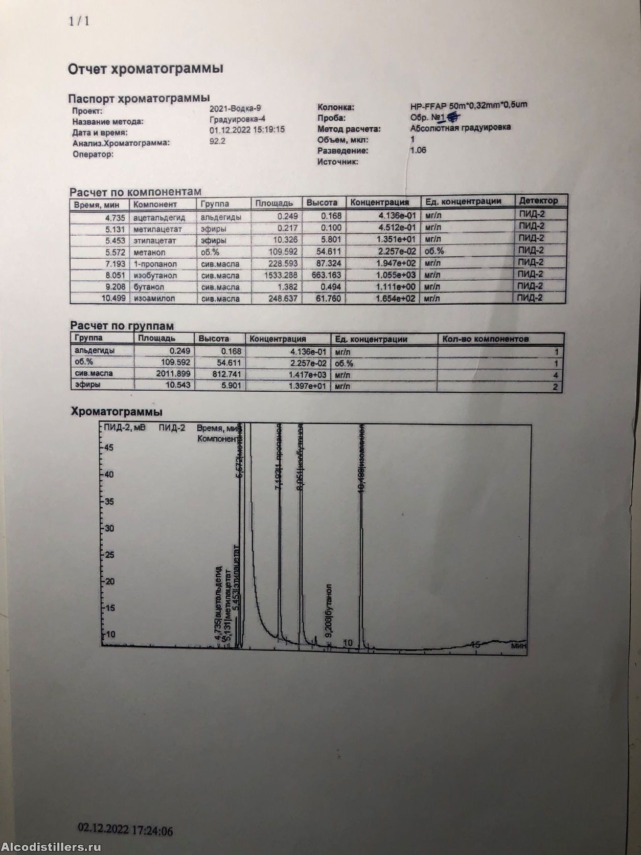

Впервые попробовал сделать Чачу после первого опыта виноделия...
Приготовление виноградного вина
По ветке приготовления Чачи, старался все учесть, короче, получил СС, провел второй перегон на БК, отдал на анализы.
По результату получил наличие сивушных масел в пределах 1000-1400 мг/л.
Кто скажет - это много для Чачи?

YuryKh ©:
Для употребления в "белом" виде многовато, на выдержку пойдёт.

YuryKh ©:
Много...
пс. Анализ кто делал? Не нравится он мне...
705
Делает одна и та же лаборатория, уже образцов более 30 делали.
Я тоже задавал вопрос по корректности проколов, мне ответили "проверю, может наложился пик другого вещества, смешаю со стандартом, проколю... затем ответ - в первом образце изобутанол подтвердился, вылез вместе со стандартом"
Ну что ж, придется все переделать на РК.

YuryKh ©:
Какая? У официальной все на бланке есть...

707

YuryKh ©:
Спасибо, Иван за предупреждение. Я уже обращался в эту лабораторию, пост выше 561, Центр стандартизации и метрологии. Единственное, что я обращаюсь туда в частном порядке, т.е. не через парадное крыльцо. Хромотограммы этой лаборатории я уже выкладывал. Просто нигде не звучало рекомендаций по спиртуозности образца, поэтому и спросил. Да, и никуда ничего отправлять не буду. Приехал лично, передал...
Источник: Химические анализы дистиллятов, спирта и других напитков AlcoDistillers.ru ©
Не через инет-ли отправлял?
Нет, нет я уже год назад здесь читал про фокусника по отчетам хромотограмм (вроде из Бахчисарая)
Иван, а что смущает в бланке отчета? Я вроде похожие видел в этой ветке и от других лабораторий.
Сейчас напишу начальнику лаборатории... отвечает: "Конечный документ-это протокол испытаний, но в нем проходят те же показатели"

YuryKh ©:
Так на бланке обычно пишут лабу и в конце eШки переписывают в десятичное.
Пересчитал... я там плюс с минусом попутал изначально .... плохо видо было с телефона.
Сивуха 1417мг будет прилично так отдавать
Эфиры 13.97мг вообще ниочем
Альдегиды 0.4136
710 (2022-12-07 15:24:50 отредактировано YuryKh)
но альдегидов многовато..
Почему многовато? По отчету 0,41 мг/л -даже если по ГОСТу Водки, допуск до 4 мг/л
Сам сравни с ГОСТ под коньяки..... реально же перебор.
Да, вижу, только я смотрел по ГОСТ 31493-2012, дистиллят винный, по сивушным маслам 160-600 мг/л. У меня реально перебор.

YuryKh, см выше, пересчитал. С телефона +- не разглядел

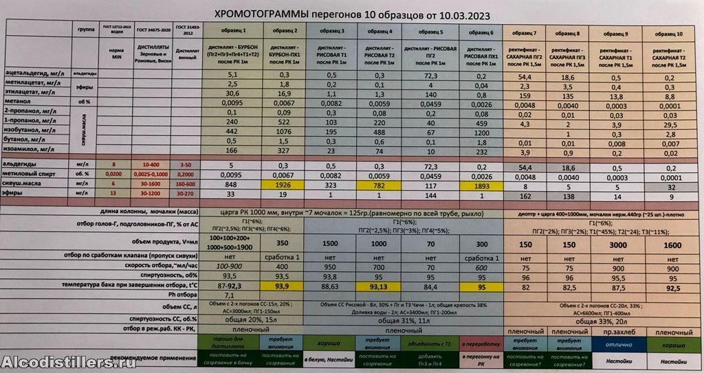

Всем привет. Хочу проконсультироваться по вопросам оценки наших продуктов при проведении хромотограмм. Т.е.  хотелось бы понять, какой предел допуска по ГОСТ можно применять для конечного продукта. Получил очередные хромотограммы и пытаюсь проанализировать.
Ацетальдегиды - получаем в начале погона (как правило, в подголовниках) – запах душистых веществ (прелых яблок, ванилина или цитрусово-восковой запах) – вредность для глаз, слизистых оболочек носа и гортани, токсичное действие на клетки мозга – допустимые пределы по ГОСТ, в мг/л – для зерновых дистиллятов, 10-400 – для винных дистиллятов, 3-50 - для водки, 8 мг/л.
Вопрос:  при оценке Рисового дистиллята по альдегидам получил – 72мг/л (находимся в допуске), при Сахарном ректификате альдегиды в подголовниках – 54мг/л (за пределами ГОСТ).
Как быть при решении вопроса использования?
Эфиры (метилацетат и этилацетат) – подхватываем либо в начале погона, либо в конце – фруктовый запах – вредность в легком раздражающем воздействии на глаза и дыхание, воздействие на нервную систему -  допустимые пределы по ГОСТ, в мг/л – для зерновых дистиллятов, 30-1200 – для винных дистиллятов, 30-270 - для водки, 13 мг/л.
Вопрос:  при оценке Рисового дистиллята по эфирам получил – 144мг/л (находимся в допуске), при Сахарном ректификате эфиры в подголовниках – 162мг/л (за пределами ГОСТ).
Как быть при решении вопроса использования? Оставить на созревание под щепой?
    Сивушные масла (изобутанол и др.) – хватаем в конце погона – запах сивухи – вредность для глаз, слизистых оболочек носа и гортани, токсичное действие, отравление - допустимые пределы по ГОСТ, в мг/л – для зерновых дистиллятов, 30-1600 – для винных дистиллятов, 160-600 - для водки, 6 мг/л.
Вопрос:  при оценке дистиллята Бурбона по сивухе получил – 850мг/л (находимся в допуске),  предхвостов дистиллята Бурбона по сивухе получил – 1900мг/л (за допуском), при Сахарном ректификате Тело 2 – 32мг/л (за пределами ГОСТ).
Много написал, буду рад описаниям своего опыта или наставлениям для будущей корректировки и пониманию получения продукта.

YuryKh ©:
Выкладывай...

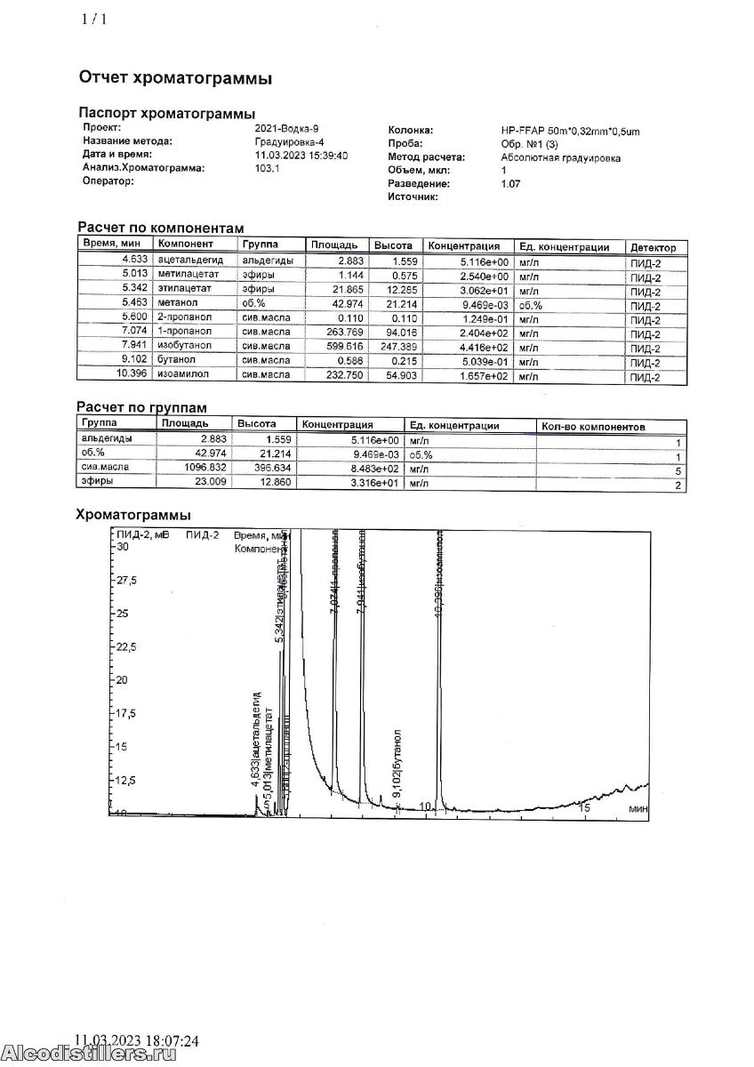

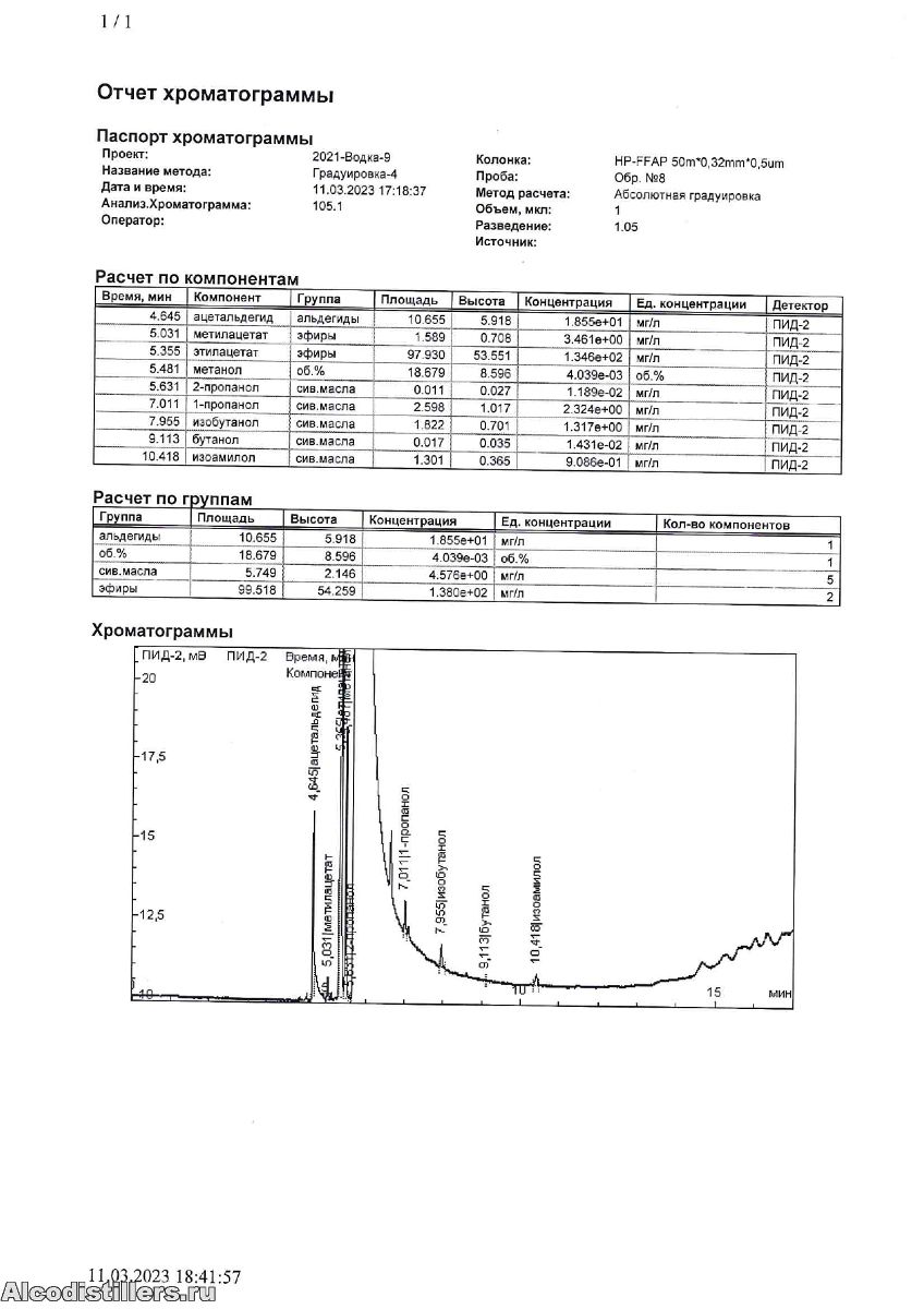

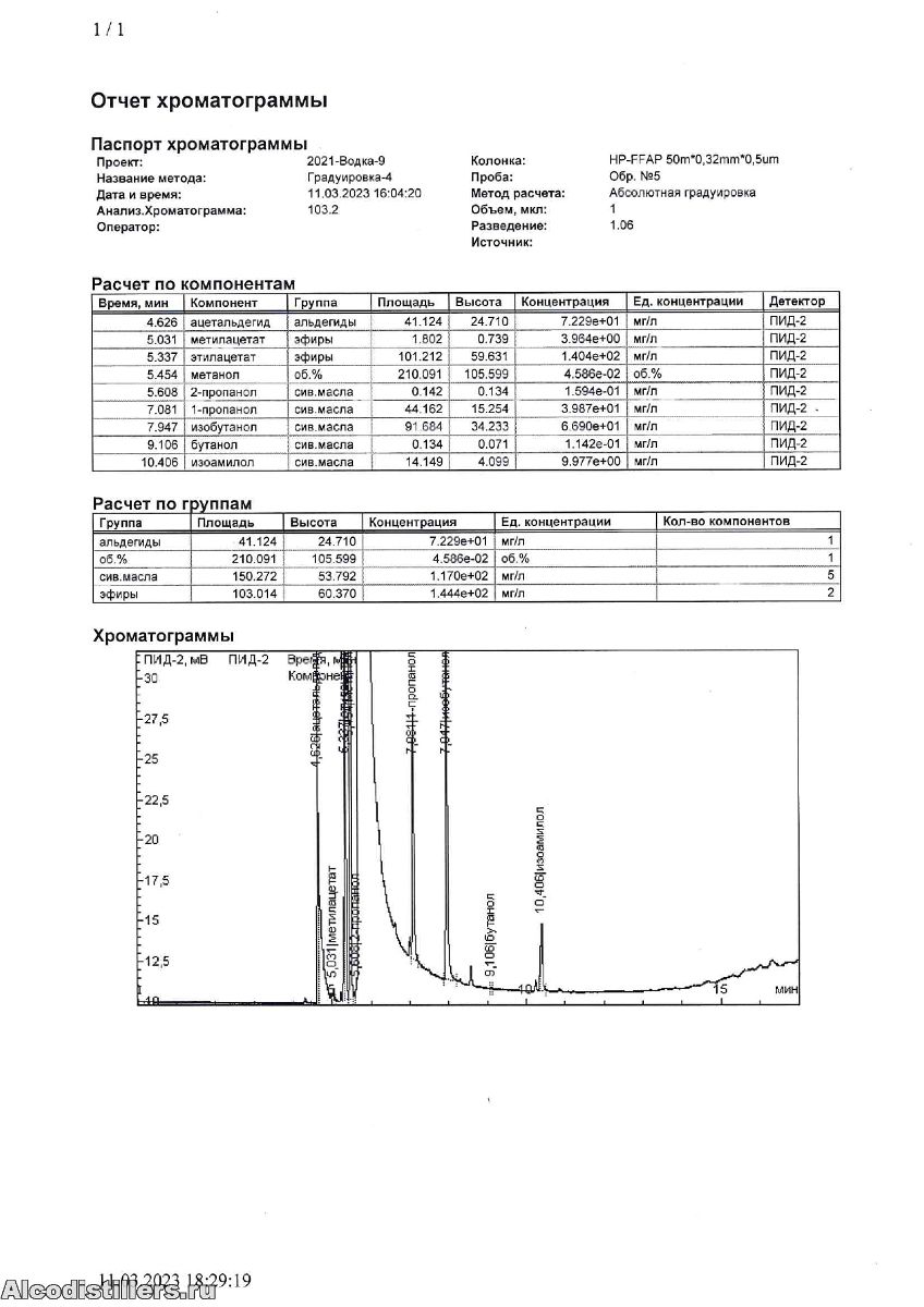

Попробую выложить с данными в таблице. Наверное мелко будет, не видно. Исходник Excel файл, как выложить не знаю
Образец №1... PDF файл не могу загрузить, пишет подтвердите ваши действия
Исходники
    size: 262.93Кб type: JPG
    size: 257.92Кб type: jpg
    size: 260.81Кб type: jpg
    size: 251.84Кб type: jpg

YuryKh ©:
Можно загрузить по этой ссылке...
Ссылка была временной, удалена.
719
st ©:
Загрузил в папку, а дальше что? Они появятся здесь?
РК труба медь 42/1,5м на клампах 2" с диоптром узла отбора; TMAS
720
YuryKh ©:
Они появятся здесь?
Здесь не появятся, но будут доступны по ссылке для скачивания и анализа. Чуть позже сделаем красиво.
