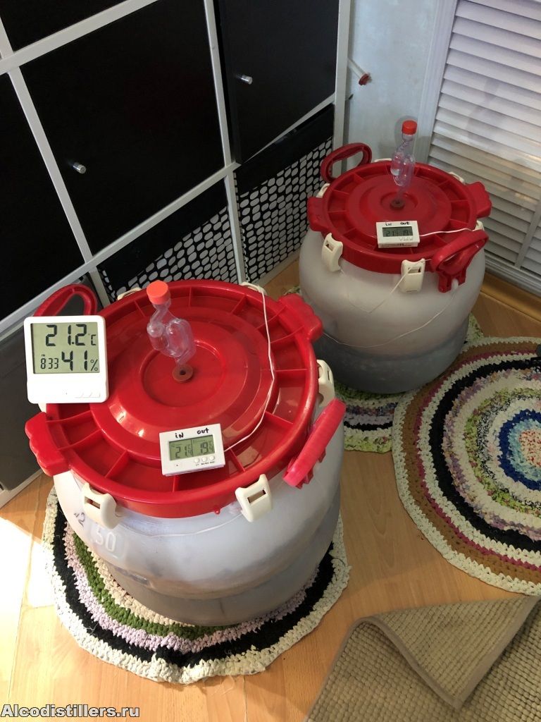

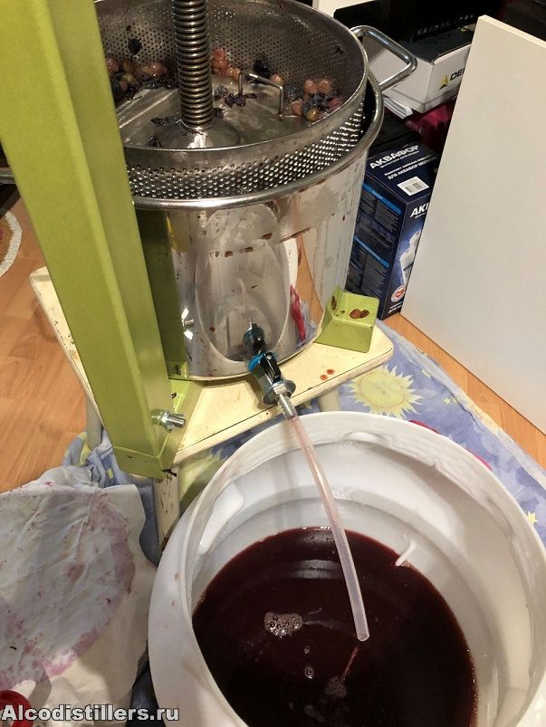

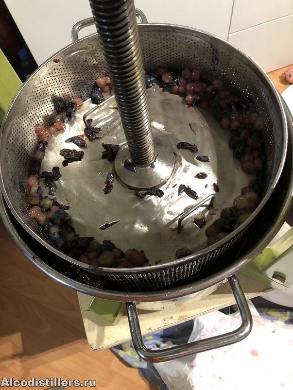

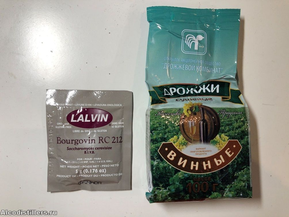

Всем привет.
Пробую впервые поставить вино. Ветку на форуме увидел чуть позже, поэтому прошу подсказать у кого есть опыт.
Взял Изабеллы 40кг и Лидии 20кг.
Сразу сделал ошибку – помыл весь виноград.
Отделил все гребни (оставил для настойки по рецепту Ивана). Виноград размял, в основном руками (пока нет приспособы) и отжал на прессе.

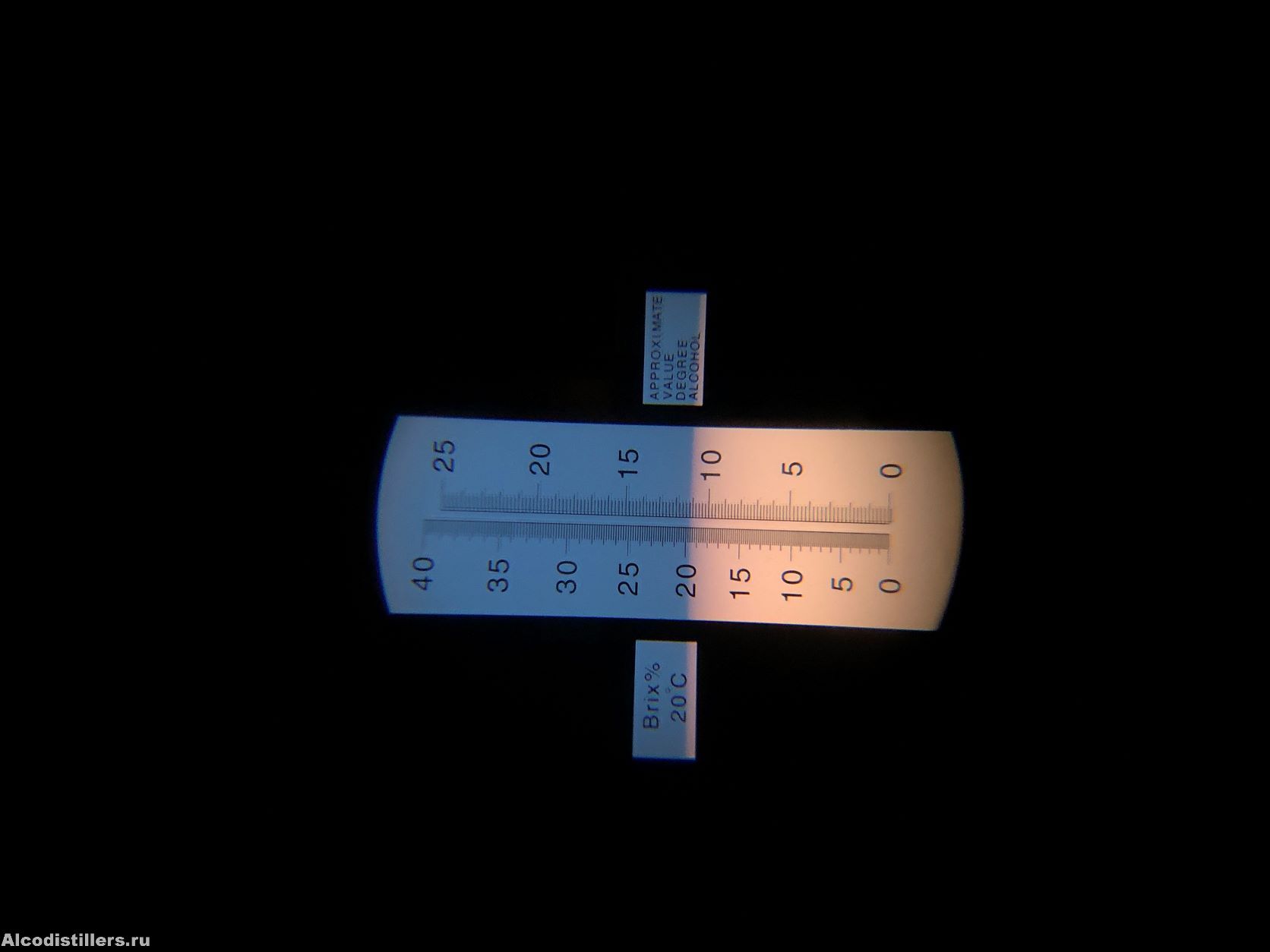

Получил 22 л. сока и 2 тазика жмыха. Замерил Brix=19,5% (у Лидии чуть больше чем Изабеллы), PH=3,2-3,3
Решил, что все равно буду делать по красной схеме, поэтому все объединил в одной бочке (вернее в одну 50-ку не влезло разделил еще в 30-ку). Поставил под гидрозатворы.
Вчера поставил, с надеждой, что хоть какие-то дикари остались. Сегодня весь день гидрозатвор не поднимает уровень.
Может все-таки надо винных дрожжей добавлять. Есть вот такие.

YuryKh, на вино всеж чкд добавь какие нравятся.... я белорусов юзаю.
И всеж надо подкинуть немного отжимок на стадии активного брожения, чтобы шкурка отдала антоцианы и в целом мацерация на активном брожении прошла, потом откинешь.... через недельку или даже можно оставить до первого осадка.  Изабеллы много, густое вино будет....
Я с изабеллой наверное завязываю, ее или разбавлять водой надо частично или с осветлением можно словить проблему, чего у меня и случилось в прошлом году.  На вкус не влияет, а внешне вино мутное.

Сегодня ЧКД добавлю, спасибо за совет.

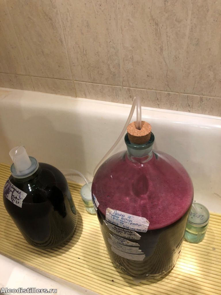

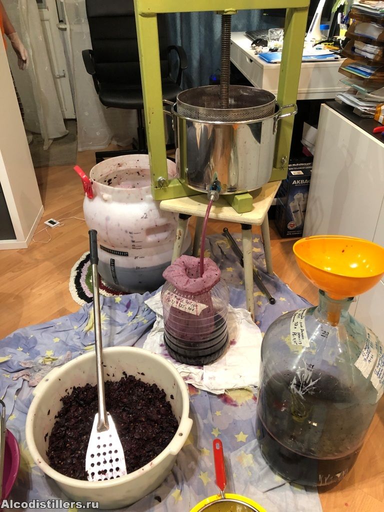

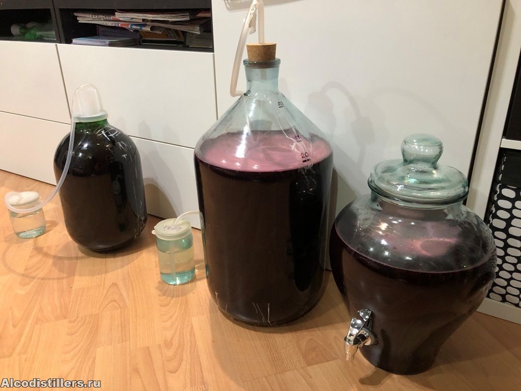

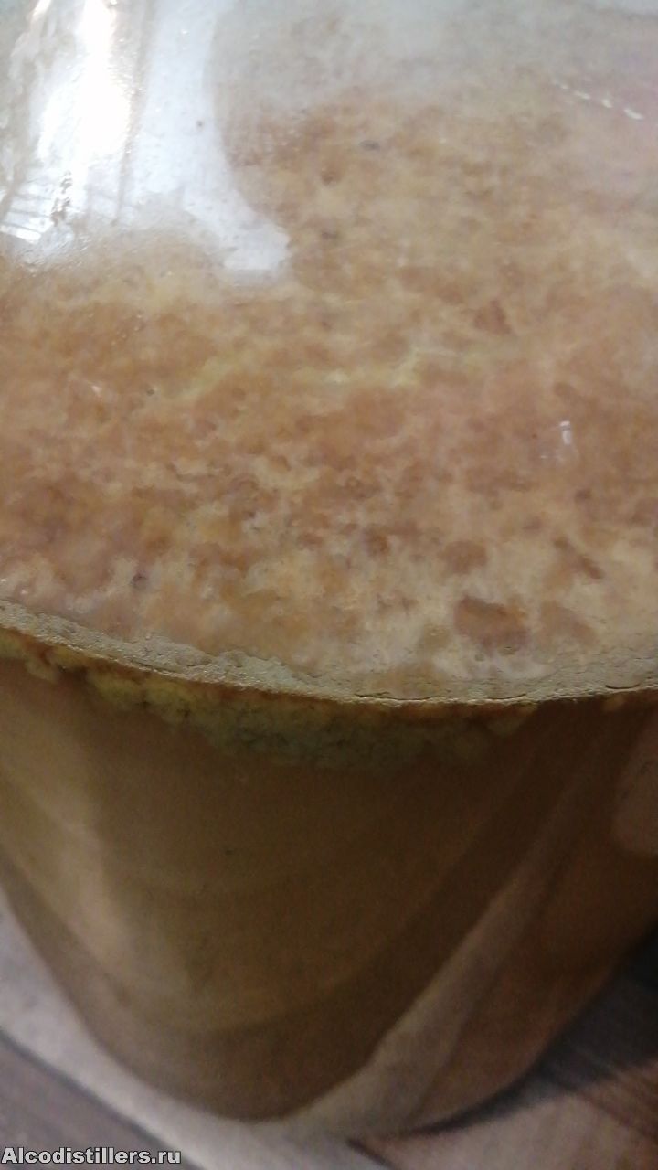

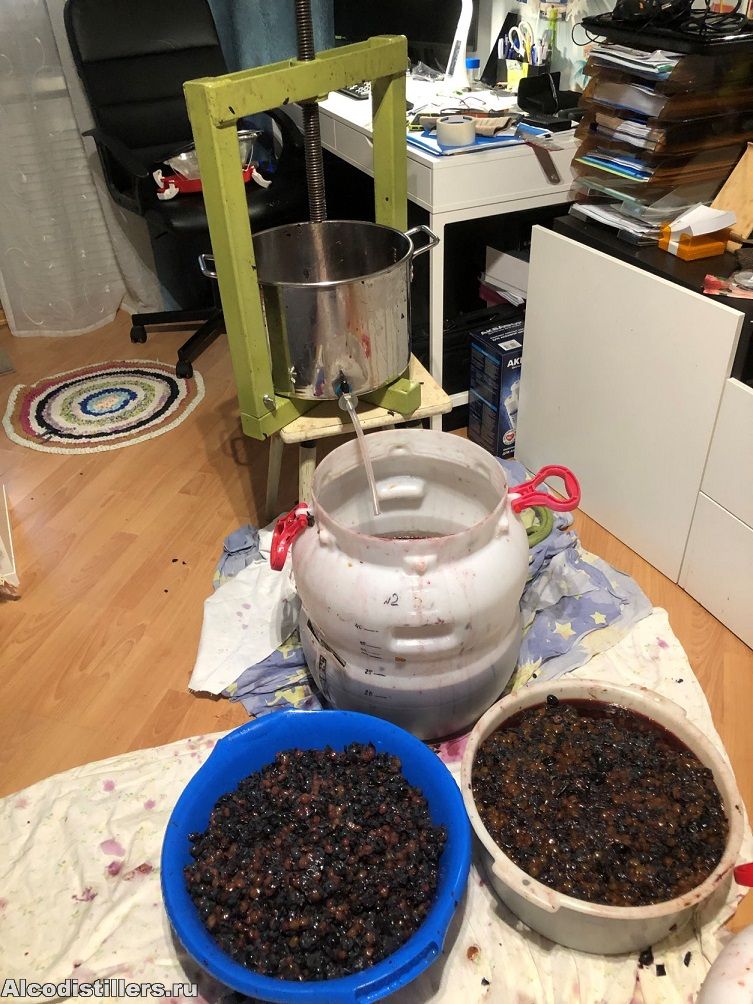

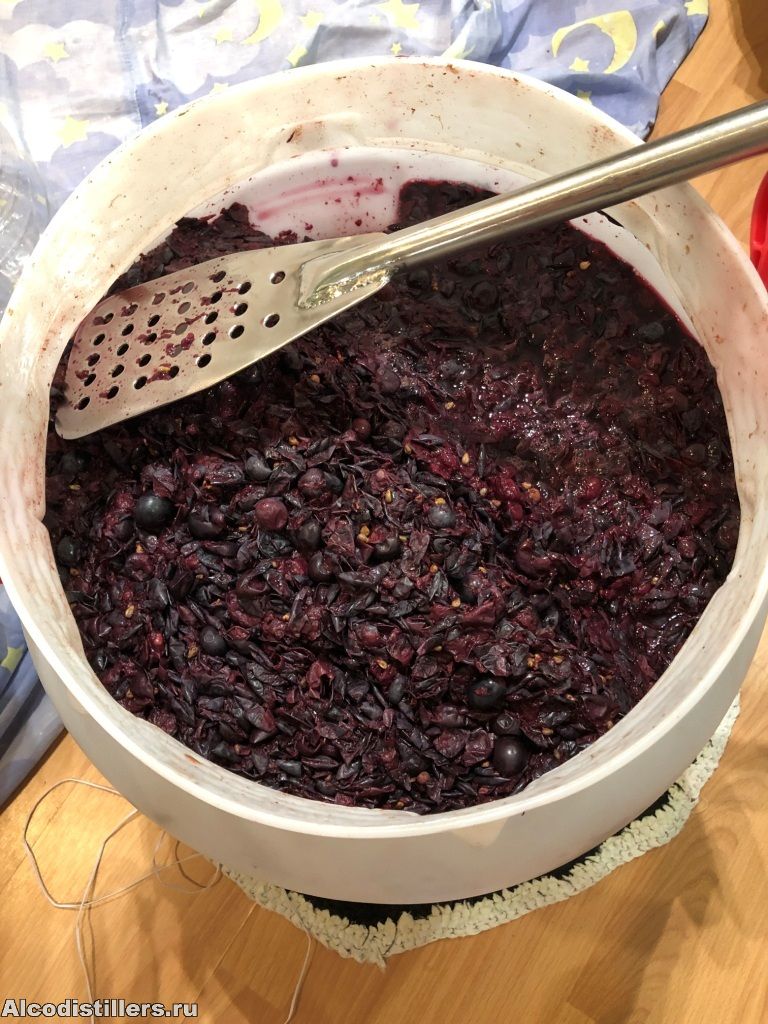

Всем привет.
Продолжу свой первый опыт. Еще чуть чуть не дочитал всю ветку. Итак, простояло с мезгой 4 дня. В одной бочке на второй день были добавлены ЧКД (лалвин), в другой оставлены на дикарях (гидрозатвор начал работать, решил оставить для опыта). Два дня поднималась шапка, перемешивал, гидрозатвор бурлил на ЧКД активно, на дикарях умеренно.
Сегодня ночью снял с мезги, отжал прессом, разлил в стекло, сделал замеры.
Виноград Изабелла и Лидия, начальный Brix=19.5%. Ph=3,2-3,3. Стояли с мезгой 4 дня.
Первая бочка, сусло 40л, с ЧКД: отжал почти 30л сока, Brix=15%. Ph=3,0. TDS=1220ppm
Вторая бочка, сусло 20л, на диких: отжал 10л сока, Brix=15%. Ph=3,0. TDS=1200ppm
По параметрам сок, на ЧКД и дикарях одинаковые, отличаются по запаху. На дикарях вроде как более винный запах уже. Выбродили примерно по 4,7%.
Перелил в стекло, появилась чуть пенка, но в гидрозатворе не пробулькивает. Это и есть начало тихого брожения или дрожжи в мезге основные остались?
Учитывая опыт форумчан, сегодня не удержался, поехал на обеде посмотреть и переставил в ванной.
Пойдет ли пена из бутылей и будет ли видно брожение по гидрозатвору, теперь для меня главный вопрос.
На днях планирую отпустить в бутыли дубовые колобашки, по опыту Ивана.

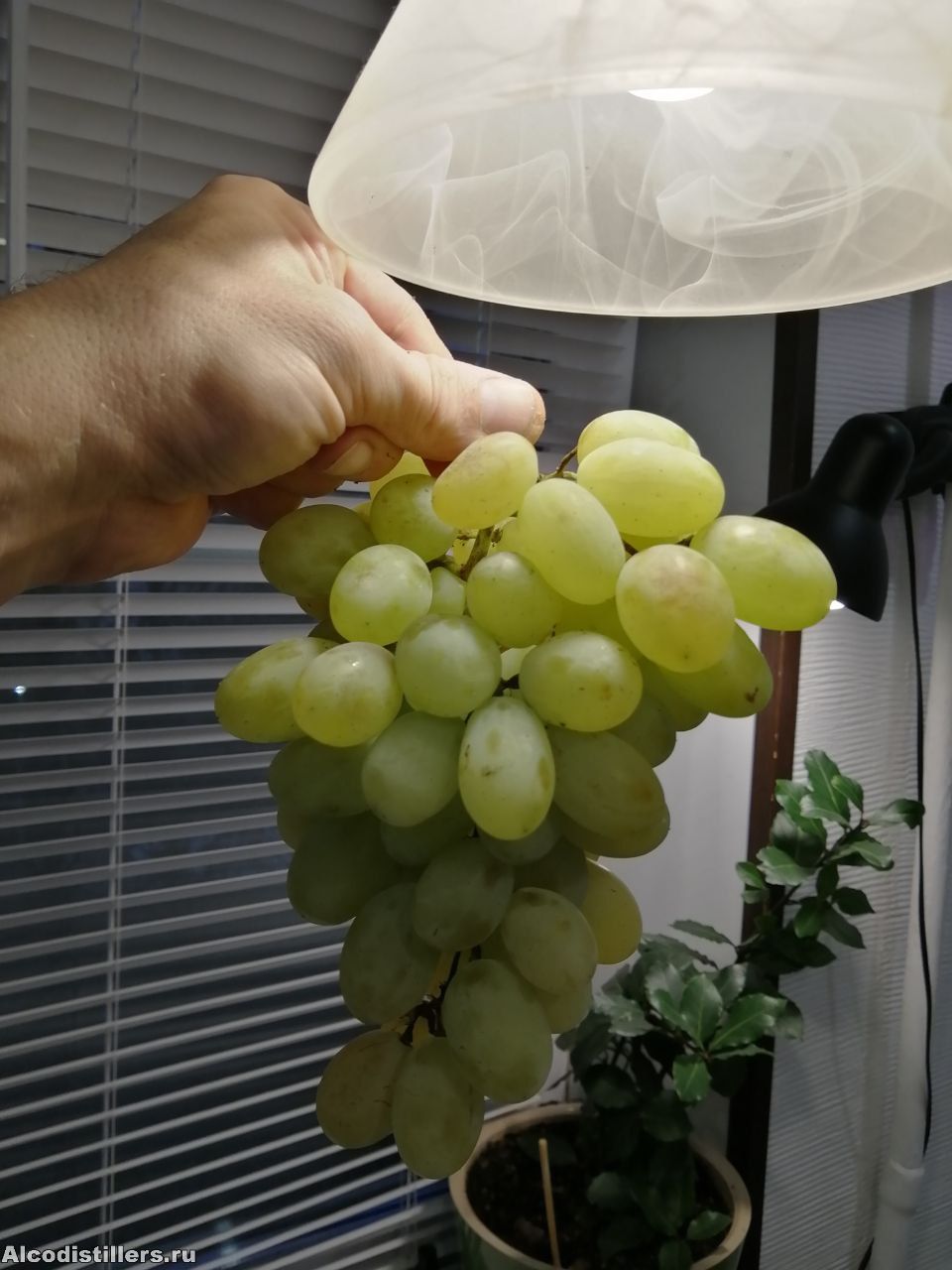

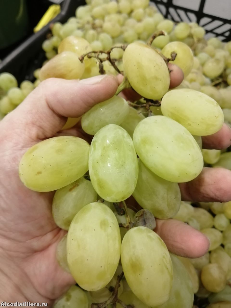

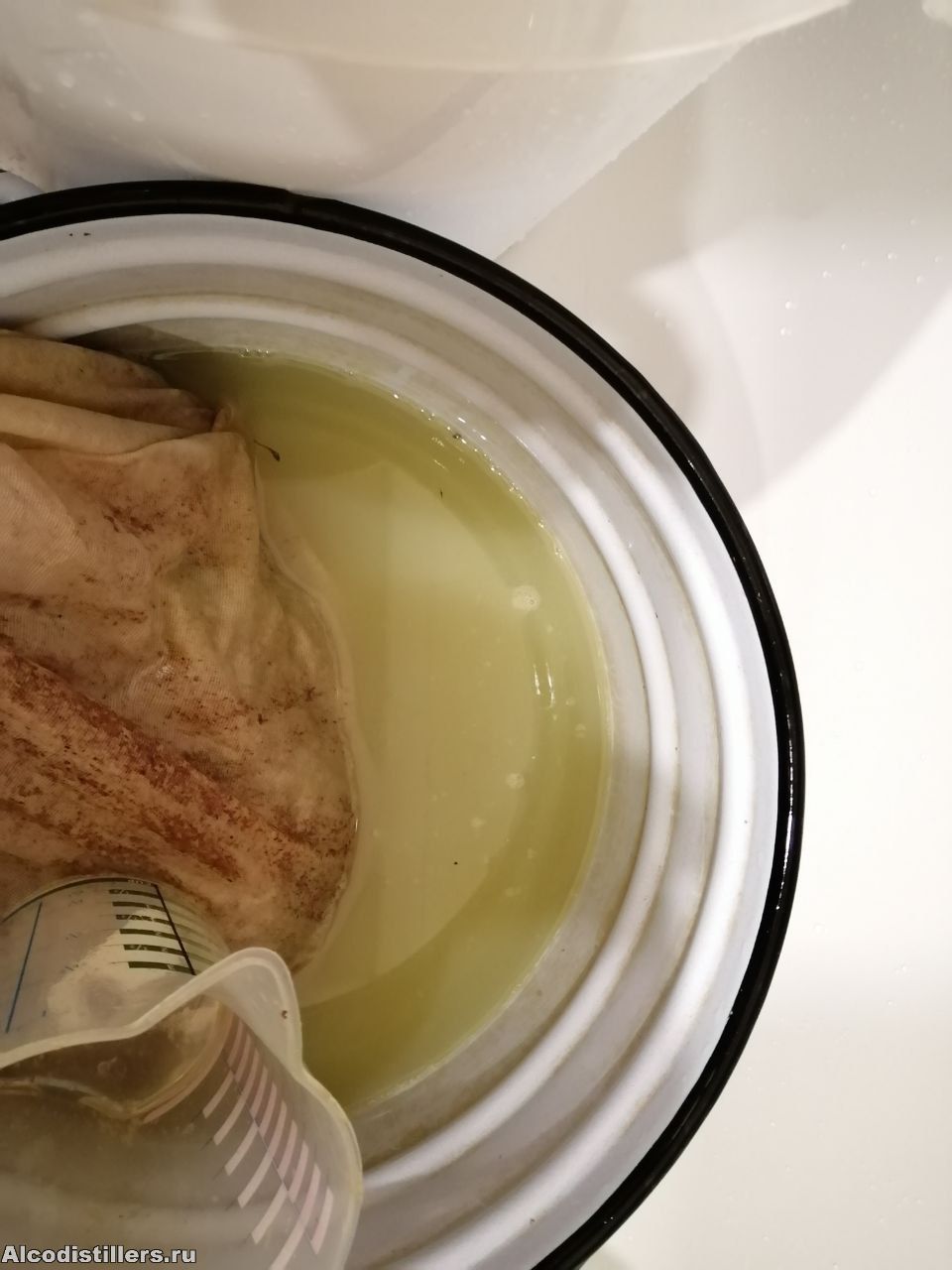

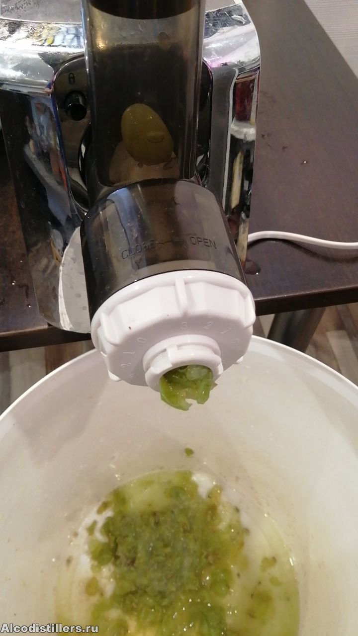

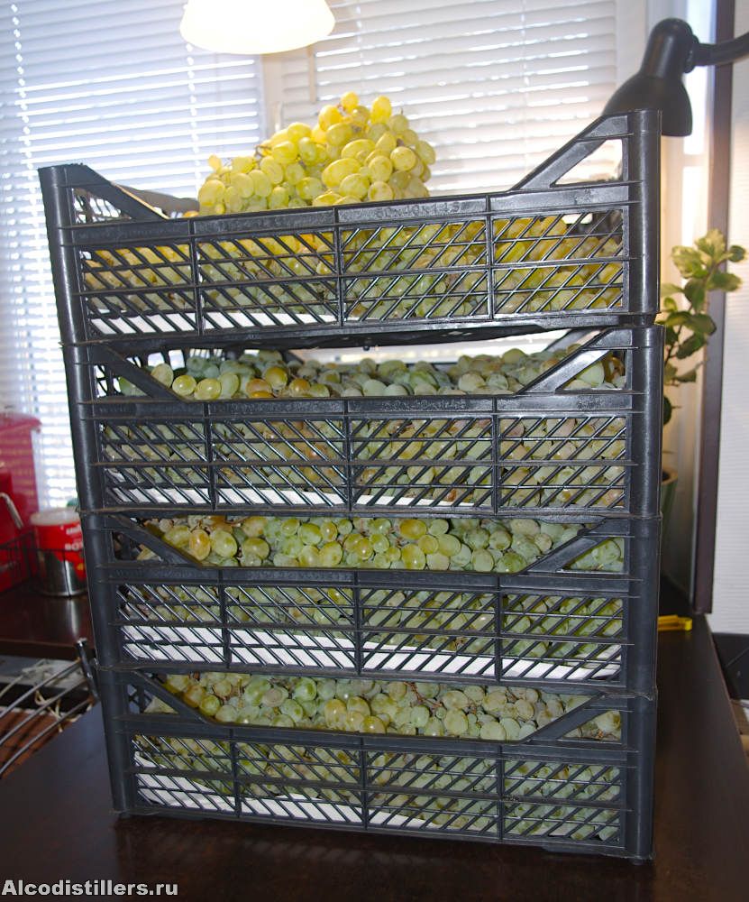

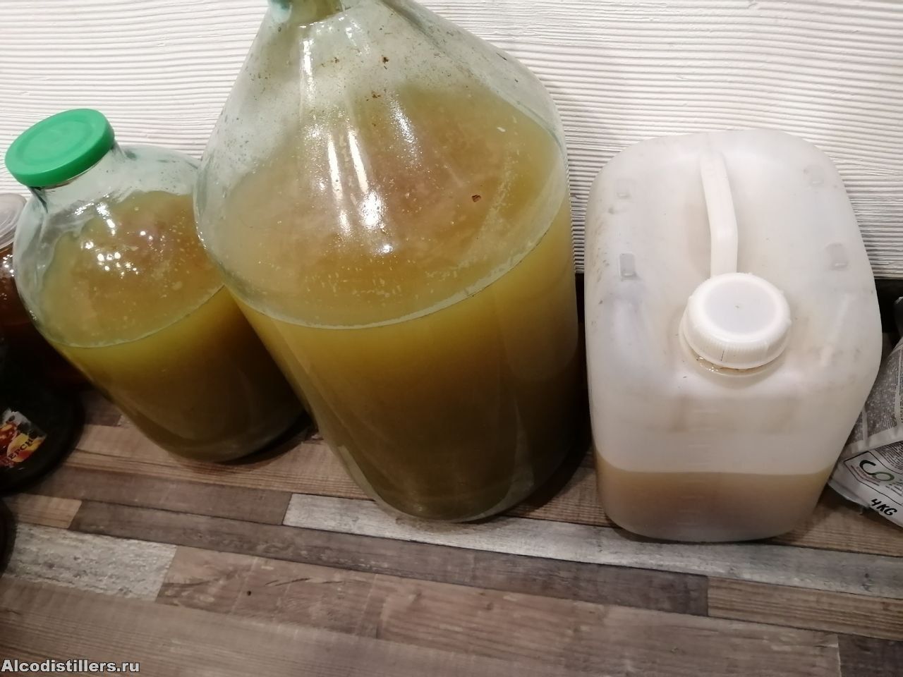

Как показала практика, винограда по 40-45-55 рублей разного хоть тоннами и далеко не на юге.
Но я взял подороже, так как мне сегодня попался белый мускат, по 65, когда в рознице он 100-120 на рынках...
Взял 45 кило, но он еще есть, по желанию можно докупить.  Совсем без усилий отжал 30-32 литра сока.  Прогнал через насадку "соковыжималка", но сваливал все в кучу и отжал просто мешком для стирки.
Начальная плотность 17Brix Ph 3.4 ЧКД белорусы. Просто рассыпал сверху....  Брожение без мезги, мезга отправлена на Рецепты виноградного бренди. Чача, Граппа, Писко
Ожидаемая плотность на выходе 5Brix, то есть по спирту в районе 9.4-10.5% Сухое.  Чего и хотел.
Первый сок без закуривания, закуривать буду на первом съеме с осадка.

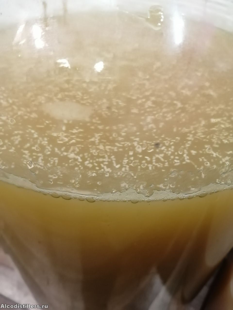

1 310
Прошло часов 14 как внес дрожжи, уже все бродит.
Надо последить чтобы не началось взрывное брожение...

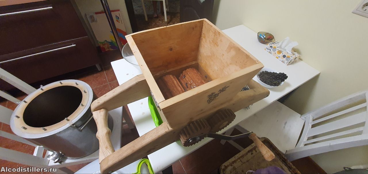

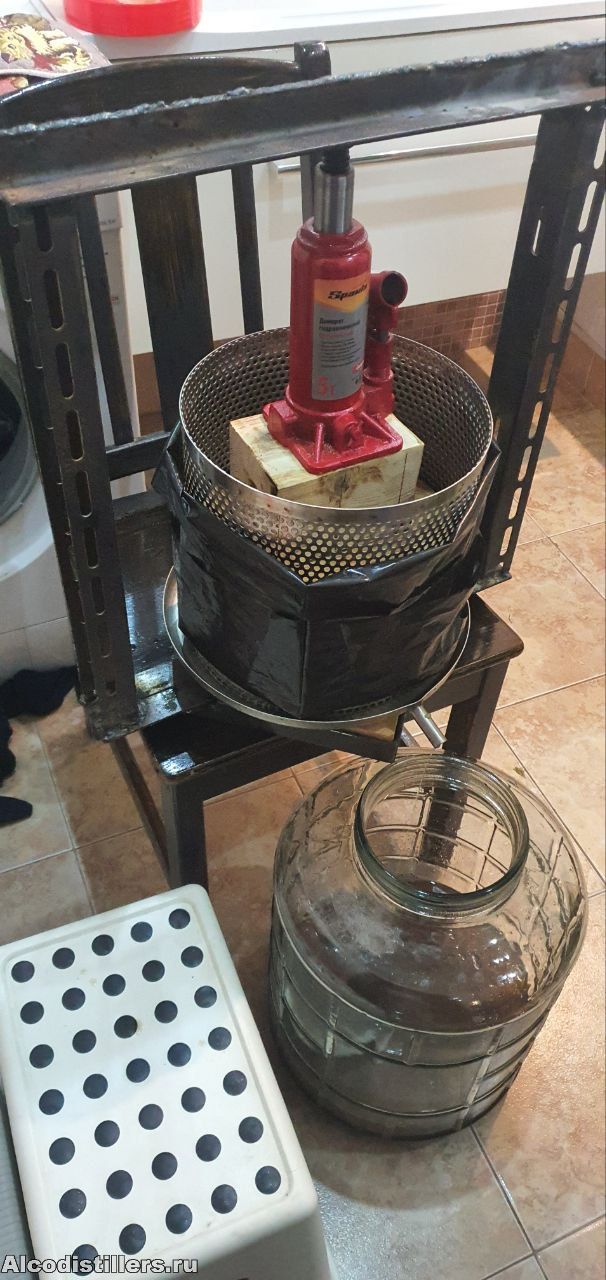

Эх, я дорого купил. Но на большом южном оптовом рынке у кольца, дешевле 90 рублей фиг чего продали в этом году(особо возможно не торговался, но постарался взять получше/посвежее).
В этом году сделал:
Красное = смесь "Изабелла" и "Каберне" (50/50) - примерно 100 кг (получилось около 20 BRIX, выход около 55 литров, на своих дрожах, постояло на мезге 5 дней, вроде начало бродить, а после отжатия как то тихо пока - наблюдаю).
и почти столько же белого из Мускат Отонель (21 Brix, так же примерно 50-55 литров, +беларусы ЧКД и на балкон, через пару дней бродит хорошо).
В этом году решил обновки для вина сделать, купил готовую дробилку из дуба, и сделал пресс (есть что доводить до ума, но работает).Ниже фотки.
Дробилка, конечно, огонь как помогает 100 кг вина, за 2 часа. Это с ручной переборкой в четыре руки, сильно быстрее, чем с блендером :)). А вот что касается пресса (корзина 12 литров вроде), скорее немного разочаровался, по времени может чуть быстрее чем руками и мешком, может чуть суше жмёт, но усилий все равно много. Для квартиры по прежнему  хлопотно и грязно.

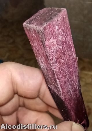

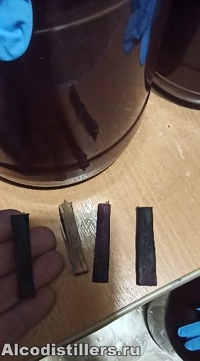

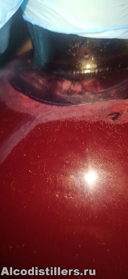

‌Здравствуйте, отжал вчера сусло. Итого: 21л. Помогите пожалуйста посчитать сахар хотя-бы примерно. Начальная плотность 15.5 brix, забродило добавил 30 ст.л это где-то +- 600г. За день до отжима измерил было где-то 3-4brix , отлил сусла не много, добавил 600г сахара и довел до 60°с. Остудил и прилил к основному. А вот замер не сделал. Что-то насчитал по калькулятору:  15.5brix =164,81г\л. Добавил 1200г : 21л. = 57г.\л(округлил) 165г.+57г.= 222г\л ,вбил эти данные и выдало - 20,46brix\ 11,44%об. Правильно насчитал или? Бродит очень даже активно и на дне уже белый осадок.
Палочки дубовые кинул одну в 11л бутыль и одну расколол и по банкам. Уже вроде даже камень на них начал налипать.
