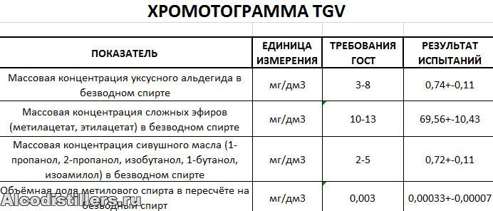

Проанализировав результаты своей хромотограммы, хотел уточнить один момент.
У меня превышение сложных эфиров. В основном это этилацетат. Температура кипения 71 градус.
По идее, при отборе тела, его не должно быть. Тем более что головы я отбираю с запасом - 15%.
Посмотрев результаты форумчан, я увидел что почти у всех тоже самое.
Хотелось бы понять почему это происходит и как с этим бороться?
Посмотрел свои записи по последней ректификации.
Увидел, что добавил в 55 л. браги 600 мл. ароматов виски.
Могло ли это повлиять на высокую концентрацию этилацетата?

TGV, Этилацетат - это обычное явление и один из "компонентов" в любом виски или бренди. Избавиться от него полностью можно разными способами, но чаще всего достаточно просто нескольких граммов соды перед дистилляцией браги, чтобы нейтрализовать уксусную кислоту.  В твоем случае это совсем немного,  в анализе всего 0,069 грамма - это ни о чем, так... следы..

Да. но по гостам 10-13. А у меня 67. Почти в 6 раз превышение.
Или это не вредно и мне не париться?
А при какой концентрации уже опасно пить?

По водочным ГОСТам... не забывай это.  Допустим, берем ГОСТ Р 55315-2012 на Российский виски и видим, что массовая концентрация сложных эфиров в 1 дм безводного спирта, мг 50-1500!  Потом смотрим на коньяк ГОСТ 31732-2012 ... это про метанол... так вот, в пункте 5.1.3.9 указано, что  массовая концентрация метилового спирта в коньяке не должна превышать 2,0 г/дм безводного спирта, а в 5.1.3.6 - массовая концентрация средних эфиров в коньяке в пересчете на уксусно-этиловый эфир должна быть не менее 50 мг/100 см и не более 270 мг/100 см безводного спирта.  *HI*
666
TGV, если хочешь получить спирт по нормам  ГОСТа, то колонна 200 см с плотной насадкой.

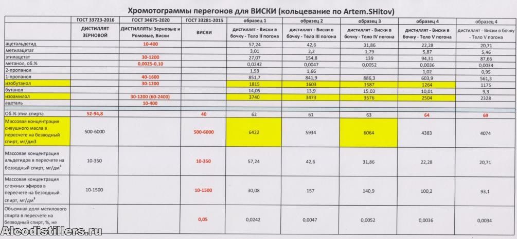

Всем привет.
Отдал на анализы в лабораторию образцы односолодового виски по аутентичной рецепту Artem.SHitov.
Пришли пока только 4 образца анализа дистиллята для Виски в бочку (кольцевание).
Составил таблицу, с ориентирами на ГОСТы
В верхних запределах по сивушным маслам.
Прошу оценки Гуру, как получился дистиллят? Можно в бочку заливать?
Если сивухи много, на что обратить внимание?

Сивухи очень много.. Как в бурбонах.
Глянь выше по теме, выкладывал анализы вискаря.
Лет на 12 если залить, то может поможет..

Артем любитель тяжелого, даже очень тяжелого виски. Я такой пить не могу, слишком много сивухи. Поэтому это на вкус и цвет....
YuryKh ©:
Залить можно, но выдерживать нужно очень долго. Как Веня сказал лет 12.  Для такой выдержки нужны идеальные условия для бочки иначе ангелы погуляют в удовольствие.
Так, что это на любителя.

Так вискарь аутентичный как бы...  это сказать.  Короче, в современном "аутентичном" вискаре, хорошо, если процентов 10 аутентичного на самом деле, капнули для тяжелого духа...
Простая дистилляция хотя и используется, но уже очень ограниченно....

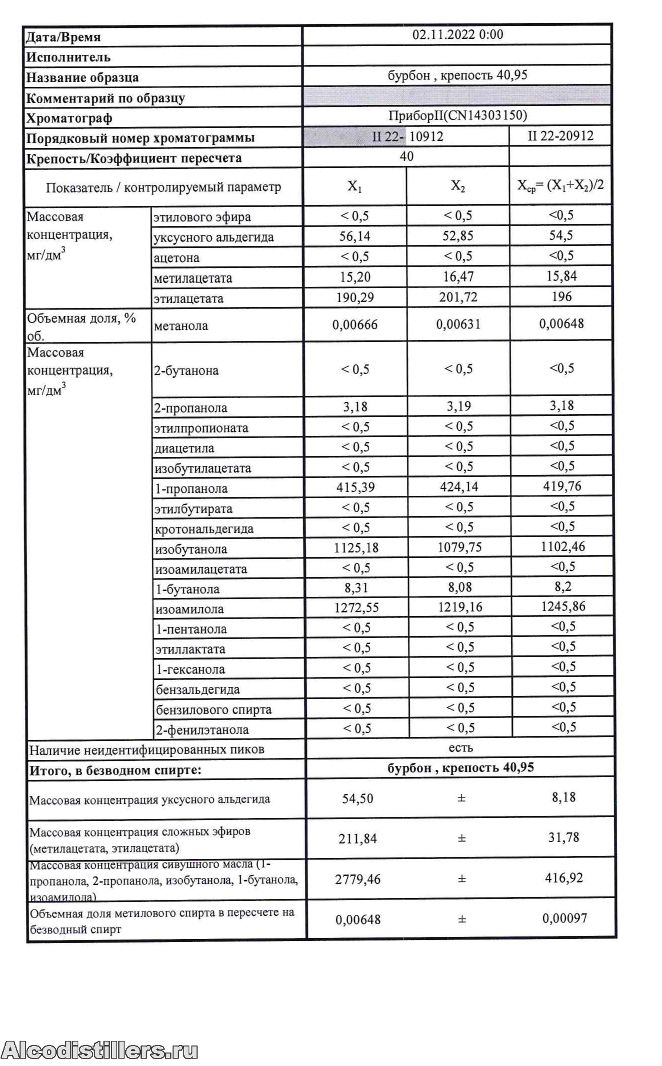

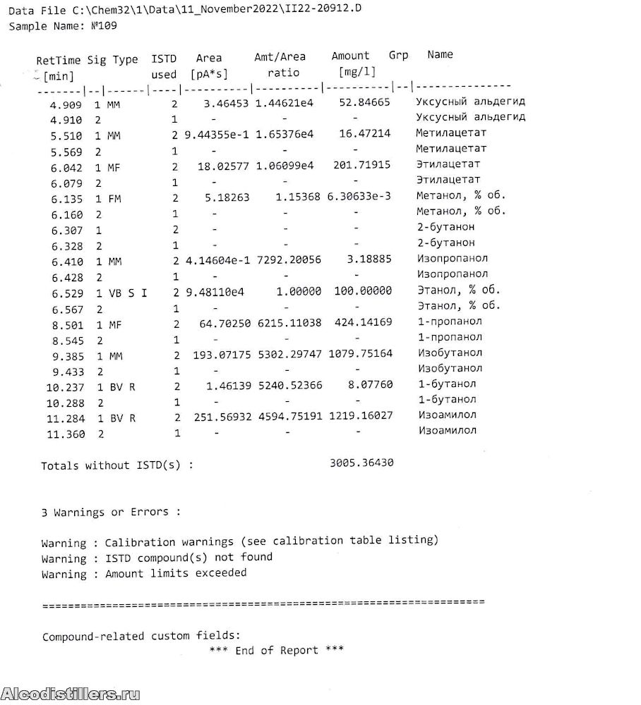

Мир не без добрых людей. Вот и мне выпал счастливый «билетик» стать обладателем анализа своего напитка.
Если честно то я не знаток этих цифр и попрошу более опытных товарищей прокомментировать полученный «билетик»
А, совсем забыл сказать что за напиток.
Рецепт медового бурбона  Honey bourbon
Я тоже.
Но вроде все в норме. Метанола вообще мизер. Сивуха и эфиры тоже в границах.
Эфиров не очень много, могу предположить, что напиток достаточно легкий и питкий. Но... надо еше раз попробовать для уточнения!  :D
678
По хвостам меньше чем в два раза чем максимум нормы, по головам меньше раза в три примерно.   То есть, если сравнивать твой напиток с джимом, то джим будет выглядеть как стакан уайт спирита рядом со стаканом хорошего кофе.  :D
