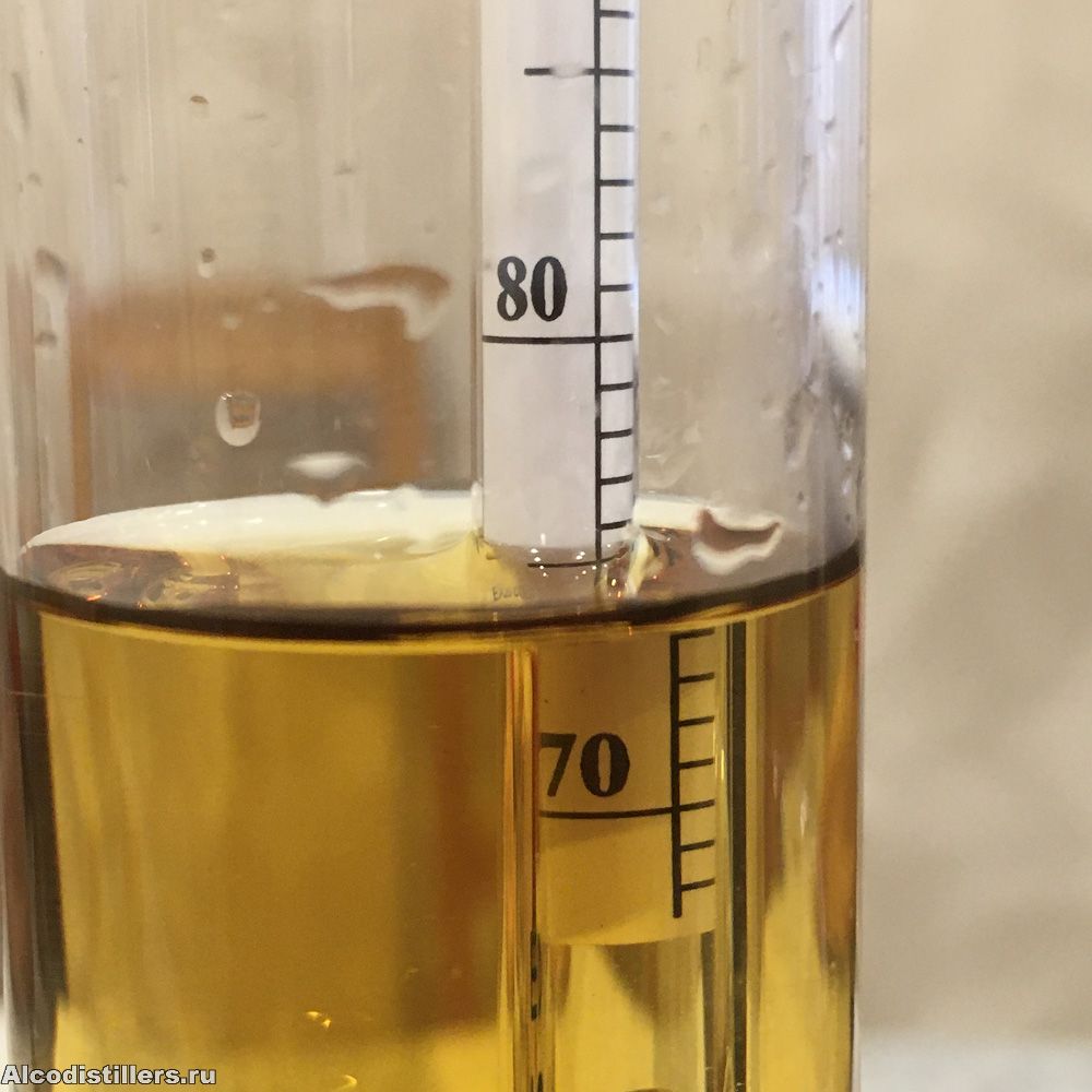

Сегодня слил на дегустацию немного бурбона.
Бочка заливалась примерно в июле 2020г, крепостью 65%, в силу непреодолимых обстоятельств бочка простояла в квартире всё это время. Бочка не новая, несколько раз в ней были виски, но когда сегодня сливал то удивился тёмному цвету сливаемого дистиллята.
Крепость ожидаемо выросла, но не ожидал что на столько...
Разбавил до 39%, на запах очень мягко, приятно, жена учуяла медовые ароматы.
Будем дегустировать в ближайшее время.
Ещё раз спасибо Иван, за рецепт!  *DRINK*
