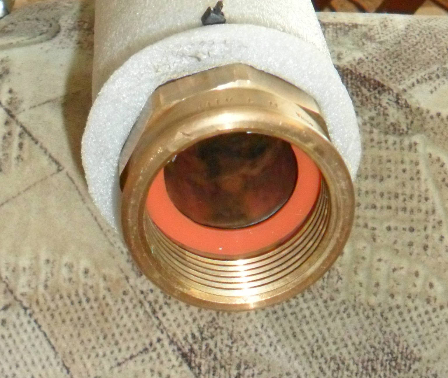

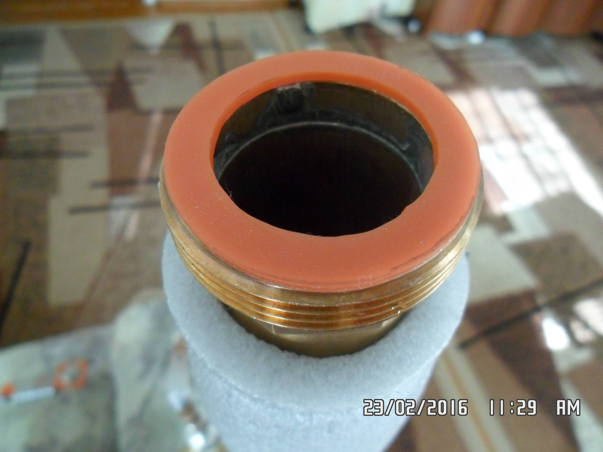

Поставил обычный фитинг на 1 1/4" "мама", там прокладка силиконовая встает, крутится от руки без проблем.
У себя сделал так же (подсмотрел, к стати, у Вас  :) ), очень удобно, затягиваю от руки, ключ нафик не нужен. Хотя вначале хотел ставить кламп, теперь не буду.
Была у меня американка. Выпаял ее, чтобы ее закрутить нужен был ключ разводной большого размера, а это не удобно.
Соединение "головы" колонны с царгой сделал американкой с плоскими губками. Паронитовую прокладку, которая шла в комплекте с американкой, выкинул. Вырезал из силикона новую. Затягиваю от руки. Ключ также, нафик не нужен.
В общем, сборка колонны происходит быстро и удобно!

10delta ©:
У меня была дорогая американка сферическая без прокладок. Ее нужно было тянуть ключом.

Борис ©:
но хочется быстросъем.
Поставил обычный фитинг на 1 1/4" "мама", там прокладка силиконовая встает, крутится от руки без проблем. В куб поставил  фитинг - футорку, наружная 1 1/4" "папа", а внутренняя 1" "мама". Это соединение получается идеальным для 35 мм и для 28 мм. 35 мм без заужений, идеально подходит для внешней резьбы. 28 мм идеально подходит для внутренней на 1".

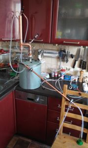

Проба оборудования прошла с некоторыми сложностями (о них ниже), но в общем успешно. Собственно, сложности были не с колонной, а с общей технологией.
Показометр уровня укоротил, он стал осмысленным.
Для пробы стояла сахарная брага на инверте, бродила 8 суток и еще продолжала немного дображивать, сахар на вкус оставался немного. Но, т.к. не терпелось попробовать, решил гнать как есть: осветлил бентонитом, вынес на балкон - осадил, снял с остатка, выправил содой PH (было 3.3, сделал 6.8).
Стал гнать сырец. Оставшийся сахар горел и карамелизовался, в результате сырец оказался с горелым запахом, а остатки браги при сливании из куба - интенсивного красного цвета.
Сырец забирал до 20%.
Из 15 литров браги на 3 кг. сахара получилось 3200 мл. сырца 46%, т.е. АС около 1450 мл. С изысканной ароматикой недавно потушенной помойки.
(в этих 15 литрах было еще литра полтора яблочного сидра неизвестного происхождения).
Чтобы гарантированно покрыть ТЭН, добавил воды, крепость получилась около 30%.
Колонна стабилизировалась, потом порвалась заглушка на гнезде для второго термометра, опять стабилизировалась :) стал отбирать головы. Отбирал около 2 часов, отобрал примерно 250 мл., сначала шло с запахом ацетона, потом вышли горелые запахи, и в какой-то момент пошло чистое.
Колонна устойчиво встала на 77.5, отобрал 700 мл тела 95% примерно за час.
А вот попытка достать что-то их хвоста окончилась фиаско. Температура резко пошла вверх, вышло некоторое количество вонючего, закрыл отбор, стал играть с нагревом и охлаждением. Однако стабилизировать на температуре ниже 80.4 так и не удалось, продукт выходил вонючий.
Время было позднее, плюнул, всё разобрал и помыл, остатки из куба вылил.
С утра понюхал то, что успел отогнать из хвостов - там даже какой-то приятный аромат пробивается, но вонь резины его перебивает.
Насадка - 10 Ашановских мочалок, царга 1500 мм.
В общем, к работе оборудования, похоже, претензий нет, а вот по технологии надо набирать опыт и больше читать :)
Картинка - перегонка сырца

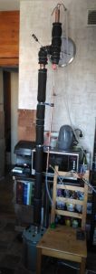

Колонна в сборе

Piper ©:
Насадка - 10 Ашановских мочалок, царга 150 мм.
Если имеется ввиду царга 1500 мм, то 10 мочалок мало, они маленькие эти мочалки. От того и спирит только 95%.
52 (2016-03-28 10:25:56 отредактировано )
Re: Строительство РК, медь, 35 мм.
Piper ©:
царга 150 мм
Наверно 150 см?
то 10 мочалок мало
Мало, штук 15-17 зайдет. Но у меня 10 шт на 1 м царги 35 мм, спирт под 97% идет.
