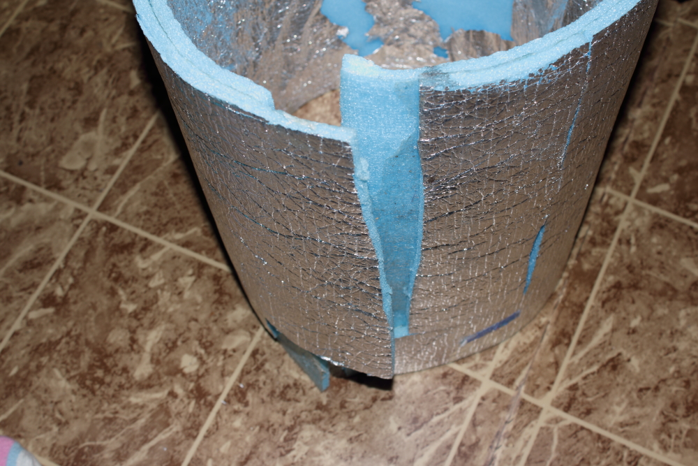

Я вот только сейчас удосужился купить с метр скайфлекс нпэ лавсан для утепления своей фляги молочной, на 38 литров. Вот такой:
Температуру держит до 100*. 82 рубля за погонный метр, ширина 1,2 метра.
И сразу первый вопрос. В разных темах пару-тройку раз встречал фотки утепления чем-то подобным. У всех - отражающим слоем наружу. Понятно - красиво. Однако производитель рекомендует:
для достижения наибольшего эффекта изоляция Скайфлекс устанавливается отражающим покрытием внутрь (т.е. к источнику тепла).
Т.е. фольгой-лавсаном вовнутрь.
Ну и второй вопрос - чем крепить к фляге? Или просто обмотать и скотчем? Хотелось бы, наверное, приклеить...

Аркадий, я 2 слоя со смещением 5 см склеил, фольга и внутри и снаружи получилась, за счет смещения застежка вышла. Правда от нагрева расстегивается, приходится дополнительно закреплять.
Re: Утепление куба. Чем и как?
Вот такой
Это обычная история, материал может быть различный. Этот при перегреве может "садится", становиться тоньше. Фольгой можно к бидону, тогда пролитая в зазор брага не прилипает. Я не клеил, креплю либо строительным скотчем или чаще круглыми автомобильными резинками с крючками. Не клеил потому, что мыть нужно куб. Если это фляга, то "цилиндр" из утеплителя можно делать выше крышки бидона. На крышку бидона вырезать круг под полученный размер и просто одевать сверху.

Утеплитель 2 слоя по 10мм.,обмотал скотчем.

оба слоя фольгой к кубу.
