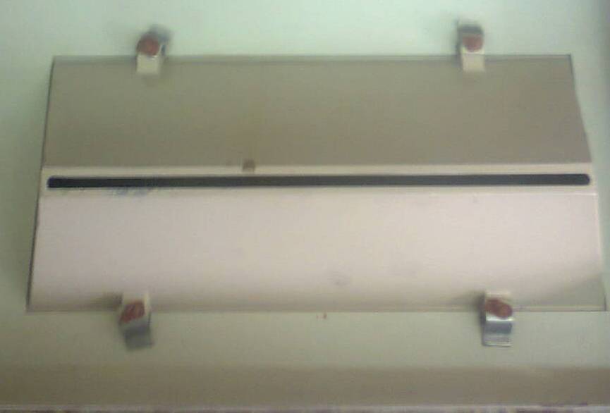

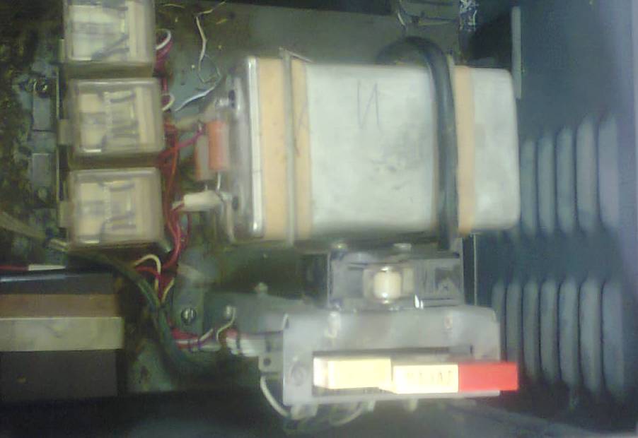

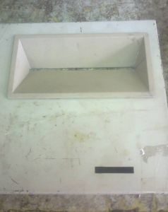

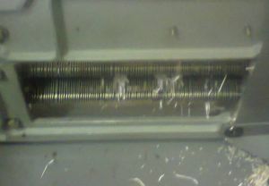

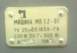

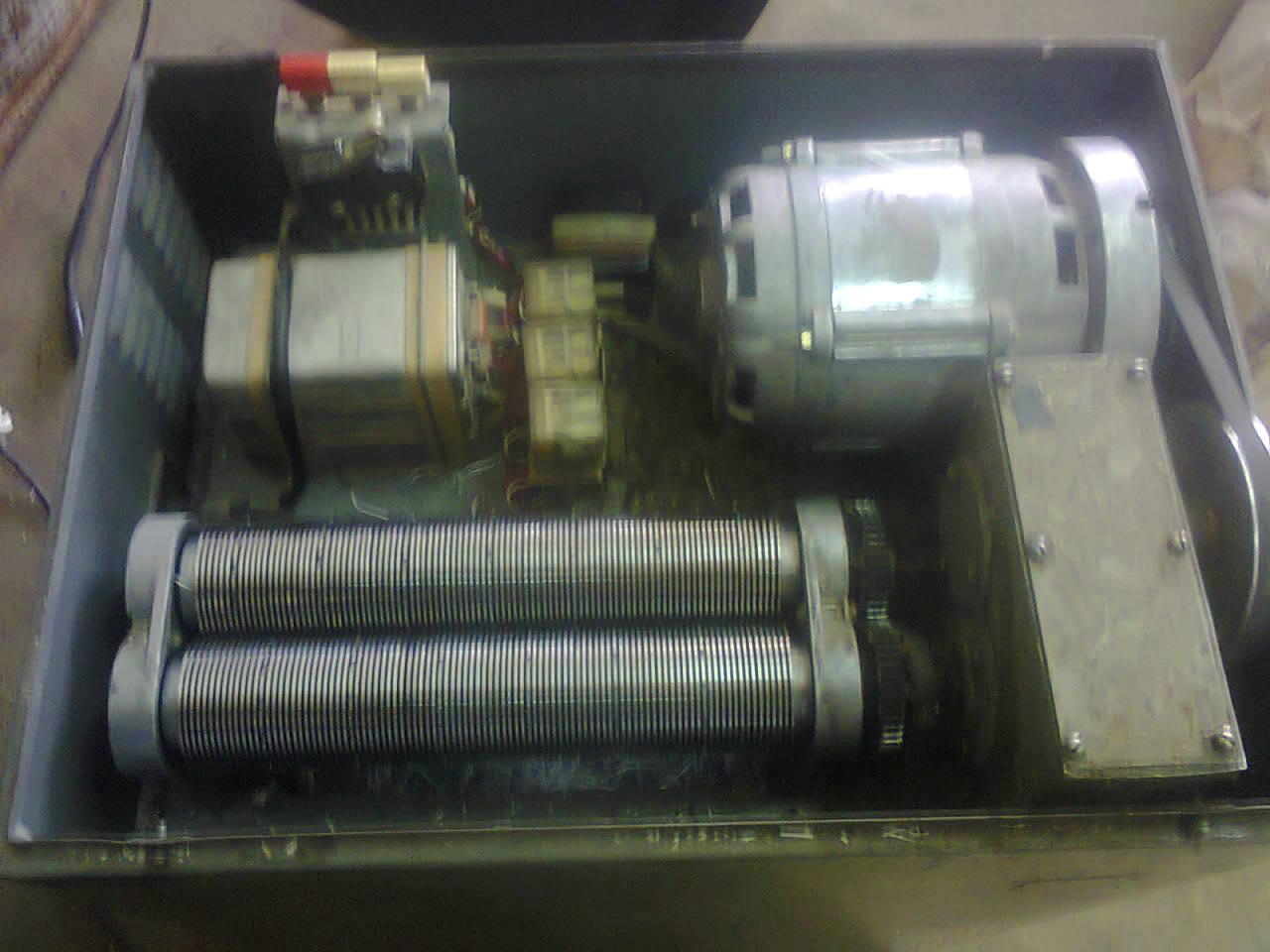

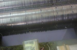

Притащили мне из секретариата вот такую вот машинку
Типа "НИработаит".
Я глянул и обомлел, мля  o_O , этож готовая мельница для солода. Всё в комплекте, даже реверс есть.
Смотрим картинки.
1. Вальцы, редуктор и движок.
2. Кнопки ПУСК,РЕВЕРС,СТОП.
3. Готовое отверстие куда сыпаться молотому солоду. Только ведро надА квадратное.
Вид "снизу".
И "бункер" для засыпи конструктивно есть. Попадает ровно по центру между вальцами.
Это же, но с обратной стороны.
Мощи хватает чтобы "пережевать" за раз, шесть-семь офисных листов А4 до состояния лапши. Вальцы конечно придётся менять на "под солод", но этож основная заготовка. Набор "очумелые ручки".
Теперь буду охотиться за подобной машинкой, один болт офисы теперь кЕтайские шредеры предпочитают.
Натурпродукт - это наше всё!
