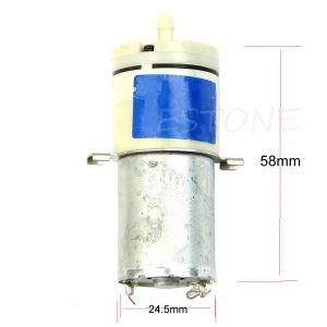

Я уже микрокомпрессор у братьев с поднебесной заказал... судя по фирмовому смокигану, там какраз подобный моторчик с помпой стоит... но я в сборе заказал типа для аквариумов.
Похоже внутрях это
Похоже внутрях это
Тогда только нагревательный элемент сморозить, и в баночку из под кофе. И будет компактный.
