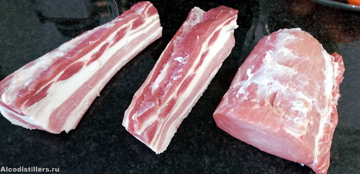

Добываем мясо. В моем случае два куска грудинки по 750 грамм и килограмм вырезки:
Первый нюанс: как показывает практика, идеальным соотношением соль/мясо = 20 грамм солей на 1 кг любого мяса. Соль написано во множественном числе, потому что очень рекомендуется использовать нитритную соль с поваренной 50/50. То есть 10 грамм нитритной соли + 10 грамм поваренной соли на 1 кг мяса. Это даст не только чудесный запах и вкус ветчиности, а и убережет вас от опасных заболеваний. Подробнее здесь:"Химия" в кулинарии.
Итак, я буду мариновать "мокрым" методом, способом спринцевания. Также добавлю сахара (по желанию). Пропорции следующие:

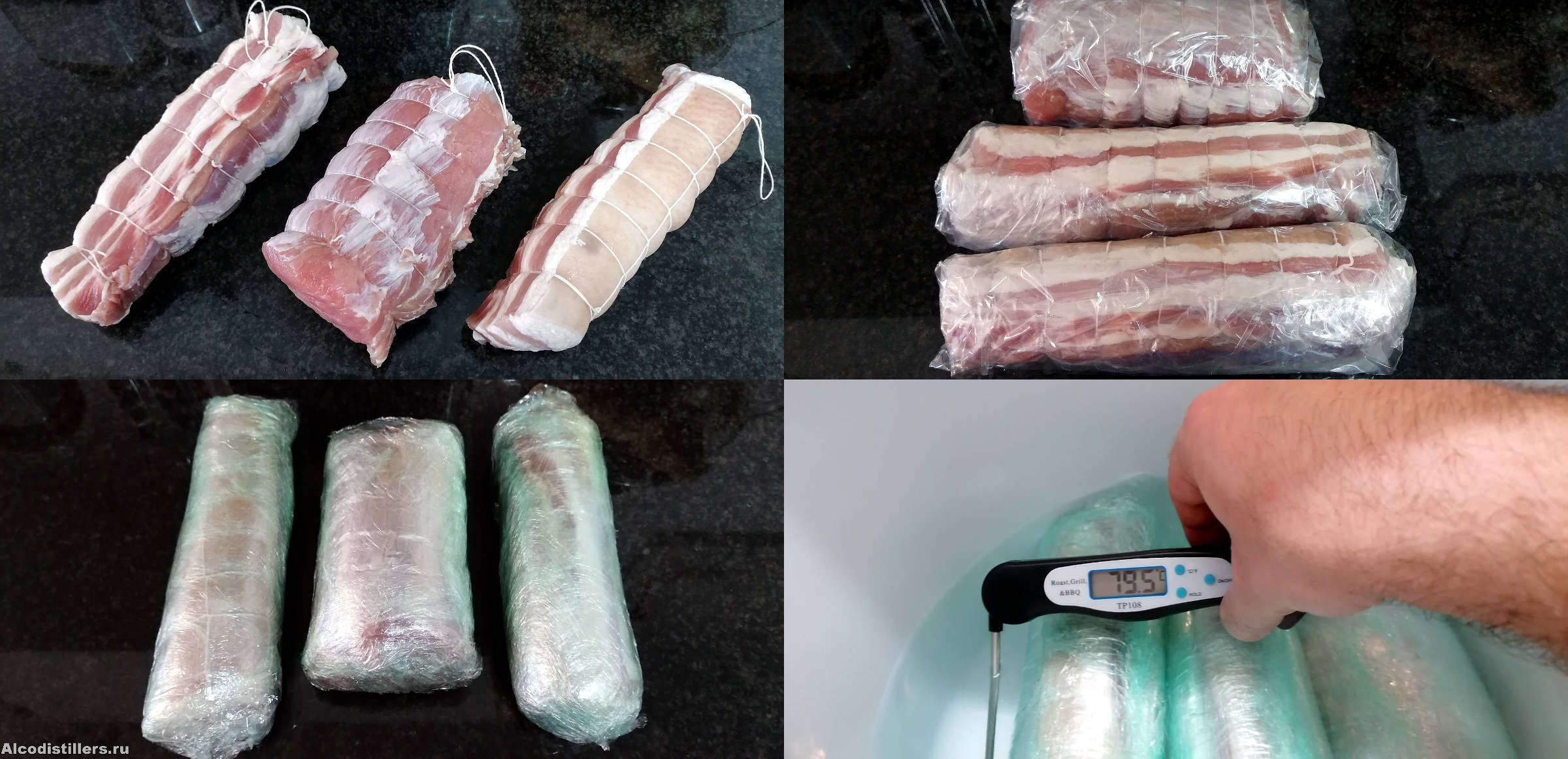

Теперь чтобы сделать мясо мягкое и нежное, но не вареное, используем технологию су-вид. Если у вас нет специальных пакетов и приборов - не беда! Не рекомендую заматывать мясо непосредственно в пищевую плёнку - она бывает разная. Лучше сначала в рукав для запекания, а затем в пищевую пленку. Заматывать нужно максимально плотно. Ага, перед этим перевязать шпагатом! Тогда берем большую кастрюлю, туда наши завиванцы, заливаем водой (они будут всплывать - ничего страшного) и на огонь. Как только вода нагреется, ставим на минимальную конфорку с минимальным газом, без крышки, и как раз попадаем в + 80°С. Нельзя поднимать температуру выше +80°С!!! На этой паузе держим 2-3 часа, в зависимости от объема куска мяса:
(тапнуть по фото)
Теперь следующий нюанс - не открываем мясо, пока не остынет. Далее есть два варианта: 1. как остынет, в холодильник, или 2. как остынет, открыть, слить сок и тогда в холодильник. В первом варианте, после того как мы достанем мясо и откроем упаковку, то оно будет покрыто слоем желатина, который до конца снять будет сложно, а значит цвет, при копчении, не будет достаточно липнуть. Во втором случае есть риск "засушить" мясо. Я выбираю первый. Но если у вас только грудинка, то смело можно второй. Конечно, можно сразу подсушить и в коптильню, но за день это сложно. Итак, на следующий день, вынимаем из холодильника, тщательно вытереть салфетками, от этого будет зависеть цвет, даем несколько часов подсохнуть, чтобы не было мокрое извне, и коптим.

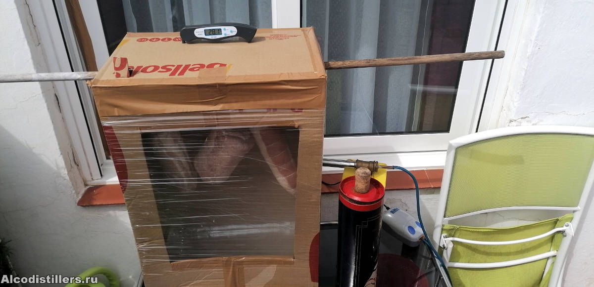

Как коптить в данном случае?
Поскольку мясо уже готово к употреблению, то нам остается придать только цвет и желаемый запах. Это может быть достигнуто с помощью холодного копчения, в течение часов 8-10, или "горячего" типа щепу на дно кастрюли, решетку, мясо, закрыть крышкой и на огонь (можно сделать приспособить герметично и трубку в вытяжку, прямо на кухне) - в таком случае до часа достаточно.
У меня вот такой дымогенератор: Генератор дыма для копчения на кухне поэтому я сделал первым способом - 9 часов:
И последний этап готов. После копчения обязательно проветрить мясо несколько часов:

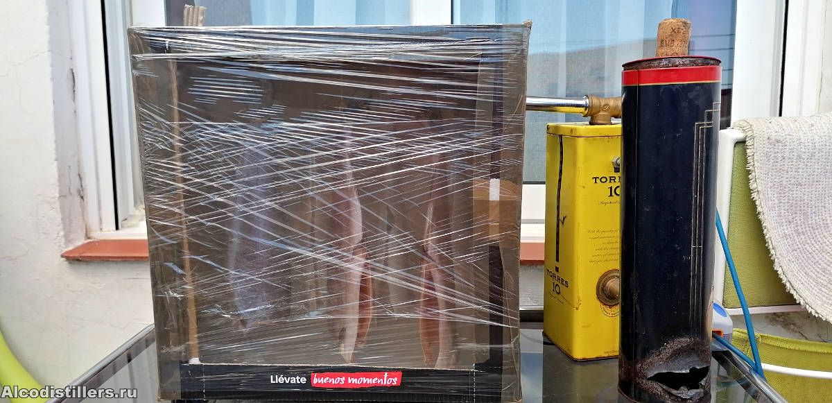

Danil, я сделал отстойник для влаги (на видео видно как работает), поэтому, в моё случае, дым не такой влажный.
Re: Копчёности. Технологии и рецепты приготовления
Alex bcn, я тоже делал, там очень прилично собиралось. Но это полностью не осушит  дым.
Согласен, но я копчу в картонных коробках и, если бы дым был очень влажным, то видно было бы конденсат, а его нет.

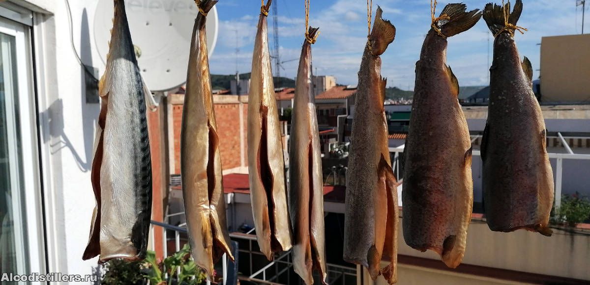

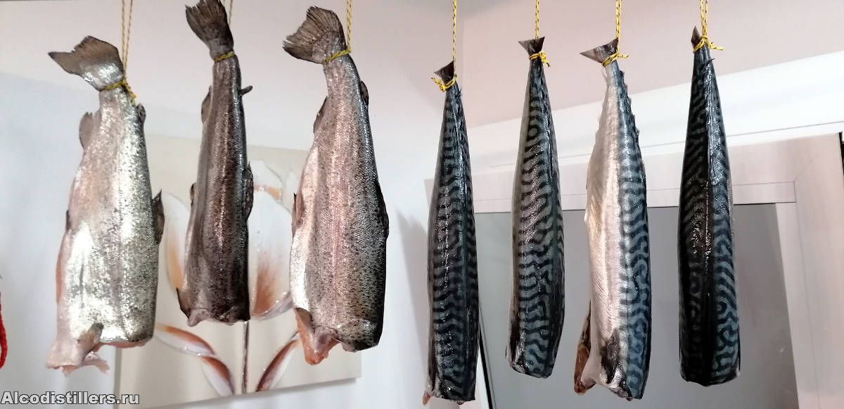

Копченая рыба. Скумбрия, форель, лосось
Раньше я мариновал для копчения скумбрию так: Рыба жареная, копченая, вареная но, пробуя разные варианты, предлагаю сделать лучше.
Дело в том, что для длительного копчения (сутки и более), специи трансформируют свой запах и часто не в лучшую сторону. Поэтому для себя решил - если долго коптить, то без пряностей. Если цель стоит только подкоптить (4-8 часов) для запаха, то наоборот специи приветствуются, например, копченый лосось.

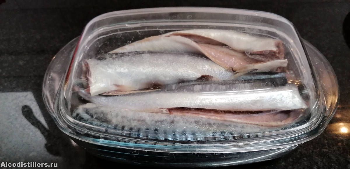

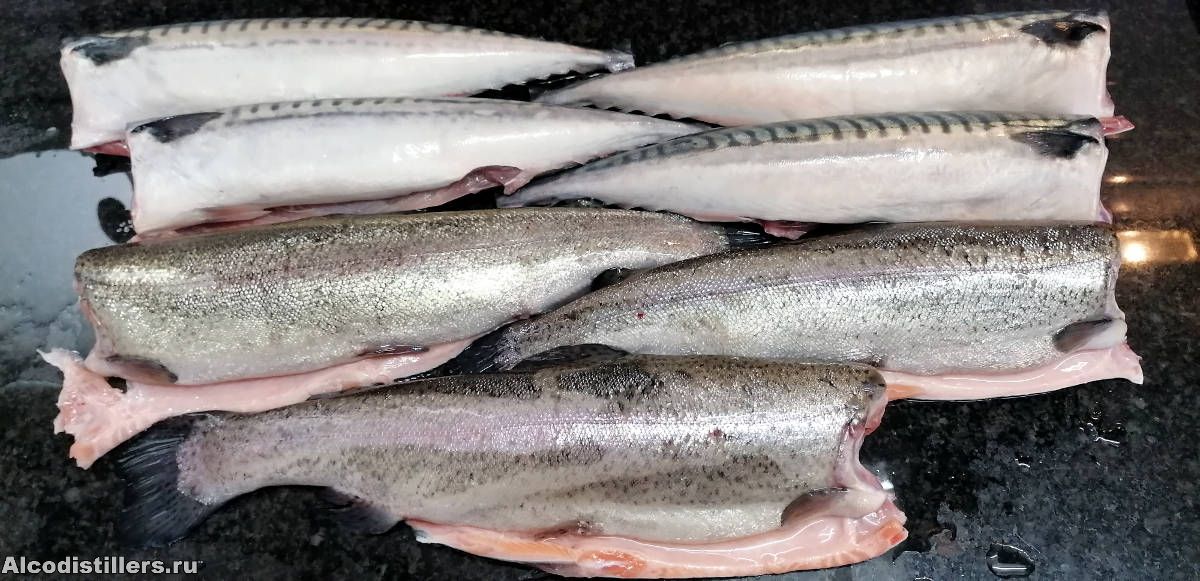

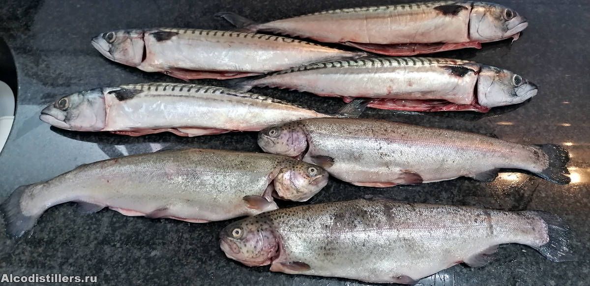

Итак, берем целую рыбу (которая вам нравится, в моем случае скумбрия и мелкая форель):
отсекаем головы (для жарки, тушения оставляю, так как вкусные они, а для копчения не подходят):

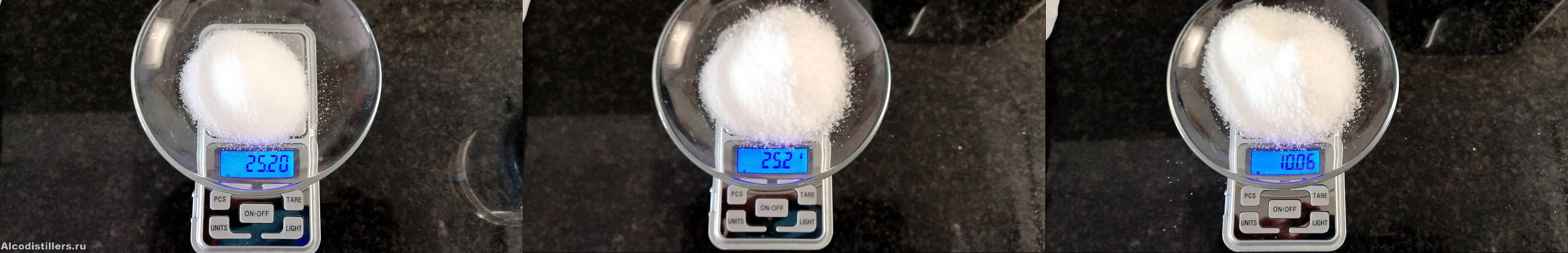

и просто тщательно посыпаем рыбу, из расчета 2,5% нитритной соли и 0,5% сахара от веса рыбы (25 грамм соли + 5 грамм сахара на 1 килограмм рыбы). Все. И на двое суток в холодильник:
Затем просто промыть под проточной водой и обязательно повесить просохнуть. На ночь достаточно, но можно и дольше:
Развешиваем рыбу в коптильню и запускаем дымогенератор:
Планировал коптить 24 часа, но на следующий день выглянуло солнышко прямо в рыбу и подняло температуру за пределы холодного копчения, а именно до +50 °С и процесс пришлось прекратить. Таким образом время копчения составило 20 часов.

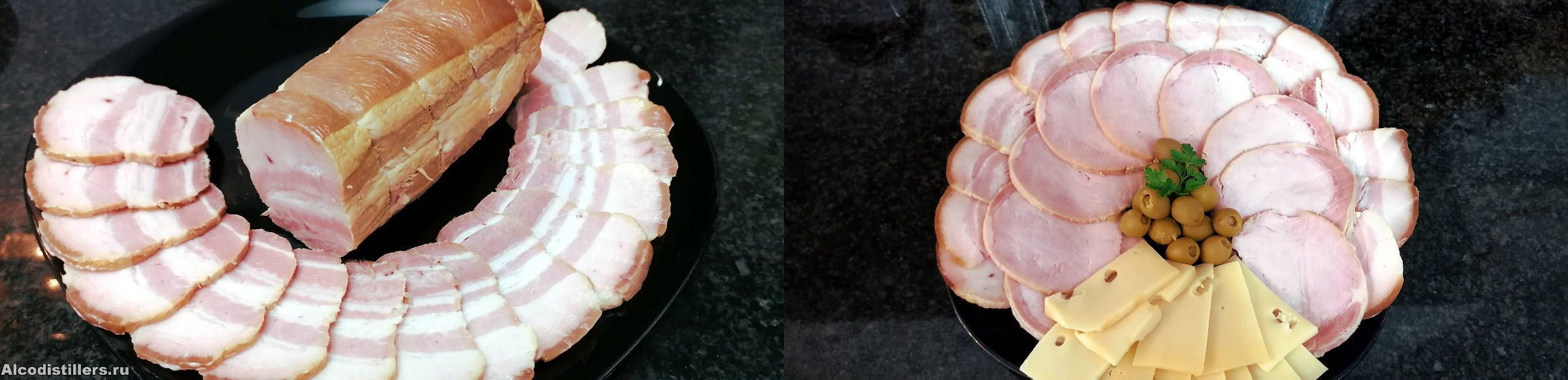

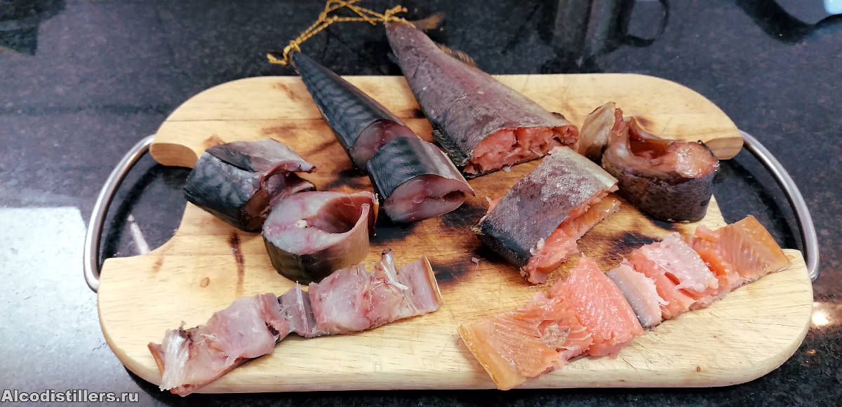

Вывешиваем рыбу в проветриваемое пространство для выравнивания запаха и вкуса на несколько часов:
Дегустация. Вследствие того, что температура была выше в последний час, то рыба получилась нечто среднее между холодным и горячим копчениями. Мясо очень нежное, прямо отслаивается от костей и кожи, жир течет, аромат ммммммм  *FLOW*  Соли почти не ощутимо, можно есть без пива, но кто же так делает  :D  *GARSON*
Замечательный результат!

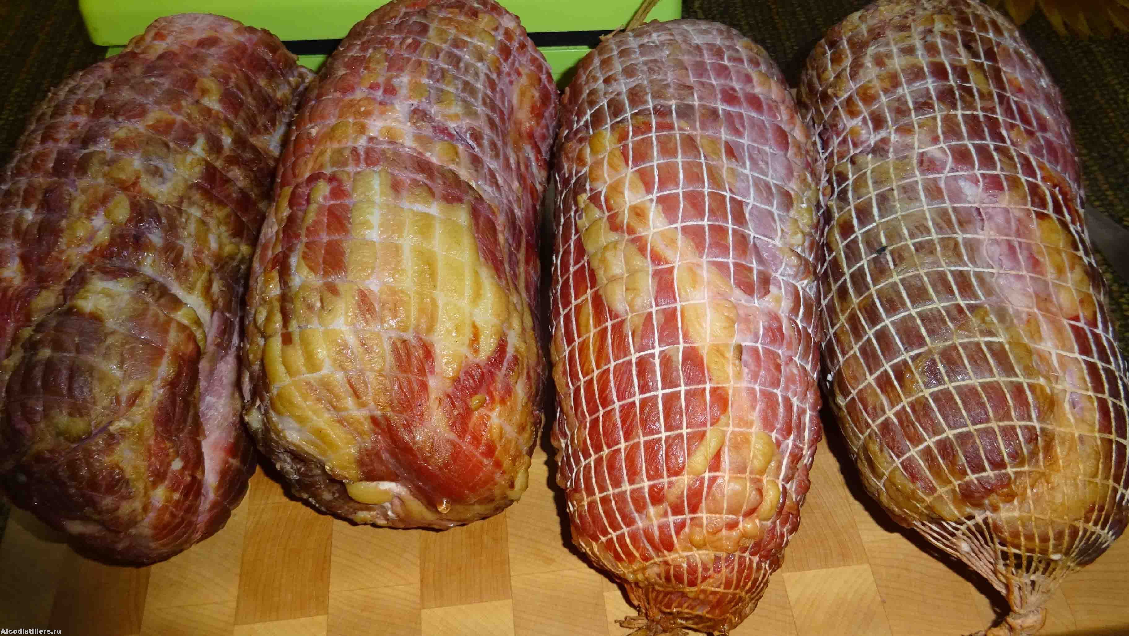

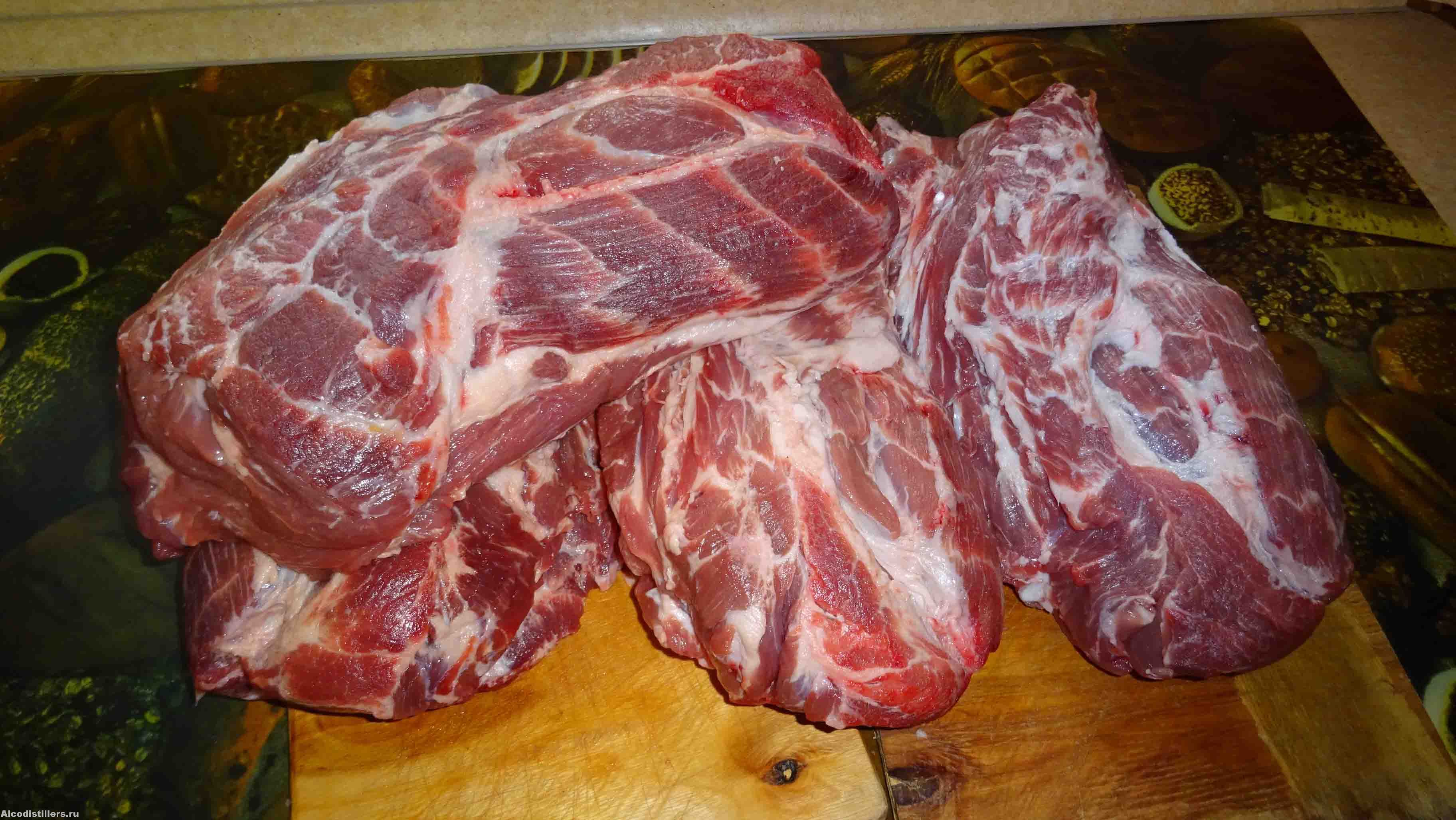

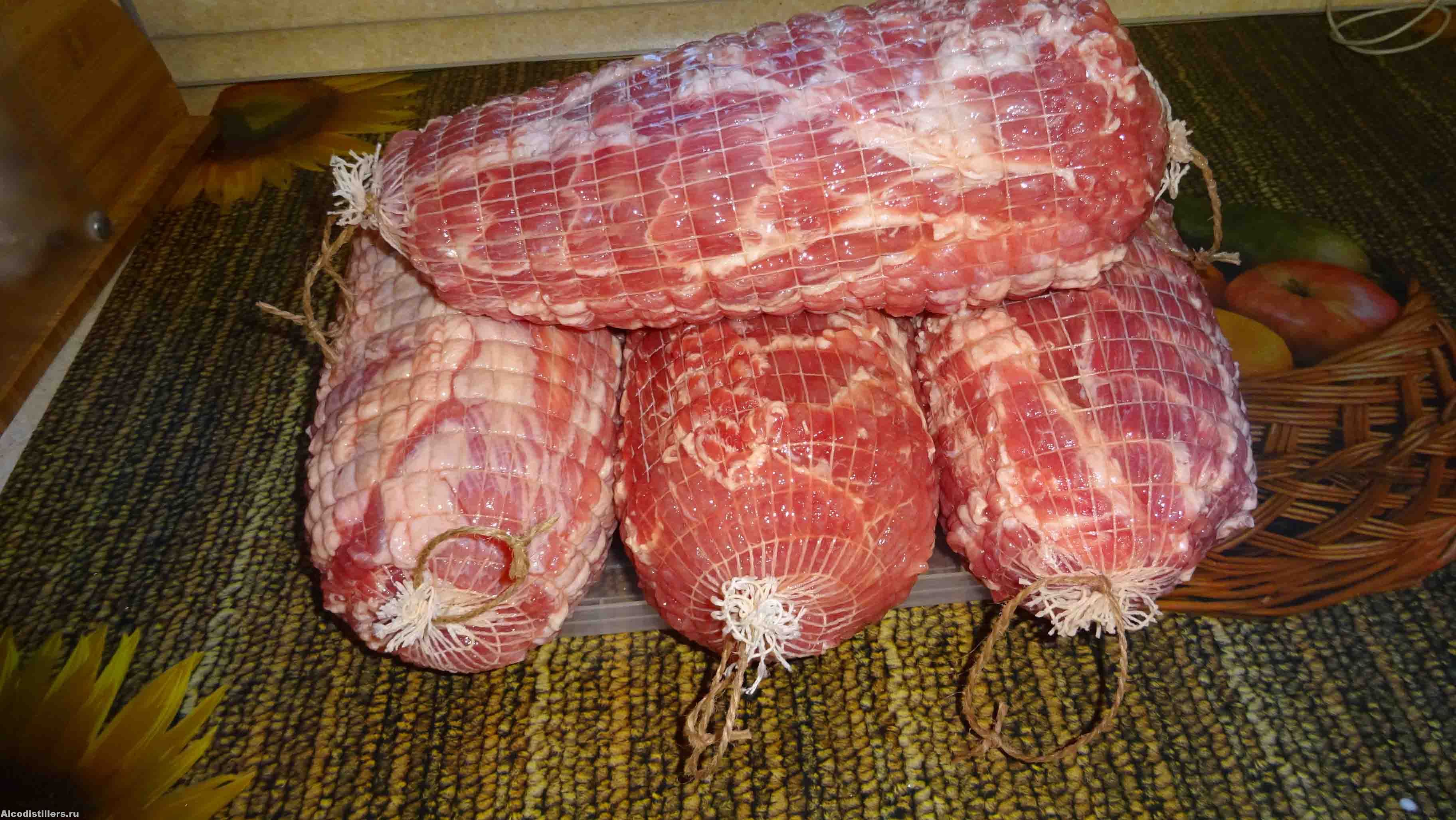

Копчено-вареная  шея.
Берем шею, конечно можно и другие части мяса, например задок.
Здесь все зависит от Ваших предпочтений и желаний.
Из шеи получается мягкое, сочное мясо, из задка более сухое и жесткое, но тоже очень вкусное.
Обрезаем кусок, что бы был более мене удобно формовать в сетку. Упаковываем в сетку.
Готовим посолочную смесь:
Специи на 1 кг:
Вода                                              10 - 15 % от веса мяса
соль нитритная \ поваренная
в соотношении 50\50                    18 -20 г
Аскорбинат натрия                        0.5 г
Сахар                                             3 г
Экстракт черного перца                 2 г
Экстракт душистого перца             1 г
Экстракт  Экстракт Гвоздики       0.5 г
Экстракт Кардамона                    0.5 г
Экстракт Мускатного Ореха           1 г
Экстракт Чеснока                           3 г
Состав специй может варьировать в зависимости от Ваших пожеланий и пристрастий. Так же если нет экстрактов, то просто возьмите понравившиеся Вам специи прокипятите их в данном количестве воды, профильтруйте рассол и им уже шприцуйте мясо.
Кипятим воду и в горячей воде растворяем все эти специи. Даем остыть рассолу.
Шприцем мясо  и укладываем в пакет для просаливания. Пакет помещаем в холодильник при t = 2-4 *С на 2- 3 суток.
Ежедневно массируем мясо, или как минимум переворачиваем в холодильнике 2-3 раза в сутки.
Через минимум 2-3 дня (можно и больше) достаем мясо и просушиваем на воздухе несколько часов.

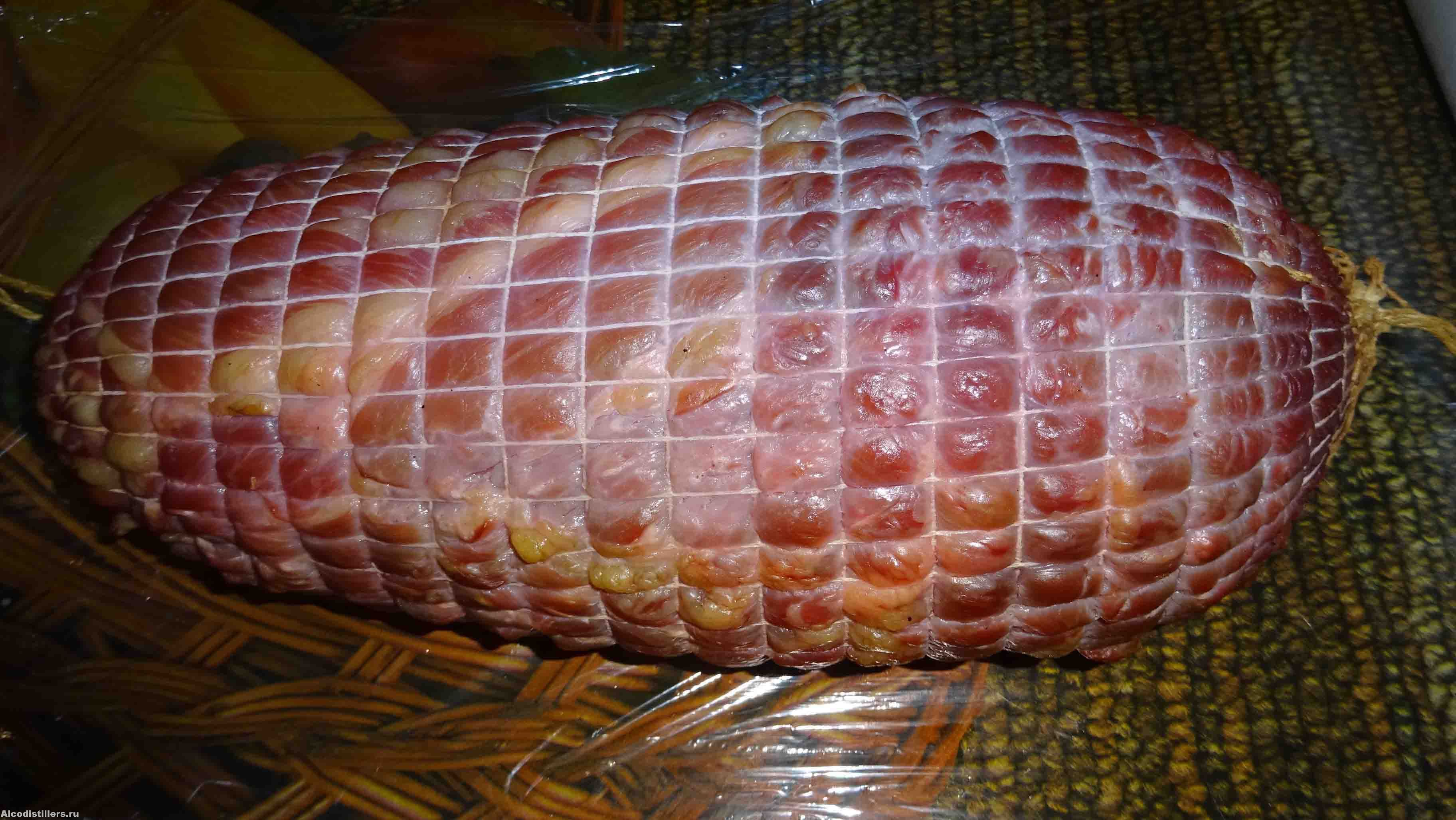

Помещаем в коптильную камеру и даем температуру 50*- 60*С с конвекцией, для обсушки и отепления продукта на 30 - 40  минут.
Затем делаем обжарку при  t = 85 - 90*С  20 - 30 минут, для образования корочки запекания и в это время включаю дымогенератор и подаю дым.
Затем я выключаю камеру и копчу 1 -2 часа при остывающей камере.

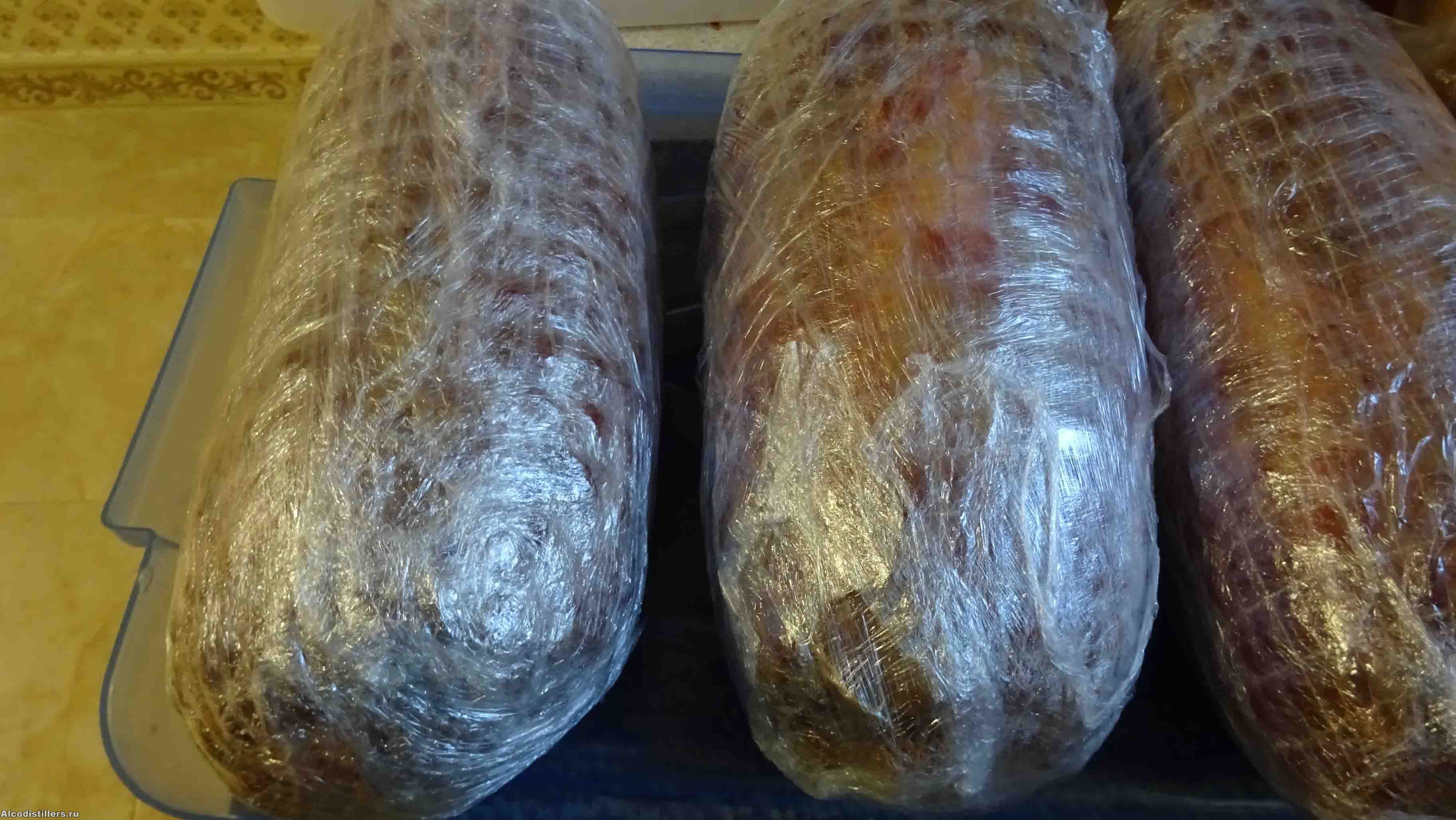

Т.к. у меня нет возможности варить продукт в камере, то я достаю его, оборачиваю в стрейч пленку и варю в воде при температуре 75* - 85*С в течение 2- 3 часов, в зависимости от размера куска, до температуру внутри куска 68* - 72*С в центре куска.
По достижения заданной температуры, достаю куски снимаю пленку и быстро охлаждаю под проточной водой.
Вывешиваю в прохладном месте для созревания на 6 - 8 часов. (можно в холодильнике).
И в путь.
Приятного аппетита!!!
