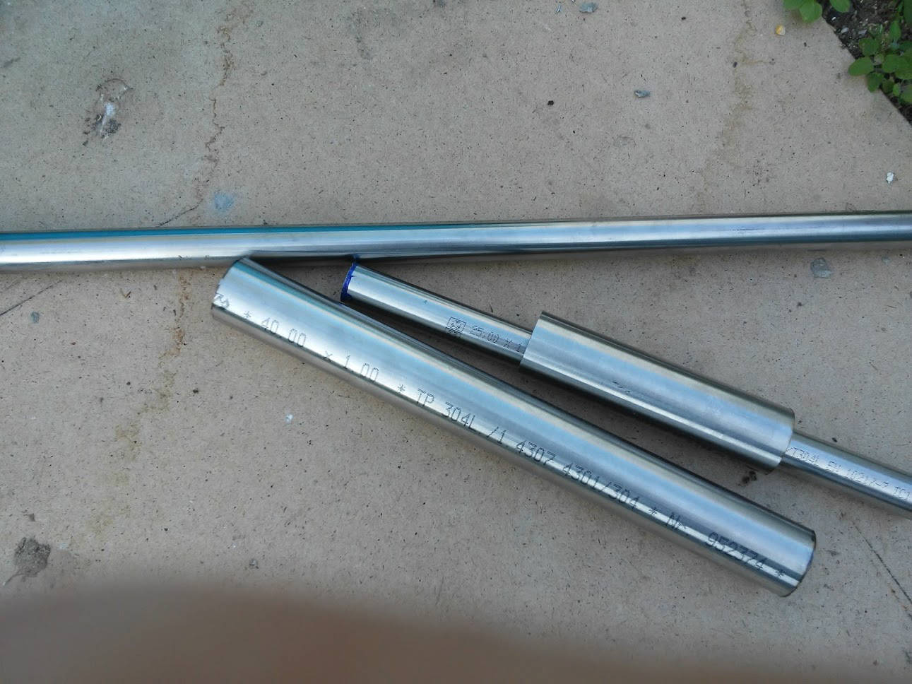

Исходные данные:
-Труба нержавеющая 304. ф 25 мм по наружке, стенка 1 мм. Кусок 1 метр, и несколько кусков по 35 см.
- Труба нержавейка 304. ф 40 мм по наружке, стенка 1 мм. Пара кусков по 30 см, и один 20 см.
Инструменты есть все, мастерская тоже (времени только с гульки нос, но думаю прорвемся).

-Насадку буду крутить сам СПН скорее всего. Некоторое количество медной спиральной уже накрутил. Мочалки не очень хочу. Аппарат из нержи, меди нужно хоть кв качестве насадки добавить.
Какие еще нужны исходные данные для постройки?
Добавлено: 2015-06-11 20:03:24
Дефлегматор видится мне как кусок 25 трубки, вставленной в сороковую, то есть прямоточный. Будет ли 35 см. достаточно пока не понимаю.

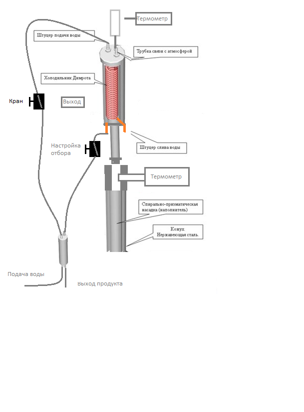

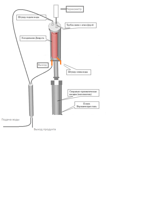

Примерная схема. Не нашел разрез данного аппарата, но думаю должен быть как на картинке.
При отбое сс на 2000 ваттах,  вода на выходе всегда холодная.
Сегодня замерил температуру воды на охлаждение- 10* (скважина).
Прошу вердикта на жизнеспособность конструкции. Если нет, тогда нужно считать без катюши на 25 трубе.

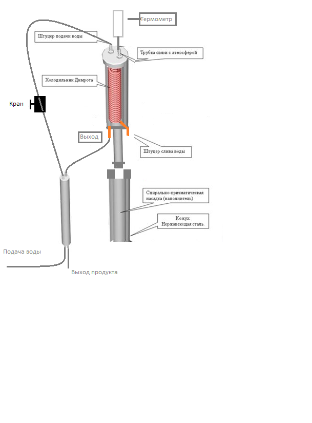

Re: Колонна- постройка с нуля
Забыл кран регулировки подачи воды нарисовать.

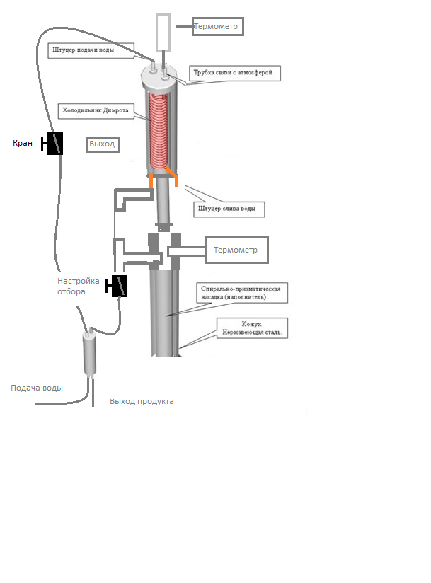

Использование в режиме РК- тоже вопрос.

Наверно для РК все таки узел возврата обязателен
Последний вариант будет работать, термометр сверху можно выкинуть.  Но как оно будет рабатать я не отвечу, но точно знаю, что описание конкреного агрегата сильно противоречит практике.  Одним словом - г с большой буквы, и тратиться на переделку считаю лишним.  Продать его за сколько получится, куб оставить и купить нормальные трубы для новой колонны.
Кстати, куб тоже сделан топорно, теж барашки сделаны с нарушением технологии, через некоторое время они гарантированно развалятся, так как полиэтилен (оболочка гайки) не предназначен для работы выше 80 градусов цельсия.  Красная цена вместе с доставкой 2тыс рублей и постоянной скидкой в 50% на все следующие покупки.

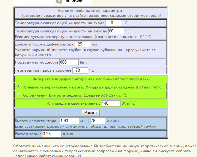

На калькуляторе длина дефа получается у меня около метра, может я неправильно считаю.

вроде на картинке около 2-х скорее.... но расход всего 0.23 л/мин. больше расход-короче дефлегматор.
Иван, подскажите пожалуйста по калькулятору, не пойму
Диаметр трубки дефлегматора  мм
Укажите наружный диаметр трубки, в случае рубашки на царге укажите ее наружный диаметр
Указать то что все таки, диаметр рубашки или трубки царги.
диаметр царги скорее всего нужен, ибо пар через нее охлаждается...
Вот и я не понял что указать
и для нержи придется коэффициент теплопередачи поискать, а то в калькуляторе для меди...
Про этот аппарат и писал как вариант, но уже сам понял, что не вариант. Пусть будет дистиллятором.
Правильная мысль.
С удовольствием, только надо сперва увидеть чертеж, примерные размеры, материалы и т.д.    Я не умею читать мысли, и гадать не люблю что там на скрине считалось.    И чертежи я прошу не чтоб поиздеваться, а чтоб сразу понять кто и что хочет, так как каждый новый участник пишет на своем "техническом" языке, кторой понять- проще самому спаять и выслать.
