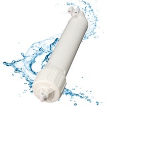

Корпус фильтра ОО

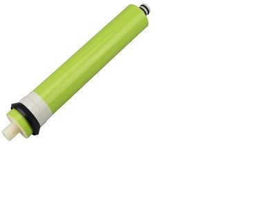

Фильтр 75 GPD

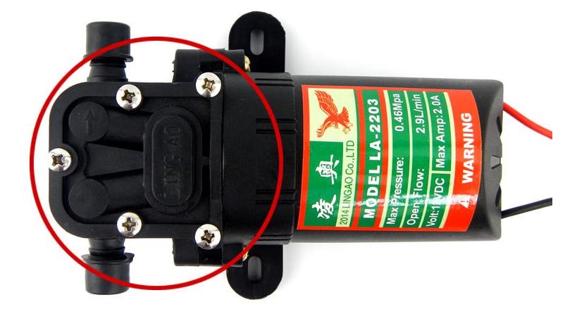

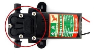

Насос 12В, 2А, 0, 48МПа ( 5 атм)

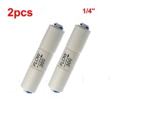

Ограничитель потока 300

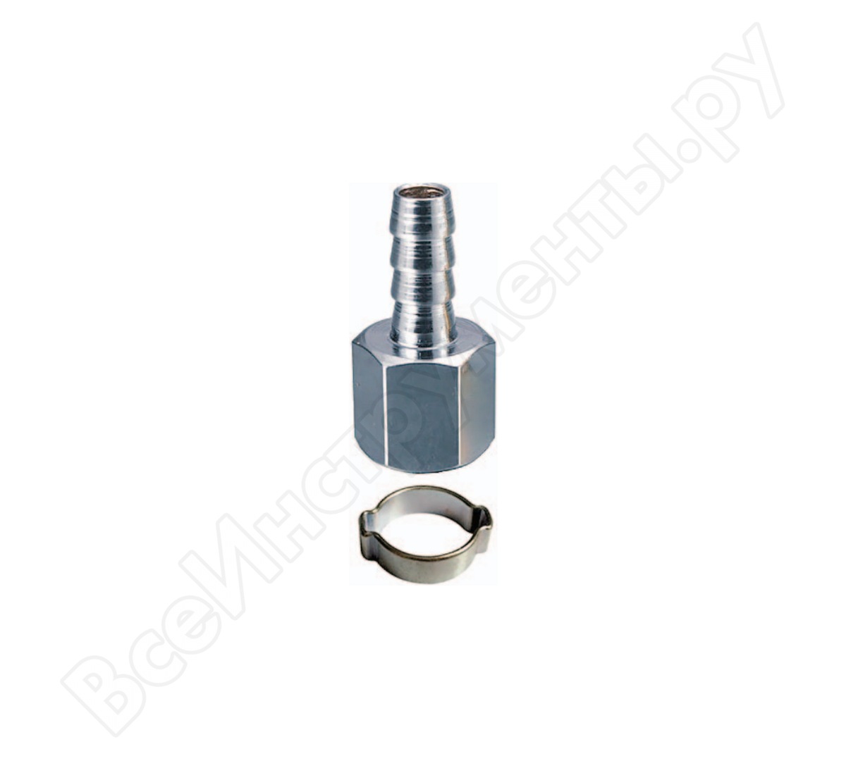

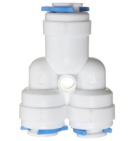

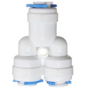

Фурнитура для стыковки насоса с системой.
Сегодня утром получил недостающий фильтр и приступил к сборке. Все элементы крепил на корпусе Гейзера. Насос через нержавеющую пластину 180х85х2 и резиновые амортизаторы. Схема соединения следующая – вода поступает в 3-х ступенчатый фильтр, оттуда в насос, из насоса в фильтр ОО. Чистая вода в краник, минерализованная – в канализацию. Насос запитал от валяющегося без дела БП 220-12В к автохолодильнику Ezetil. Соединительная трубка ф6мм оставалась от Гейзера. Все соединил, включил питание, насос заработал, водичка из краника пошла!
