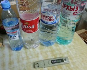

Кстати да, отдельную бы тему по воде. Сегодня забежал в Магнит за кефиром ну и прикупил, что было. Не взял ДОНА (т.к. на вкус отвратная, не раз пробовал) и БонАкву. Остальное вот, маркером показания в ppm и температура. Удивил Кубай - самя дешёвая (20 рублей за полторушку).
Упс, температуру потом подрисовал. Вообщем, вся вода простояла день в коридоре и вся 23 градуса.
