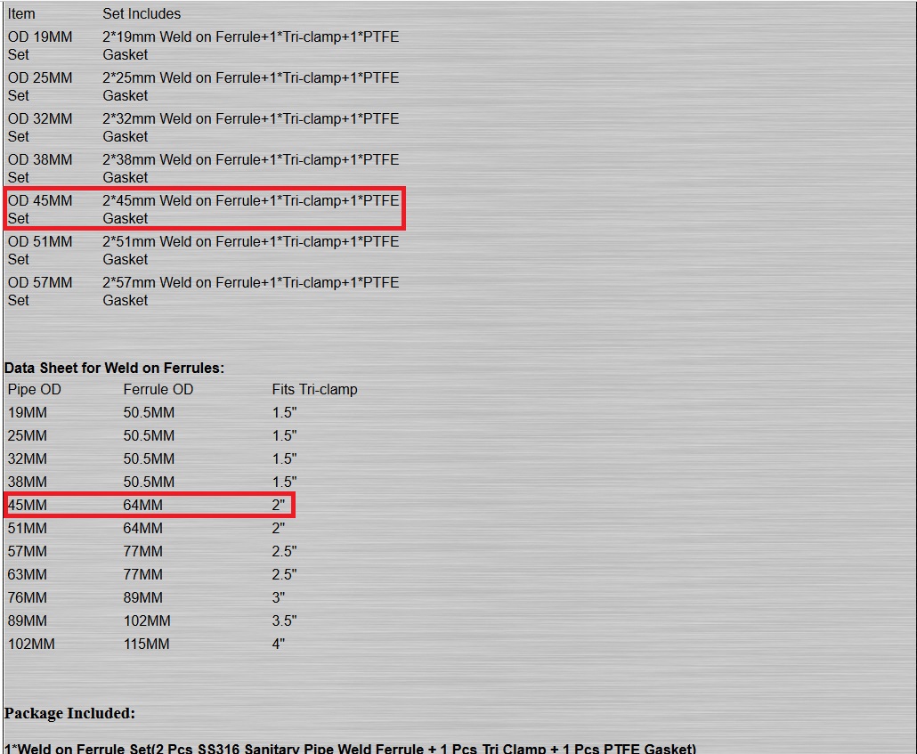

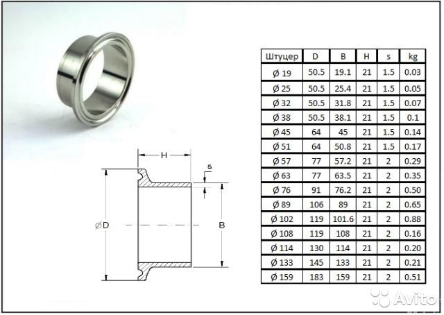

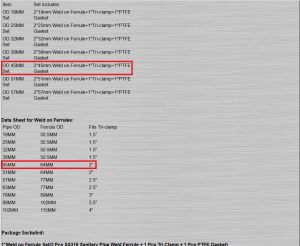

Недавно приехали мои клампы. Если по предыдущей табличке то - 38мм 50,5мм 1,5"

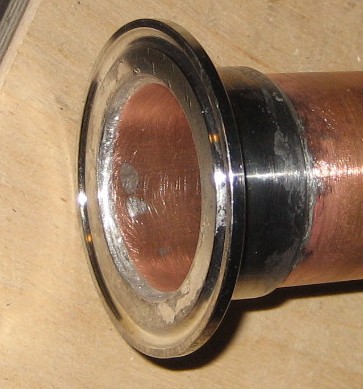

Из комплекта, на 35 медную трубу, один налез легко и пришлось пропаять. А второй пришлось насадить на трубу киянкой. Держится без пайки на голове РК. Два раза пользовал пока нормально.

Я шлифовал трубу чтобы штуцер клампа свободно садился и паял. Так надежней ИМХО

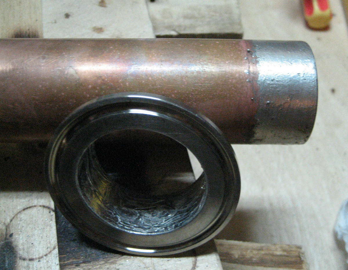

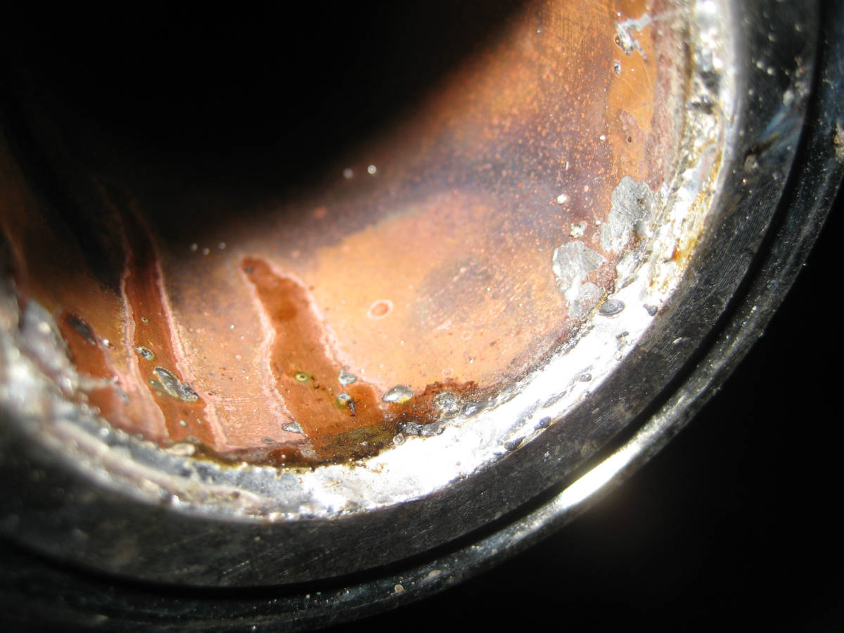

Отрезал полоску наждачки шириной равной высоте штуцера клампа, длиной чтобы обернуть вокруг трубы.
Оборачиваю прижимаю рукой и ритмичными движениями "туды - сюды" шлифую. Сначала крупной наждачкой потом мелкой. Трубу намазал флюс пастой![]()
Горелкой газовой нагрел оно само залудилось
Штуцер клампа лужу с помощью флюса![]()
Горелкой разогреваю, паяльником 100W, олово без свинцовое
Одеваю штуцер на трубу грею горелкой, как олово начинает плавиться, потихоньку постукивая ручкой молотка насаживаю штуцер на трубку до необходимой глубины
Потом если олово не равномерно растеклось подмазываю в этих местах флюсом и грею горелкой, только греть нужно не сам флюс я рядом что бы пламя не попадало на флюс, тогда он не горит а делает свое дело
Как то так

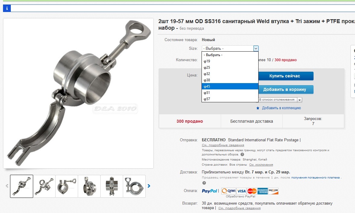

Здравствуйте, форумчане! Не могу найти клампы на трубу Д38 наружный. Подскажите пожалуйста.
Ага, привет... попробуй поискать наружнЫй, может повезет.
