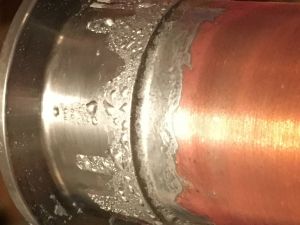

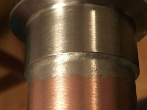

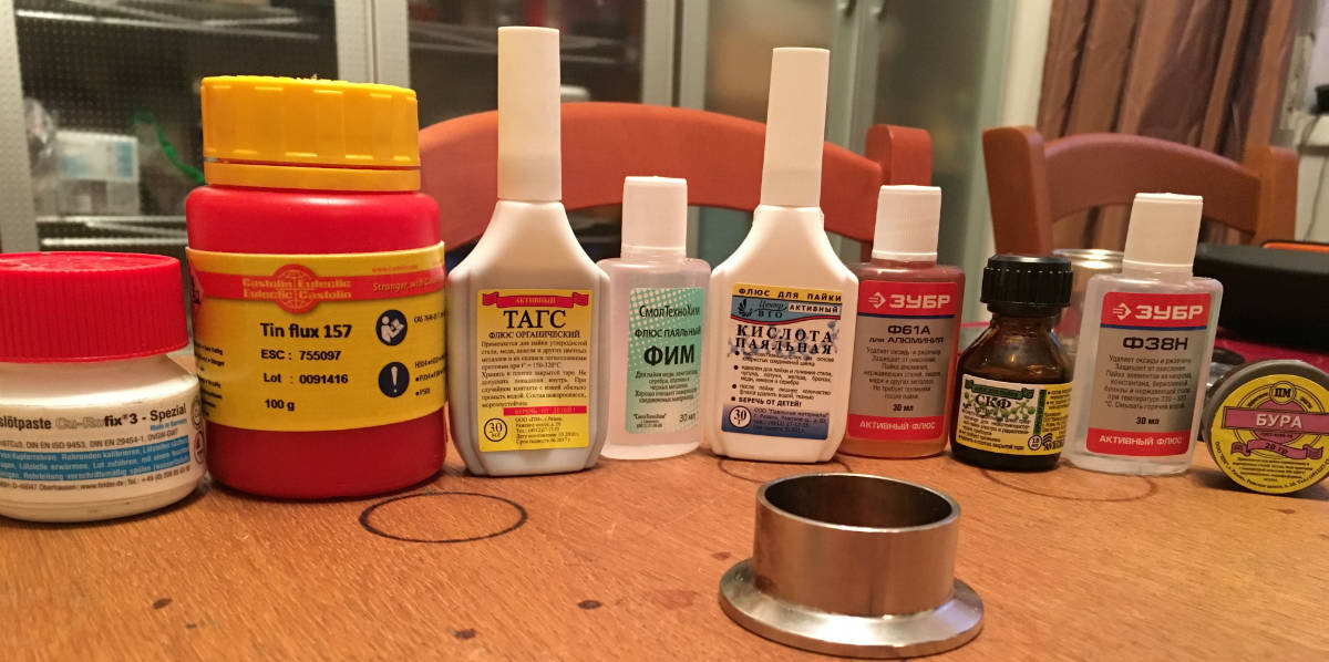

Добрый день .Давно хотел переделать колонну на клампы. По случаю приобрел несколько комплектов -сталь 316L .И вот что получилось.Купил припой -Chemet  Бессвинцовый оловянно-серебряно-медный
Sn95,5/Ag3,8/Cu0 и после долгих выборов-  Castolin TIN FLUX 157 ,производитель заявляет как флюс для низкотемпературной пайки меди, стальных и нержавеющих сталей оловянно-медными и оловянно-серебряными припоями. Начал паять - зачищал ,обезжиривал- ноль эффекта, абсолютный ноль, просто шарики припоя катаются по поверхности и все.На следующий день побежал в магазин , купил там все флюсы какие были .
Пакет с борной кислотой в кадр не попал.
Перепробовал все . Нет результата .В конце просто для очистки совести решил попробовать с флюсом Cu-Rofix®3 FELDER .Паял им свои колонны и для нержавейки в серьез не рассматривал. Получилось все легко и просто.
Сразу после пайки посто промыл водой и протер тряпкой.
Поработал напильником и наждачной бумагой.
Паял обычной горелкой.
С уважением.
Stolas.
РК 35-110,РК 35-140,БК 35-100.
87
Re: Пайка нержавейки
Stolas ©:
В фотку тоже не попал?
88 (2017-02-17 23:30:39 отредактировано Stolas)
Крайний слева на первой фотографии.
С уважением.
Stolas.

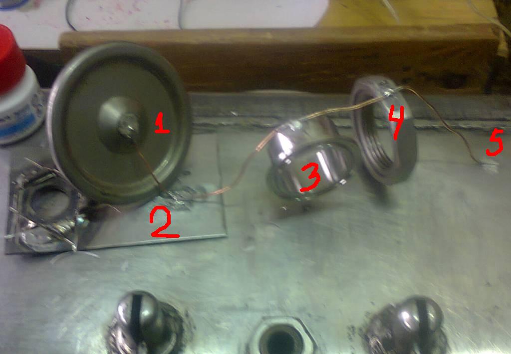

93 (2017-03-07 12:19:41 отредактировано EVS)

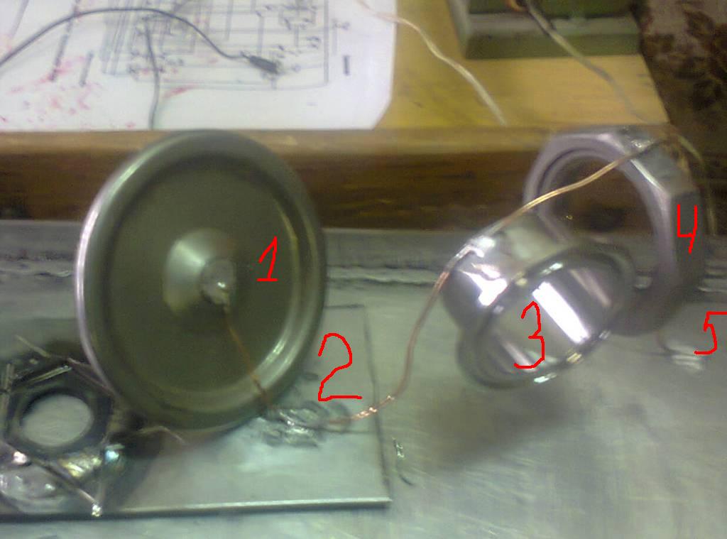

Прикупил таки я себе флюс-пасту с красной крышечкой. И провёл эксперимент по пайке нержавейки. Всей попавшейся под руку нержавейки. Что могу сказать? Флюс-паста СУПЕР!  *THUMBSUP*
Весь этот хлам можно было не покупать, по деньгам вышло как и баночка пасты:
Далее на фото пронумерованы варианты нержавейки:
Фото не айс, извиняюсь, но основное надеюсь понятно.
1.Советская нерж.крышка для банки под зажим. (на форуме обсуждалось)
2.Листовая нержа(марку ХЗ), тоже советская толщина 2мм. Там же видны    следы пыток электродами по нержавейке.
3. Китайский кламп, нержа кажись 304. Висит себе на медяшку припаяный.
4. КЕтайская же гайка 1 1/4 дюйм.под аристоноский ТЭН, нержу не помню.
5. Собственно куб. Советская пищевая нержавейка.
Всё держится крепко, соответсвенно характеристикам припоя троечки.

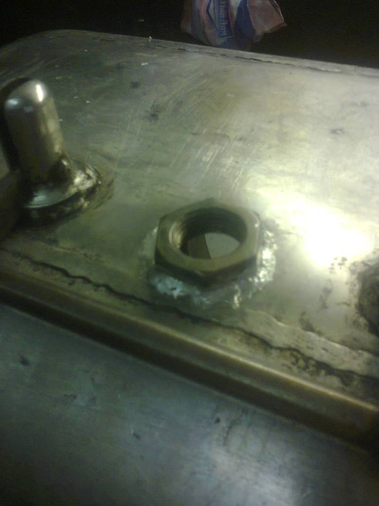

И под занавес припаял к кубу нержовую гайку 1/2 дюйм. под фетиш.
Аргонщики запросили "за приварить" 1000 руб., обошёлся пастой, оловом и 100 ваттным паяльником. Так что баночка уже в два раза отбилась!
Подтверждаю! Флюс- паста FELDER Cu-Rofix®3-Spezial с красной крышкой, отлично подходит для наших целей, для лужения и дальнейшей пайки мягким припоем фитингов, клампов и других изделий из нержавеющих сталей применяемых в винокурении.
*THUMBSUP*  *THUMBSUP*  *THUMBSUP*
Натурпродукт - это наше всё!
94 (2017-03-07 14:13:02 отредактировано SLOG)
Тест супер! Познавательно :) А паяли только паяльником или прогревали горелкой? Собственно интересно был контакт с открытым пламенем или прогревали с обратной стороны?
З.Ы. Жадных аргонщиков - на мыло!!!  ]:->
95
SLOG ©:
... А паяли только паяльником или прогревали горелкой? Собственно интересно был контакт с открытым пламенем или прогревали с обратной стороны?
Всю мелочёвку лудил и паял 100 Вт паяльником. Гайку и куб подогревал феном и паял тем же паяльником.
96
EVS, тысячу за приварить аргоном чего к чему?
97
Нержавеющую гайку к нержавеющему кубу, как на нижнем фото в моём посте.
98
EVS, охреневшие у вас аргонщики.
У нас самое дорогое это сварка алюминия аргоном, берут 100р/см
Нержа дешевле, хотя точно не знаю)
99
20 р/см цена на авито за сварку нержавейки в среде аргона.
100
у нас аргон 50р/см.
EVS, а можно выложить фото опытов сварки электродом по качественнее? Уж очень интересно, самому вскоре предстоить сварить. Можно и в личку... Насчет пайки оловом не понял, гайка под царгу тоже припаивалась?
