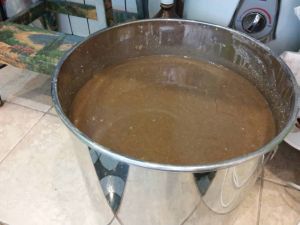

Муку развел в половине воды и мурыжил постоянно помешивая около 40 минут на индукционной плите. Отвернешься  на пару минут- начинает подгорать.
Температуру выше 55 градусов так и не поднял. Оставшуюся воду нагрел до кипения и добавляя в бак, довел до 70*. Засыпал солод и укутав, оставил осахариваться. Часы показывали 21.30. Через два часа йодная проба показала небольшое потемнение. Оставил еще доосахариваться. В 2 часа ночи переставил емкость на пол остывать, отопление в доме пока не включал, до 6.30 утра остыло до 35*. Долил два литра холодной воды. Влил разброженные спиртовые дрожжи (Белорусские) 30 г.
Вечером после работы, освобожу бродильную емкость и перелью затор. Сейчас в ней выбродило сусло из смородины до 12%. Буду гнать на СС.

Сегодня утром затор пенится и шипит на меня, как стайка змеёнышей, но пена не куда не убегает. Запах очень классный. Но хоть ячменного положил совсем немного, его запах тоже пробивается.

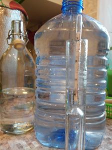

Перегнал на спирт сырец полугар парогеном  Парогенератор- что может быть проще!
Получил около 6 литров СС 45%. Дальше на колонне.

Получилась ржаная водка. Гнал на маленькой колонне. Первая часть погона все замечательно. Во вторую пропустил немного хвоста.
Первая выпита с большим энтузиазмом, друзья помогли. Ароматно, хотя и мало стояла разведенная.
Вторая часть, тоже выпита, но я в нее подмешивал чачу из смородины, что бы хвоста приглушить.
И бутылка из второй части, стоит на дубе, посмотрю пропадет запах или нет.
