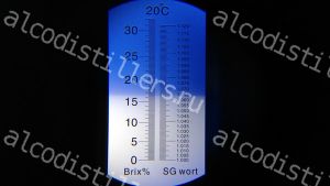

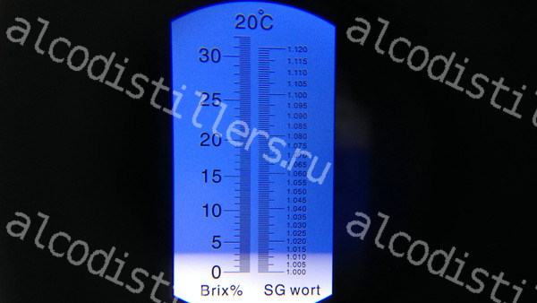

  На 5 литров сока нужно добавить 5 литров воды, после чего произвести замеры сахаристости, и так как сахара у нас будет совсем мало, нужно будет добавить до плотности 1.065 по сахарному рефрактометру
Меряем начальное после разведения водой (может отличаться, зависит от сорта яблок и других моментов)
Доводим до 1.065 по рефрактометру, что равняется примерно 15.9-16.3% по сахарному поплавку c учетом погрешностей.

Рефрактометр сахарный
Re: Самый простой рецепт яблочного самогона по-деревенски
Спасибо! Этот смотрел...., а как ваше мнение по РЕФРАКТОМЕТР RHW-25BRIX?
