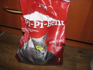

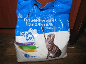

для осветления браги прикупил для пробы наполнитель в магните примерно за 110 рублей "TOM CAT", вообщем толку мало или  вообще нет.А вот хваленый pi-pi-bent дал отличный результат.Можно на кофемолке раздробить, но гранулы у него маленькие можно и ложкой размять нам его не килограм надо. Я его размял и развел водой , добавил вечером на утро слил.на фотке это остаток остался я его вылил в банку литровую так сказать для эксперимента. Примерно прошло два часа и результат вы видите сам.

Предлагаю способ подготовки бентонита, которым я успешно пользуюсь. Способ простой, не надо ничего дробить и разминать. (Раньше я тоже разминал, сейчас делаю так).
Бентонит использую только для сахарной браги. Бентонит кошачий - ПиПиБент.
Пропорции примерно такие:
на 1 кг сахара - 1 столовая ложка с горкой (~25г) бентонита.
У меня брага бродит в 20-ти литровой бутыли, там 4 кг сахара. Для этого объема и напишу:
В отдельную банку наливаем 1 литр горячей воды, насыпаем туда 4 ложки бентонита, оставляем на ночь. ВСЁ..
Утром - консистенция жидкой сметаны. Можно добавлять в брагу.
Важно: бентонит высыпаем в воду, а не наоборот.
