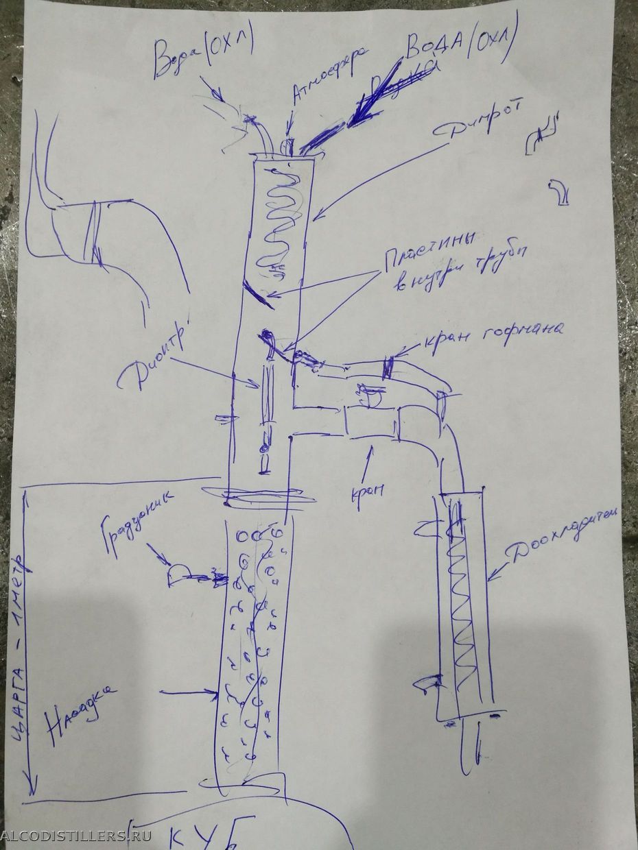

Друзья у меня к вам вопрос вот такого плана, на работе один товарищ захотел построить ректификационную колонну, как на рисунке (извиняюсь за набросок рисовали на работе, тем не менее кто знает принцип тот поймет). Ни как его не могу переубедить, что наша стабильная РК лучше, он нет и все. Говорит что принцип у них одинаков, только наша в изготовлении более хлопотна. У неё есть отбор по пару (как он говорит, типо по пару лучше тело отбирать- легче следить не нужно как на нашей и весь процесс проходит быстрее. Головы отбираются покапельно как то так примерно). Отбор по пару- дистиллят с ароматикой, отбор покапельно или струйкой там -спирт.
Конструкция какого то "Счастливчика" Ролики есть на ютубе, посмотрел похожа на колонну "Прима"
Собственно вопрос можно ли эту колонну полноценно называть ректификационной? Преимущества и недостатки какие и почему? А самое главное качество получаемого сырья на этой колонне по сравнению  со стабильной РК (тех процесс выдержан).
Хочу его склонить в нашу сторону, а аргументов не хватает.

Тринадцатый, на рисунке просто БК...   Краткий обзор распространенных дистилляционных аппаратов

Так этот чудо умелец говорит что это РК, и с успехом продаёт их. Я так понимаю что процесс ректификации там проходит не полностью? Чего то сути не уловлю в разнице конструкций. Иван Николаевич ражуйте пожалуйта.

Ну вот и поговорили. В этой же колонне по его словам так же происходит ТМО, есть такой же узел отбора со "стаканом",  Процесс идет так же на пред захлебе, выходит разница только в конструкции, понимаю, что не прав, а где не пойму. Единственное что я в ней не понял как возврат флегмы контролировать относительно отбора в процентах.
Вот чего додумал, в ней нет возможности контролировать температуру пара в верхней точке колонны, а следовательно нет возможности точно контролировать прорыв головных фракций в тело. В правильном направлении иду? Или опять все перечитывать))

Тринадцатый, все колонны, где есть противоток пара и флегмы и контактные элементы- ректификационные, тут не поспоришь. Дьявол, как всегда, в деталях.
1. Визуальный, а не только расчетный, контроль ФЧ
2. Визуальный контроль режима работы колонны
3. "Правильная" геометрия (гидрогазодинамика?) головы колонны, с точки зрения контроля температуры
4. "Правильный" объем стакана отбора
Тринадцатый ©:
Как его контролировать?
Тринадцатый ©:
Какой его объем, а главное функция?
Тринадцатый ©:
Вот это надо как-то сильно аргументировать. Я могу придумать пару моментов, чем результат отбора по пару принципиально отличается от отбора по жидкости, но к ароматике это не имеет никакого отношения.

Чес слово. Эту колонну уже разжевали и проглатили уже не однократно. Ее толкают многие производители, пусть толкают.
Тринадцатый ©:
Ну раз быстрее, то пусть лепит, и радуется жизни.
Тринадцатый ©:
Это лучше к врачу обращаться. Раз уж физику в школе прогуливал.
Тринадцатый ©:
Про Сан Саныча не забудь.
Тринадцатый ©:
Можно. Только конструкция несовершенна.
Тринадцатый ©:
Тех процесс выдерживает оператор, а колонна это железяка.
Тринадцатый ©:
А зачем? Ему это не нужно.
Тринадцатый ©:
ражуйте пожалуйта.
Смотри по форуму. Все уже ражовано
Тринадцатый ©:
К моменту отбора тела головных фракций уже нет.
Тринадцатый ©:
Два варианта. Либо опять, либо снова.
PS/ Принципиально эту колонну уже обсуждали и все разжевано.
Реклама и маркетинг это то же наука и имеет жесткое воздействие на людей.
Поэтому если человек не понимает, то значит он верит. А вера не требует доказательств. Пусть делает. Что-то все равно получится, не понравится тогда начнет изучать.
