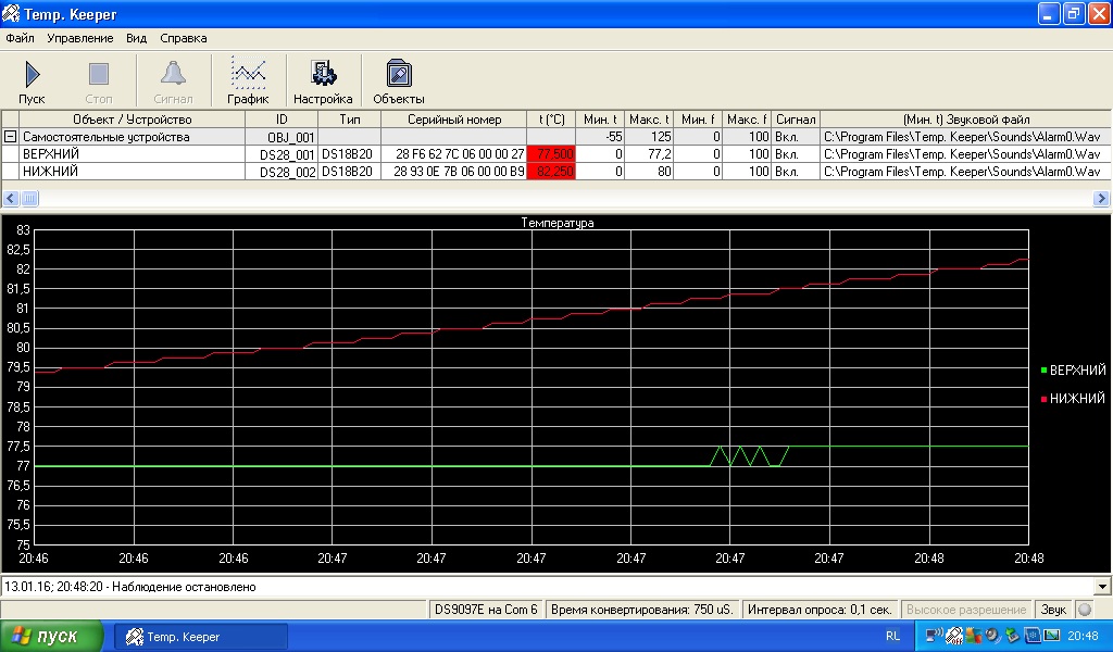

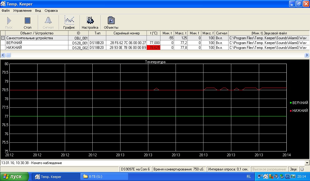

al, спасибо вам. Согнул из DIN-рейки прямоугольник под куб, все запустилось. Теперь попробую высоту подобрать так, чтоб настраивать не нужно было, а просто на минимуме работать. Радуюсь, как дурачок. С бк меньше плясок было)))

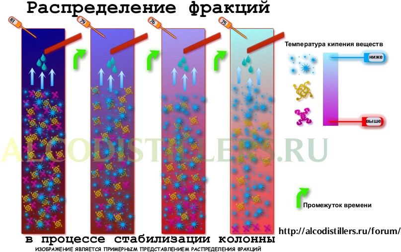

Так добавь отбора, градиент поедет вверх, фч изменится, разделение хуже = примеси с ароматами. Привыкнешь к инструменту, будешь ориентироваться по любому термометру.
