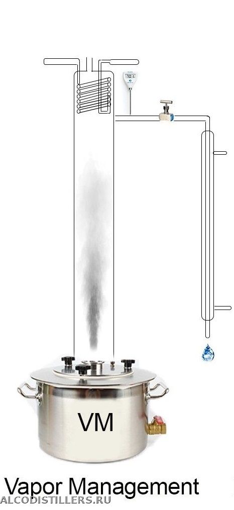

Колонна с управлением по пару

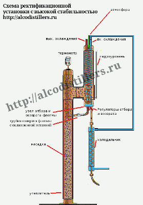

Колонна с управлением по жидкости
Данная конструкция запатентована проектом alcodistillers.ru в трех вариантах исполнения.
Действие исключительного права на полезную модель заканчивается 1 января 2021 года, после чего можно копировать, делать, продавать....
https://alcodistillers.ru/images/staban.gif

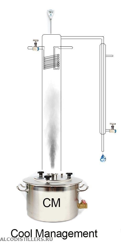

Колонна с управлением по охлаждению
Колонна с управлением по пару- самый малораспространенный вариант на просторах РФ и бывшего СССР. Управляется за счет изменения проходного сечения паропровода отбора. Управление осуществляется обычным краном установленным под дефлегматором, где из процесса отбирается часть пара и поступает в холодильник, а далее на выход в виде дистиллята.
Колонна с управлением по охлаждению. В общем случае имеет самый простой конструктив. По сути повторяет дистиллятор с укреплением оснащенный насадкой, либо тарелками. Управляется изменением расхода охлаждения проходного дефлегматора, в связи с чем очень зависима от стабильности нагрева и охлаждения.

Колонна с управлением по жидкости. Самый распространенный и универсальный тип колонн позволяющий получать широкий спектр дистиллятов, от ароматных, до нейтрального чистого спирта. Управляется изменением количества отбираемого дистиллята. В связи с этим часто имеет сложный конструктив, но легко управляется в широких пределах перекрывая все возможные варианты степени ректификации заложенные в конструкцию, и частично автоматизируется.
Пример: https://alcodistillers.ru/refluxcolumnstab.html
