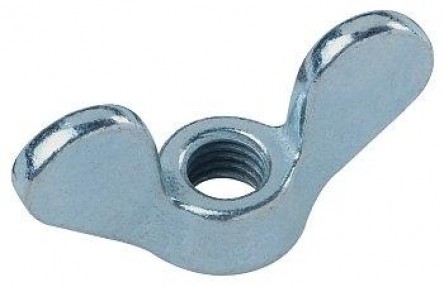

Уважаемые винокуры кто какие крепления использует при присоединении крышки к кубу?
Если правильно понимаю в моем случае надо гайки приварить к верхней части куба изнутри, а крышку к кубу крепить "барашками"? Гайки из нержавейки найти вряд ли получится, попробую сделать их из нержового шестигранника, а вот барашки придется покупать. Они "идут" оцинкованные, можно ли их чем заменить?
Кто что думает по этому поводу? может есть какие варианты проще?

На кубе обычно шпилька приваривается. А крышка прижимается барашками. Без разницы из чего.

Кудара, снизу болты, а гайки- барашки, любые. Если болты приварятся- обмазать шляпы и шов силиконом. Либо шпильки снаружи приварить, и прокладку по-толще. Может как-то так...

Изнутри лучше приварить шпильки или болты, а сверху затягивать барашками

Железный болт ржаветь будет, с оцинкованного дрянь в куб будет попадать, насколько это критично? Может шляпки болтов залудить после сварки?
Сорь, не сразу понял про силикон .

Болт (шпильку) обвариваешь с нижней стороны куба - внутри куба все детали будут нержовые.
А снаружи крышку можно и оцинковкой притянуть (хоть гайками с помощью ключа) - на процесс не влияет.

Критично. прут возьмите из нержавейки и шпилек нарежьте, резьбу тоже не проблема. Да и болтов сейчас в продаже полно.

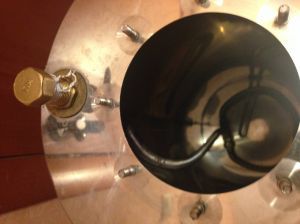

Крышку можно Уже делать, см 15 достаточно, чтобы рука свободно заходила.
вот достаточно часто встречающийся вариант.

смотрю 8шт их у Вас, судя по всему наиболее оптимальное количество. Слева это что, подрывной клапан?

Если присмотритесь, то внутри, около дна кольцо из нержавейки гофры. Там прорези (их не видно, они снизу) это для перегонки паром густых браг, а слева это вход паропровода. Для обычной перегонки стоит заглушка.
И ИМХО куб на 15 литров только для перегонки СС для браги он маловат. Если столько сложностей, то проще купить готовый куб на 17 литров 4840 рублей.

Кудара, шпильку или болт шляпкой внутрь в куб, а баран-мама сверху. Крепмаркеты всякие и т.п. магазы, брал себе баранов 8 штук нержовых, рублей 200 примерно отдал, вроде даже меньше...не помню. Оцинковка раза в два дешевле была.
